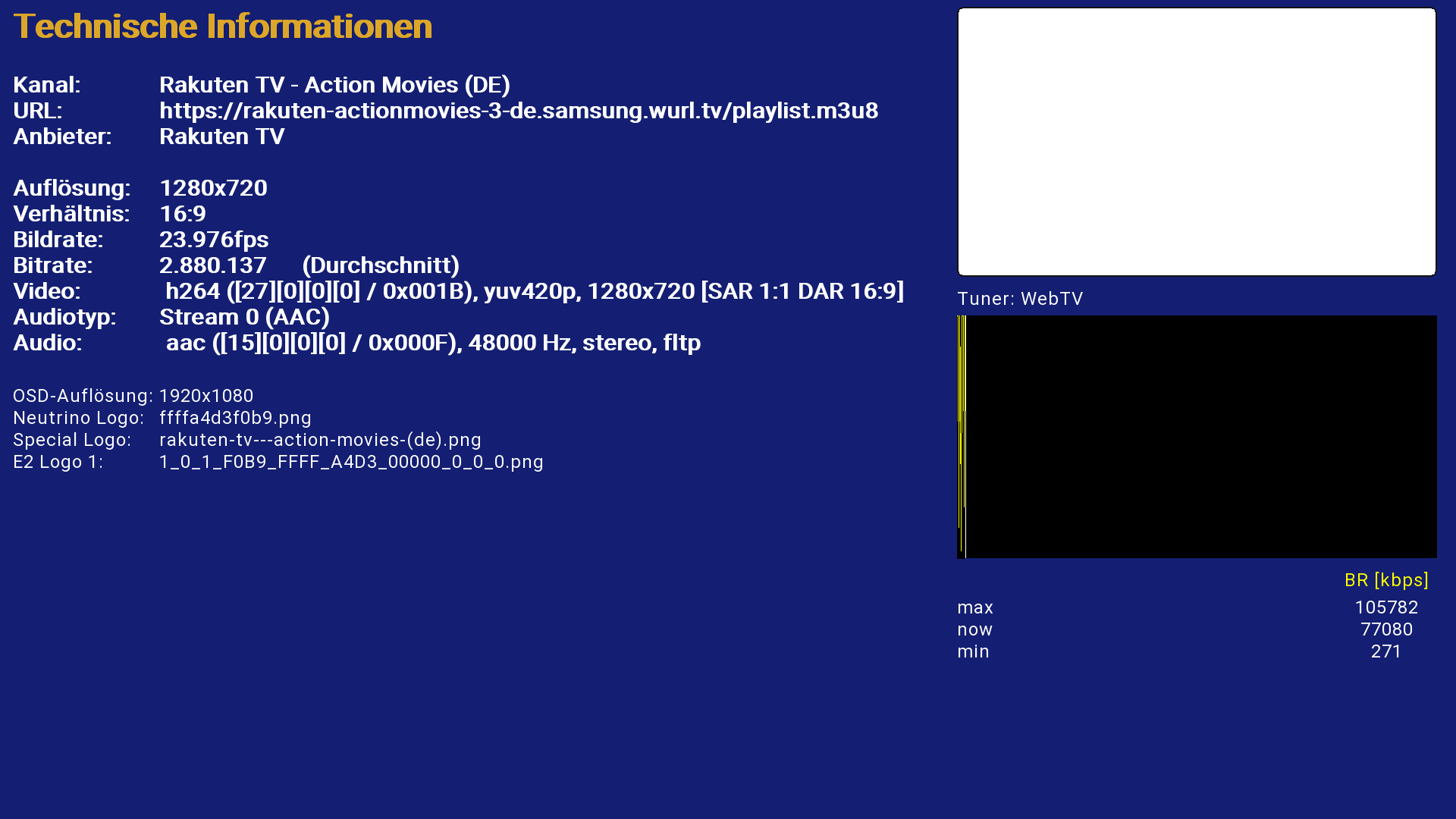

BPanther hat geschrieben: Mi 17. Nov 2021, 22:56 @dryeye: 1080p24 wäre aber auch falsch und würde wieder ruckeln, passt nicht zur 30.
die auswahl des videoformats 1080p24 sollte natürlich auch nur bei entsprechenden sendern, die mit 24fps oder ca.24fps ankommen, gewählt werden.
habe gerade mal geguckt...die rakuten-sender z.b. kommen teilweise mit 23,9xxfps an.

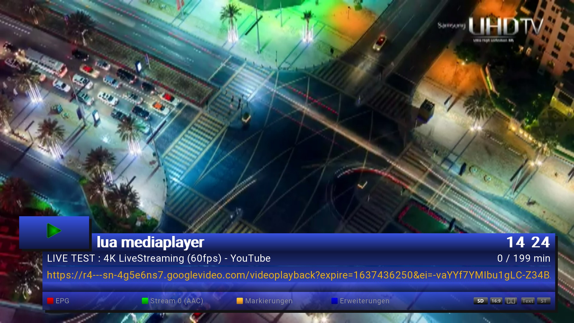

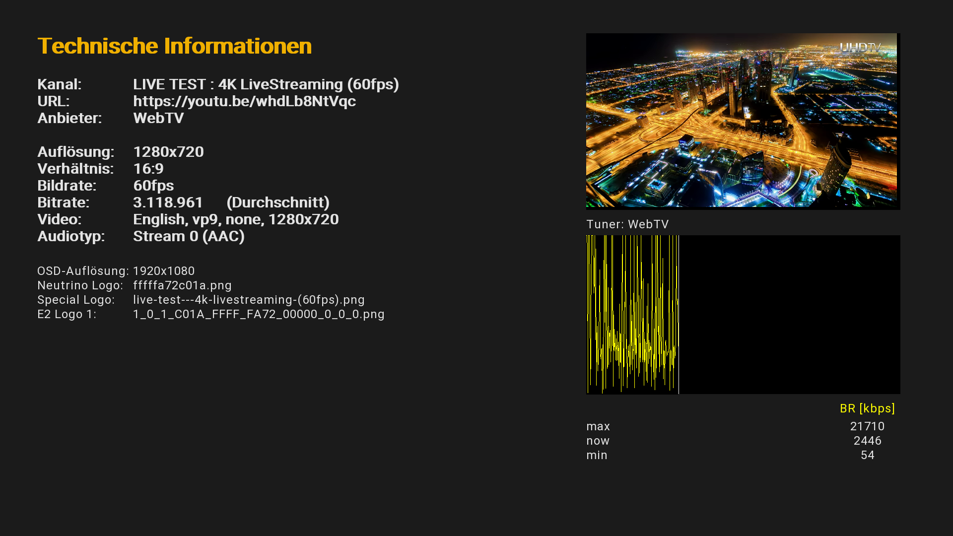

LIVE TEST : 4K LiveStreaming (60fps)
mein tv kann das wiedergeben, meine box nicht damit habe ich mich abgefunden.
man muss halt prioritäten setzen, erst die auto-umschaltung und der rest also UHD macht dann mein neuer receiver
in ein paar jahren wahrscheinlich locker vom hocker. aber jetzt ruckelt pluto sowie rakuten ohne UHD und mein
wunsch wäre das zu automatisieren wie bei atv.

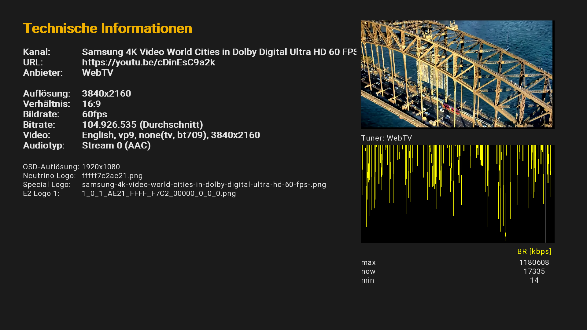

Re: Pluto TV
danke satbaby,das meine ich nicht. sondern 4k = 3.840 x 2.160 da wird ein bild draus.
so ist es eher eine vorschau/preview.

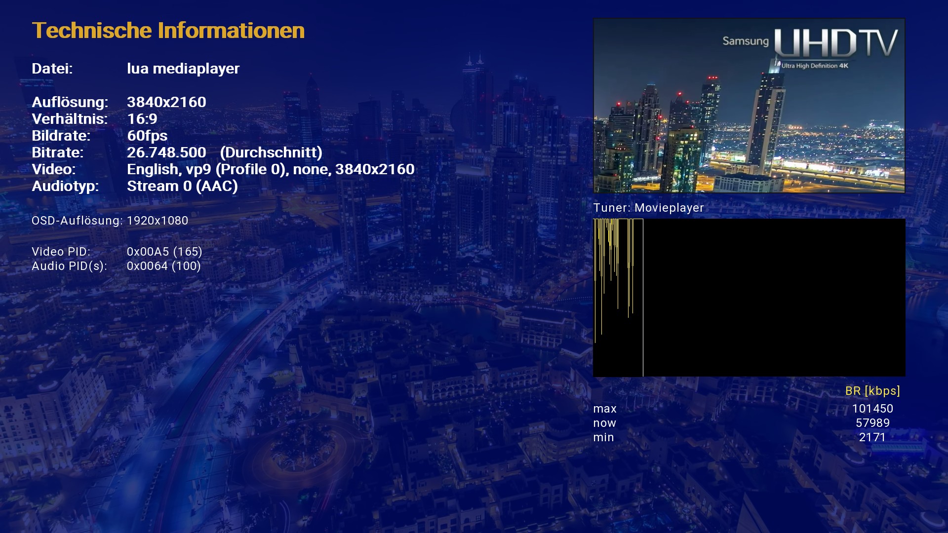

Beiträge: 564
Been thanked: 17 times
Re: Pluto TV
Beitrag von satbaby »
Wie gesagt es funktioniert, mit anderen Video kommt automatisch 3840.
Ich schaue später was da ist.

ja geht :wink:
anders video mit best_bitrate
