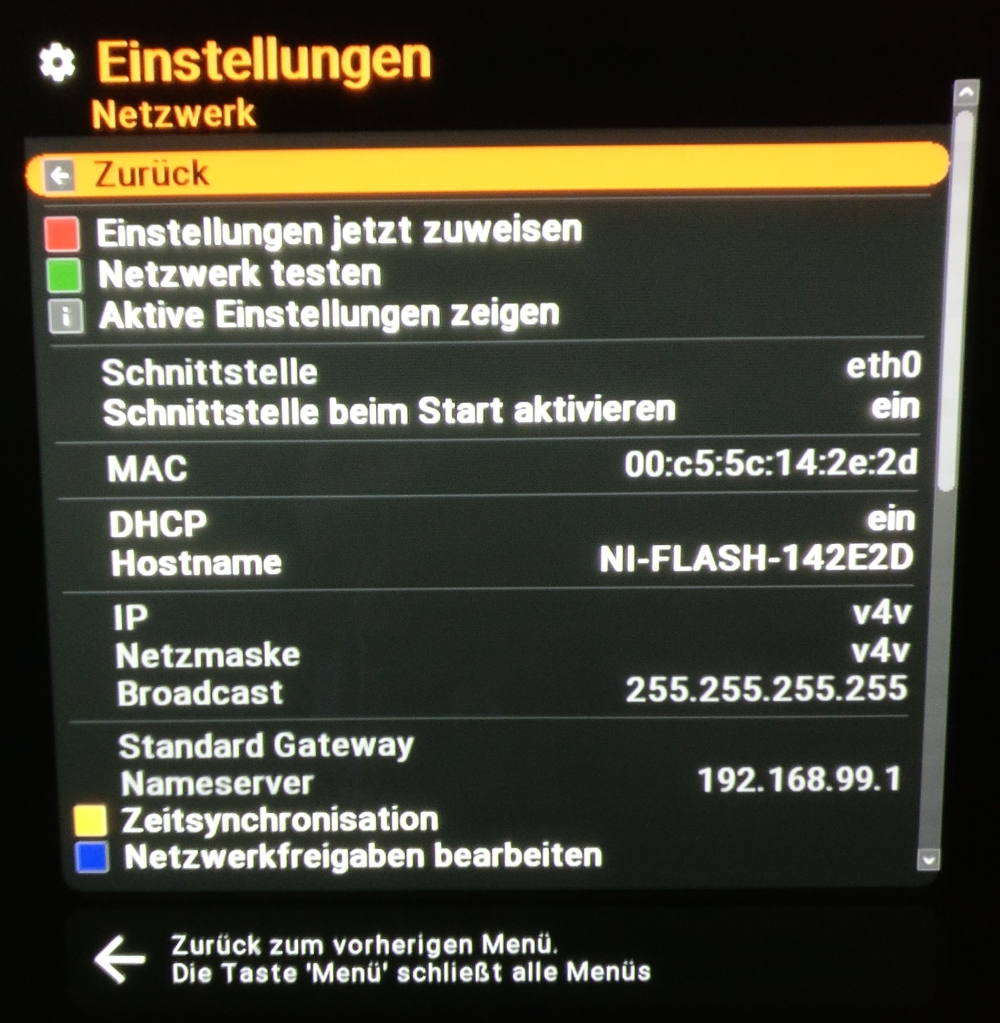

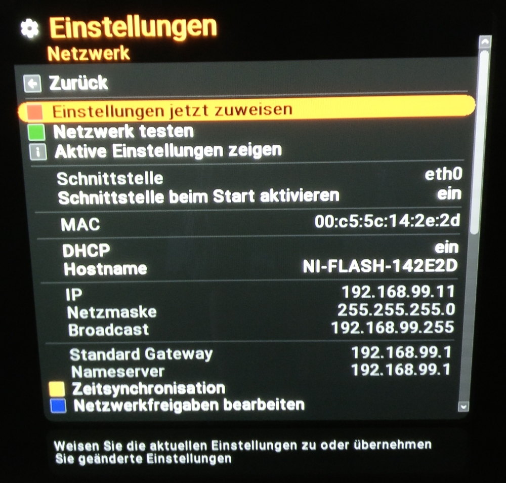

benutze schon seit längerem zur vollsten Zufriedenheit das NI-Image auf meiner Tank.
Seit kurzem habe ich aber ein kleines Netzwerk Problem, vermutlich seit einem Update was ich zwischendurch durchgeführt hatte.
Beim ersten Start bekommt die Box keine IP-Adresse von meinem DHCP Server, und es stehen (meiner Meinung nach) eher undefinierbare Werte in den Einstellungen. Wenn ich dann direkt ohne weitere Änderungen "Einstellungen jetzt zuweisen" drücke, dann nimmt er sich auch die richtige Adresse.
Vorher: Nach "Einstellungen jetzt zuweisen": Kennt jemand das Problem und weiß, was ich hier machen muss, damit er von Anfang an gleich die richtige Adresse nimmt?
