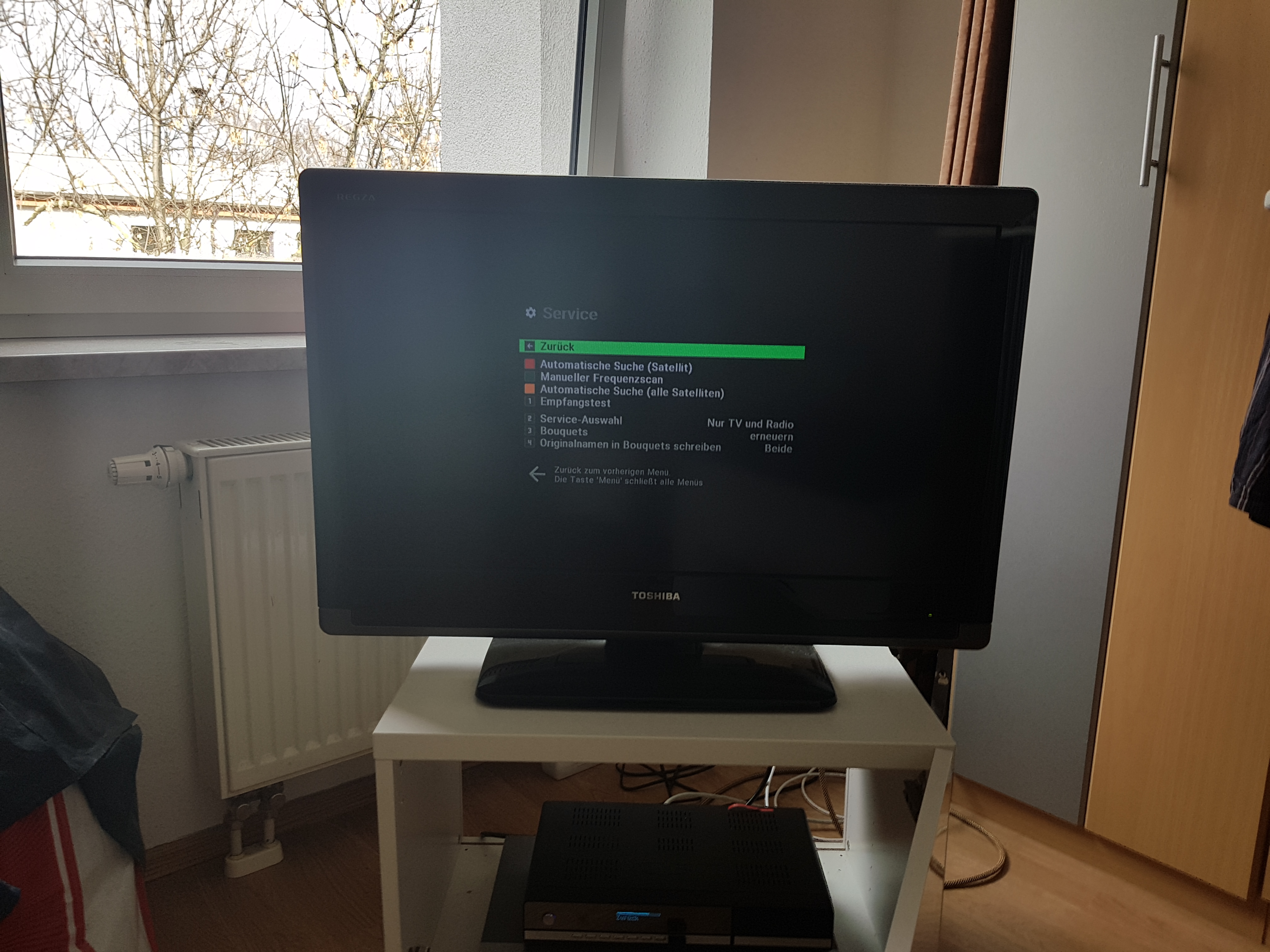

Mit dem Image ist das nicht ganz so einfach. Ich habe mir ein neues NI-Image runterladen müssen aber leider finde ich dort nur den Satelliten Empfang. Brauche aber ein Image mit Kabelprovider. Ist das eine Einstellungssache oder muss ich mir dafür ein extra dafür vorgesehenes Image runter laden? Gibt es empfehlungen?
Has thanked: 5 times
Been thanked: 28 times
Re: Von Neo2 altes Kabel NG Image auf neue Neo2 Box Kabel NG Image kopieren
Es gibt kein Kabel-Image ODER Sat-Image.
Hast Du die Tuner-Einstellungen schon vorgenommen?
Zeig mal einen Screenshot der Tuner-Auswahl.

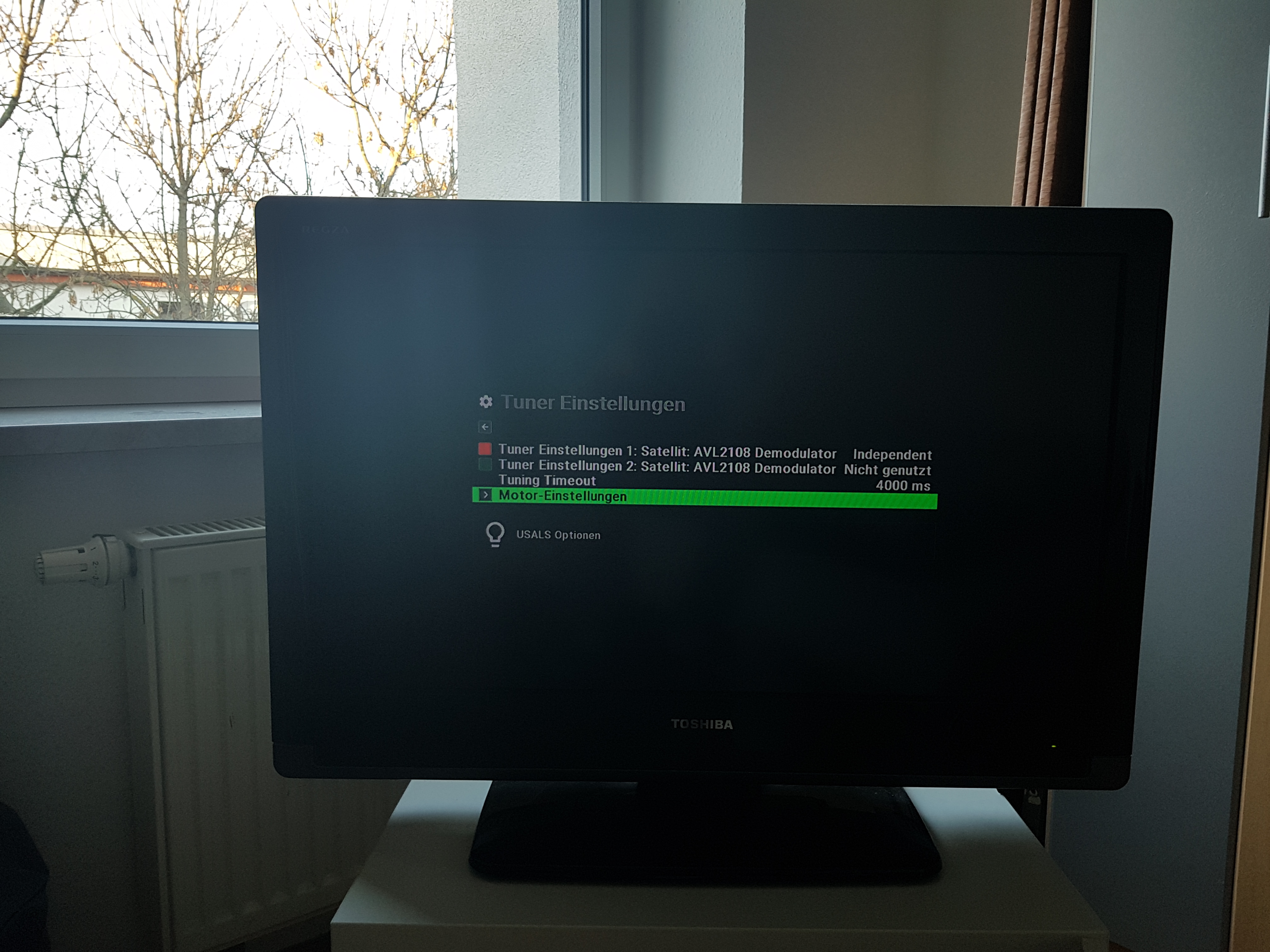

Nein. Was muss ich da für Einstellungen vornehmen?
Ich kenne mich mit den Kabel Boxen nicht so aus, aber auf dem letzten Screenshot (die kannst du übrigens auch über das Webif am pc machen ohne Kamera ;) ) steht, dass du 2 Satelliten Tuner in der Box hast.
Das ist denke ich der Grund, dass nur Satellit zur Sendersuche zur Verfügung steht, aber evtl. sagt ja ein kabeluser nochmal was dazu.

also entweder ist bei der Box was kaputt (dann könnte es sein das auf Sat als "Default" zurückgegfriffen wird), oder es ist wirklich eine Sat-Doppeltunerbox. Du schreibst im ersten Post ja selber:
Ich habe mir vor kurzem eine Coolstream Neo 2 Sat/Kabel Box gekauft,
tja, was denn nun, Sat, oder Kabel, oder Sat und Kabel? Wobei ich garnicht sicher bin, ob es überhaupt Mischboxen gab, und wenn, dann sicherlich nur in homöopathischen Dosen.
Mach doch mal ein Foto von der Rückseite, insbesondere den Antennenanschlüssen, dann sind wir vllt schlauer. Was ja auch blöd ist, dass CST diese F-Buchsen auch bei den Kabelboxen verbaut hat, da kann man schonmal durcheinander kommen.
Kannst du zusätzlich noch ein Bootlog machen?

Also es ist ein bisschen merkwürdig. Ich weiss jetzt nicht genau ob es sich bei der Box um eine reine Sat- und Kabel Box handelt oder nur um eine reine Sat Box.
Bei Ebay wurde die Box als DVB-C angeboten. Finde auf der Rückseite aber nur DVB-S Anschlüsse... :rolling_eyes:
Beiträge: 640
ich hatte mal ne Neo Quadrat Kabel mit dem neueren Twin Tuner. Die hatte nur einen Ein-, Ausgang (F-Buchse).
Laut Beschriftung handelt es sich bei deiner Box um 2x Sat.

Bei Kabelboxen steht über den F Anschlüssen RF-in und unten DVB-C. Also du hast eine Neo Twin Sat.
Alleine die Frage im ersten Beitrag wie man denn das ältere Sat Image gegen ein aktuelles Kabel Image tauscht hätte stutzig machen müssen.
was soll der denn mit so nem T-Stück ?
laut dem eigenen Bild des hat die Box 2 DVB-S Tuner.
Ansonsten ist es so, dass z.B. die CST-Tank lediglich einen Kabel-Tunereingang besitzt für beide Tuner, ob das bei der Neo2 auch so war kann ich nicht sagen. Aber falls nicht, verhält es sich identisch zu den beiden Sat-Tunern in deiner Box !!! = das Signal kommt wieder raus und kann über ein kurzes Stück Coax-Kabel (ich meine diese Brücke ist sogar im Lieferumfang) mit dem Eingang des 2ten Tuners verbunden werden.
Aber du hast Sat-Tuner, du musst dir keine weiteren Gedanken darum machen (wie schon früher bereits erwähnt wurde)

Nein! Also, in den ersten Posts habe ich einen Sat Tuner gezeigt, wo ich von ausging dass es ein Kabel Tuner wäre, war aber nicht so. Dann habe ich mir noch eine Neo2 geholt diesmal aber DVB-C :wink: .. nun ist aber das Problem dass ich 2 Kabel Tuner (Zwei neo2 Boxen), mit einem versehenen T-Stück, an einer Antennendose angeschlossen habe. Über die eine Box kommt das Signal nach wie vor normal an aber bei der zweiten "neuen" Box Ist das Signal sehr schwach sodass Pixelfehler auftreten bzw es unmöglich macht so fernseh zu gucken. Also liegt es an der Signalstärke oder woran kann das noch liegen?
