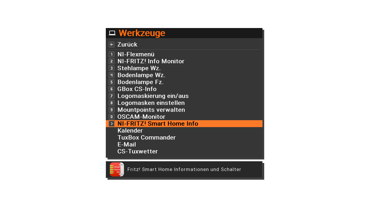

habe 2 Fragen in Verbindung mit der HD51 Box:
Kann man das Smarthome Infofenster anpassen, und wie kann ich den NI-Fritz!Smart Home Info nach oben an Pos. 1 verschieben.
Im Nachgang die Bilder der Masken.
Danke für Rückinfos
Cruss Clueless

Re: Einige Fragen zum Mut@nt (HD51)
An Position 1 kannst du verschieben in dem du es in den Einstellungen, Menü Anpassung, Benutzermenü blau entsprechend einstellst
Das mit der Anzeige verstehe ich nicht ganz. Hast du fullhd Auflösung eingestellt?
Gerade hier nochmal probiert. Hier funktioniert es bei fullhd mit 18 DECT Geräten. Bei HD sind es max. 15 Geräte,aber verschoben ist es nie.
Also wie ist ist deine osd Einstellung etc. Schriften, Größen, Default oder verstellt...
