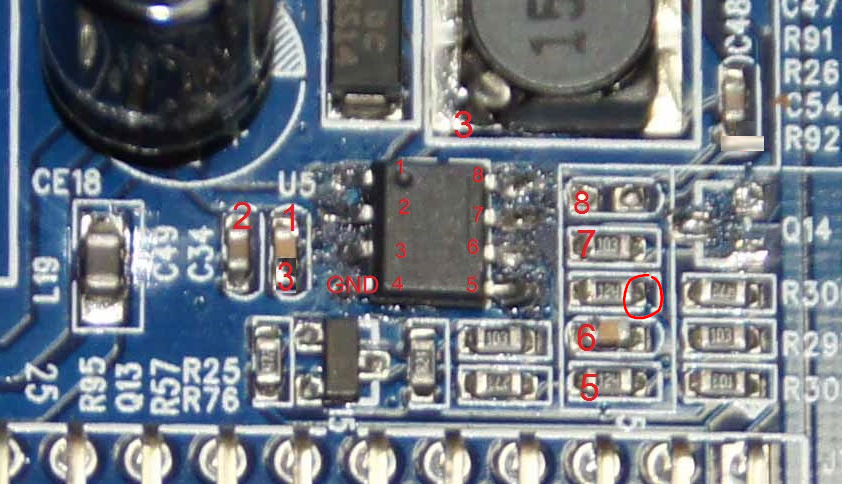

Bei mir ist das Pad von Pin 4 (gnd) am Spannungswandler abgerissen. Das ist die Stelle, an der die meiste Beschädigung am IC war.
Hat jemand für die ZEE mal ein Schaltbild des Tuners erzeugt? Bzw wo bekomme ich mit fädeldraht am besten eine ground Verbindung her. Gibt es vielleicht eine ground plane bei der ich etwas Lack abkratzen kann um den fädeldraht anzulöten.
Habe leider nicht viel Zeit mit da richtig reinzuarbeiten.
Danke!
Edit: Der eingekreiste Pin müsste GND sein, korrekt?
