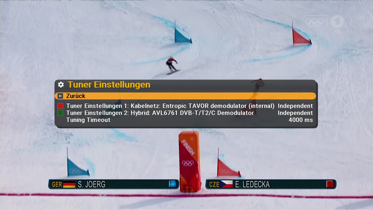

Re: Wunsch: Picture in Picture funktionaler machen
D.h. du machst nach einem Image update der Zee^2 (Hd2) einen Werksreset und stellst alles manuell ein?
Beiträge: 3063
Has thanked: 138 times
Been thanked: 35 times
fred_feuerstein hat geschrieben: Fr 23. Feb 2018, 07:18 D.h. du machst nach einem Image update der Zee^2 (Hd2) einen Werksreset und stellst alles manuell ein?
Ja!

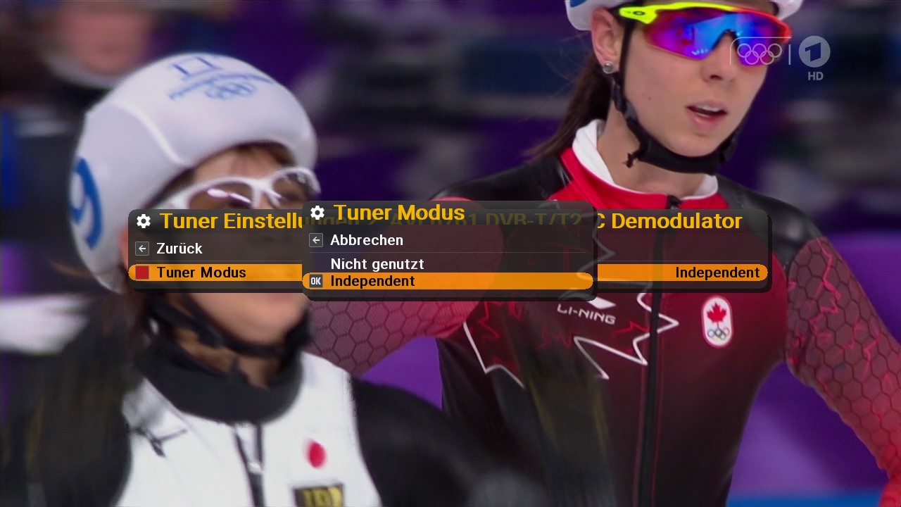

Beiträge: 640
du könntest mal versuchen Tuner 2 auf Master zu stellen und 1 als Twin.
(vlt hast du dann dauerhaft Schwarzbild duck..)

Beiträge: 3063
topie hat geschrieben: Fr 23. Feb 2018, 21:23 Das Tunersetup würde mich auch interessieren.
Ist die Standard Einstellung.
mirz hat geschrieben: Fr 23. Feb 2018, 17:40 du könntest mal versuchen Tuner 2 auf Master zu stellen und 1 als Twin.
Solche Einstellungen gibt es da nicht!
Beiträge: 1649
Has thanked: 17 times
Been thanked: 37 times
sind ja scheinbar 2 verschiedene Tuner bzw Demods bei dir, das könnte es erklären (von wegen Treiberbug), bei mir auf Tank sind es 2 gleiche.
Falls du Lust hast, schalte doch mal jeweils einen der beiden ab (danach zur Sicherheit neu starten) und teste PiP mit 2 Sendern auf dem selben Transponder, vllt findest du raus, welcher der beiden Tuner/Demods den Schwarzbildbug bzw die PiP-Probs verursacht...
