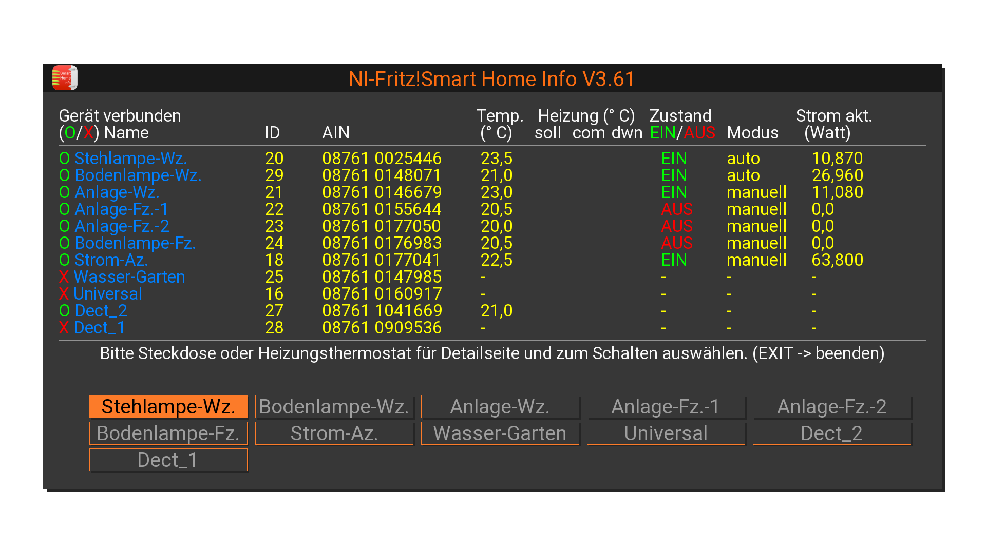

besten Dank für die Info!!!!
Deine Vermutung mit der Länge des Namens war richtig.
Habe die Namen gekürzt und jetzt passt es.
Sie Anhang!
Genau das liebe ich am NI Forum - schnelle kompetente Hilfe - auch für Halbwissende.
Danke
Grüsse
clueless
