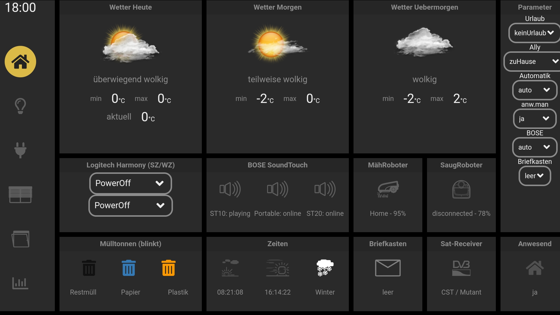

In mein Smarthome sind nach und nach noch weitere Geräte eingezogen.
Neben 3 Bose Soundtouch Boxen ist nun dank logitech Harmony hub auch meine Klimaanlage im Schlafzimmer Smart.
Dann sind noch viele weitere Zwave Komponenten hinzu gekommen für Lichtschalter, Steckdosen, Rauchmelder.
Auch mein Briefkasten ist nun Smart und meldet, wenn die Post da war
Als größeres Projekt ist nun als neuestes ein Rasenmäher Roboter hinzu gekommen. Ein Worx Landroid So500i. Dieser ist dank WLAN auch nun in FHEM integriert und kann darüber auch durch weitere Features wie Wetter Infos etc. gesteuert werden.
Zur Übersicht und spontanen Kontrolle (geht natürlich auch über die App vom Hersteller) habe ich eine passende Tablet UI Seite in fhem erstellt.

Mittlerweile sind in der Tablet UI sehr viele Einstellungen eingebaut für Licht, Steckdosen, rolläden, Multimedia, Sensoren,...
So ziemlich jeder Button auf dem Screen hat noch weitere Seiten hinten dran.
