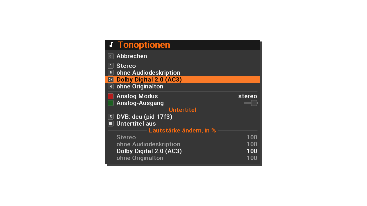

Re: Kein Ton über HDMI
Danke für die Rückinfos,
das passt alles siehe screenshots.
Habe die Box an eiem PC Bildschirm hängen.
Wenn ich die AX51 dranhänge funktioniert der Ton sofort.
Werde die Tank morgen mal an einen Fernseher hängen.
Gruss Clueless
