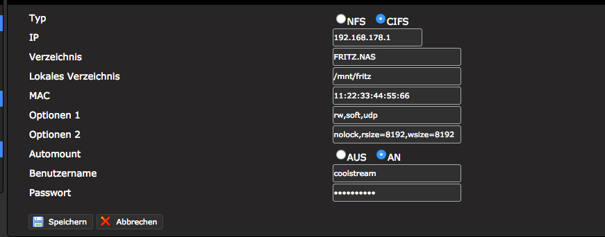

habe das Problem bei meiner Zee, Image 3.50, dass bei meinem gemountenem NAS (USB Stick in der Fritzbox) kein weiterer USB Stick direkt an der Box gemountet wird, kommt immer sda1 Fehler, Datenträgereinstellung prüfen.
Stick ist unter Datenträger vorhanden, aber mounten klappt nicht :-(
Sobald ich aber den Netzwerkzugriff fürs NAS unmounte, wird auch sofort der USB Stick an der ZEE gemountet.
Also beides gleichzeitig scheint nicht zu funktionieren, entweder nur NAS oder nur USB Stick direkt.
Mache ich da noch etwas falsch ? Oder ist das so gewollt ? Oder gibt es dafür eine Lösung auf die ich noch nicht gekommen bin ?

Typ: CIFS
Server IP: 192.168.178.24
Verzeichnis/Freigabe: FRITZ.NAS
lokales Verzeichnis: /media
Beim Start mounten: ja
Mount Optionen: soft
Mount Optionen: nolock
Benutzername: ftpuser
Passwort: XXXXX
Das ist meine Einstellung für den USB Stick in der Fritzbox, funktioniert einwandfrei

In der Auto.net steht jetzt folgendes bei mir:
media -fstype=cifs,user=ftpuser,password=XXXXX,hard,nolock ://192.168.178.24/FRITZ.NAS
Es wird aber nur das NAS erkannt, nicht der USB Stick direkt an der Box, hab auch extra noch nen Neustart gemacht, kein Erfolg :-(
Oder den USB Stick auch extra mit in die auto.net eintippen ??? Wüsste aber nicht was ich da eintippen soll ;-)

Nimm statt /media mal/media/epg oder stream und nicht das Mount Hauptverzeichnis.
Beiträge: 925
Has thanked: 19 times
Re: Nas und USB Stick gleichzeitig
genau, wenn nach Media gemounted wird, dann ist media halt das NAS. Dabei ist der Stick ja auch nur ein Unterordner in Media, so muss das mit dem NAS auch sein. Ich glaube du musst den Ordner vorher manuell erstellen (am einfachsten via FTP), also unter /media einen Ordner fritz (oder epg, egal wie der heisst) anlegen und diesem in der Mount-Konfiguration angeben. Dann findet sich unter /media zum einen der sdb-USB-Stick und eben besagter Ordner für das NAS

das eine ist ein Netzwerk Mount und gehört, mMn, nach /mnt und der Stick wird an /media mounted

Stimmt, sah beim schreiben schon so merkwürdig aus. Ich meinte natürlich auch /mnt/epg oder auch /mnt/streaming.
Der lokal angesteckte Stick wird dann automatisch nach /media/sda1 gemountet.

Super, es hat funktioniert :thumbsup: :relaxed:
Die Lösung war wirklich nur ein anderer Ordner, habe jetzt mnt/epg genommen und siehe da, das NAS ist vorhanden und ebenfalls der USB Stick.
