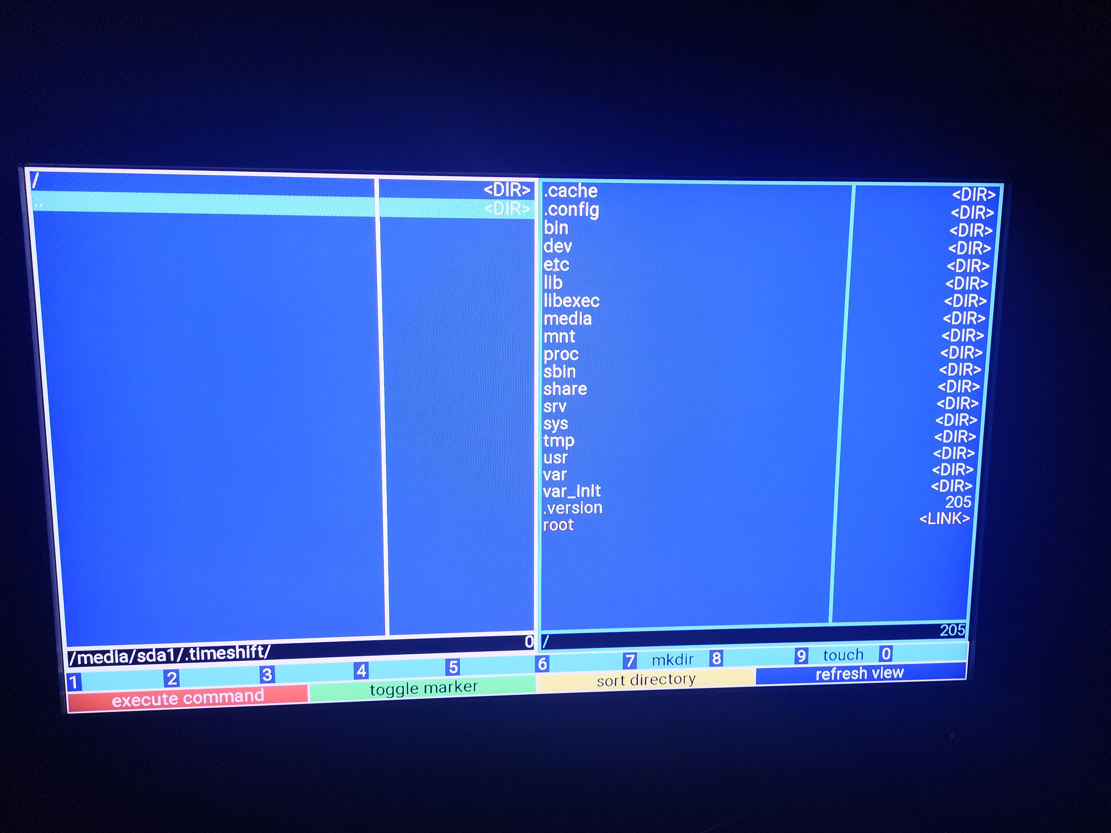

Beiträge: 1231
Has thanked: 5 times
Been thanked: 6 times
Re: NI-Image 3.50 (Kronos) - Nightly Build
Hier ist alles leer und Timeshift nutze ich sehr oft.

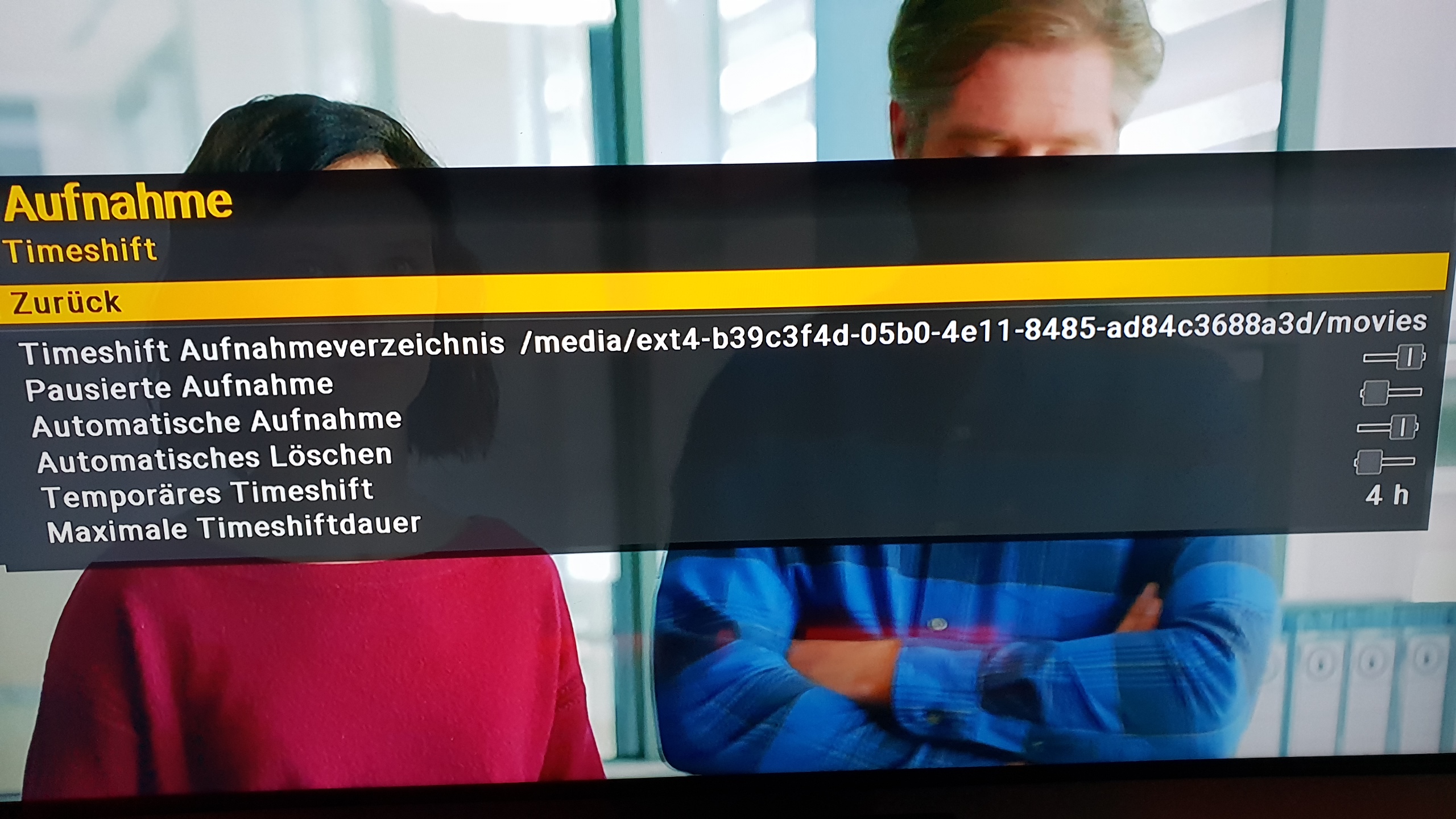

Maddoc
Beiträge: 32
Registriert: Do 2. Mär 2017, 19:06
Beitrag von Maddoc »
Hier die Einstellungen. Habe das Löschen aktiviert. Trotzdem wird Timeshift gespeichert 😔
Beiträge: 2985
Has thanked: 20 times
Been thanked: 41 times
Du hast "Temporäres Timeshift" deaktivert. Das sorgt dafür, dass Timeshift als echte Aufnahme gehandhabt wird. Diese wird dann glaub nur beim Neustart der Box gelöscht.
