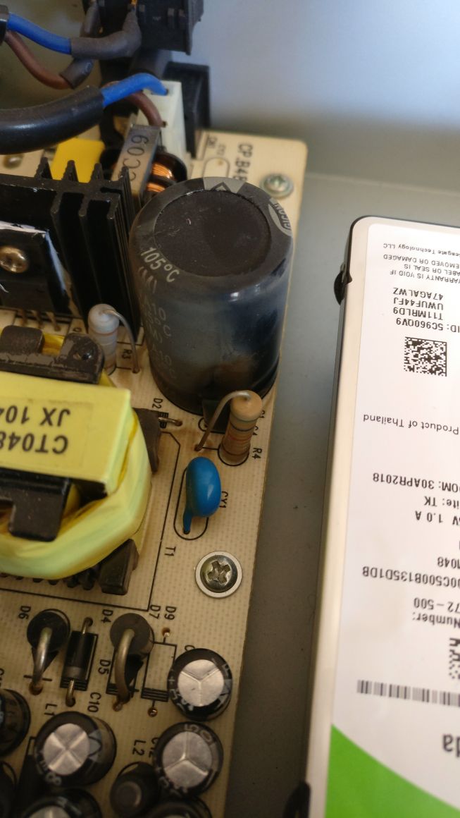

Meine AX HD 51 machte heute morgen nichts mehr. Keine Anzeige mehr im Display.
Kaufdatum 28.09.2017
Spannung am Netzteil im Leerlauf 12.25 Volt, unter Last allerdings nichts mehr.
Testweise anderes Netzteil angesteckt, Box läuft wieder.
Box gekauft bei EFE-Multimedia.
Angerufen und mir wurde kostenfrei ein neues Netzteil zugesichert.
Würde sofort rausgeschickt. Das alte kann ich entsorgen.
Das nenne ich mal Service. :-)

Naja, ein passendes Netzteil kostet beim Chinahändler 2,50 € - was willste da erwarten.
Beiträge: 817
Has thanked: 56 times
Been thanked: 33 times
Re: AX HD 51 Netzteil defekt
Hatte jetzt diesen Kondensator C4 auf dem Netzteil einer Neo fritte.
(Zwischen Widerstand R4 und dem dicken Elko)
Kosten 50 !! Stück bei aliexpress 85 cent incl Versand.
Fragst du dich echt, wie das geht.
Gut, in meinem Fall hatte ich noch ein defektes Netzteil hier liegen, wo ich den auslöten konnte.

Die nicht Löter schmeissen es aber weg.

Ich würde das defekte Netzteil der Ax mal aufsägen :)
