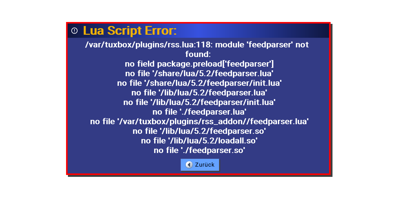

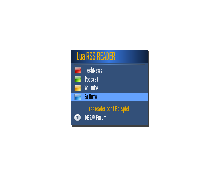

Hallo , nutze oft und gerne den Lua RSS Reader , leider funktioniert dieser komplett nur in meiner Trinity ( Shiner ) Foto1 , nach einem weiteren neuen Nightly Image ( z.B. vom 01.12.) und installieren über tmp erscheint lediglich ein Teil des kompletten RSS Reader Foto 2 , passiert aber so nur bei meiner Zee² und meiner Neo² , bei meiner Trinity V1 klappt dies aber vollständig ...
Hatte dies früher nicht , konnte Probleme aber im DB2W-Forum klären was zur Zeit nicht geht ...
Es erscheint bei nicht oder teils installiertem Lua RSS Reader ein Error Foto 3 ,
kann oder muß ich etwas beim Installieren ändern oder ist dies im Moment nicht zu lösen ?
Bei meiner Trinity geht es ja wie gewohnt ...
anbei Fotos + Dateien

Kopiere /share/lua/5.2/feedparser.lua und /share/lua/5.2/feedparser (dir) von Trinity nach Zee2.
Re: LUA RSS Reader nur bei Apollo/Shiner ?
Super , jetzt geht es , nun kann ich auch auf meiner Zee² den kompletten Lua RSS Reader nutzen ( siehe Foto 1 , dann 2 ) , vorher erschien nur ein kleiner Teil vom RSS Reader , wollte auf Master , doch der war auf der Zee² nicht zu sehen ( Foto 2 vom obersten Post ) ...
Danke Satbaby , das war die Lösung ! :heart_eyes:
anbei Fotos
