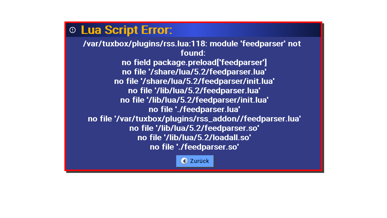

Hallo , habe heute ein Nightly Image geflasht und festgestellt das bei der Zee² sich der Lua Rss Reader mit den Parser - Dateien nicht installieren läßt , nur bei meiner Trinity ( Shiner ) hat das funktioniert ( mit Nightly vom 31.10. ) , bei meiner Neo² allerdings fehlt ein Teil der Daten ( siehe Foto )
Hatte gehofft mit heutigem Kronos Nightly geht es wieder aber kein Erfolg ... es erscheint immer der Hinweis Lua Script Error ...

Hallo , die Dateien laden nach " tmp" und mit " Lokakes Update " klappt ja , nur erscheinen diese Dateien nicht wo sie hinsollen , sie fehlen , denn der Hinweis LUA Scrpt Error erfolgt wenn ich den RSS-Reader nutzen möchte ...
das Menü mit " RSS installt " erscheint dann auch , aber nix passiert ...

Du hast also scheinbar so eine Install-Bin. Ich hab auf meiner Platte noch ne alte? Version gefunden 0.78, die häng ich mal an, dann kannst du dir die fehlenden Klamotten daraus (also die Sachen unter /share/lua/...) einzeln per FTP draufschieben. Alternativ benennst du deine .bin einfach um in .tgz, das kommt aufs gleiche raus... :)

Es fehlt das Feedparser-Modul von LUA.
Im Anhang von Don de Deckelwech [Lua_RSS_READER_v0.78_plugin_with_feedparser.tgz]
weiter oben ist dieses enthalten.
Ggf. kann man dieses auch manuel entpacken und alles was in /inst/share/lua/5.2/ ist auf die Box nach /share/lua/5.2/ entpacken.

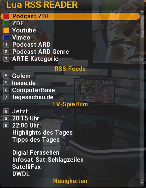

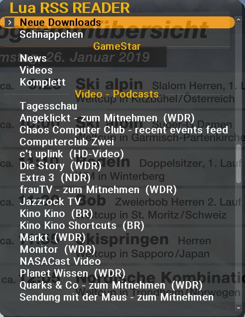

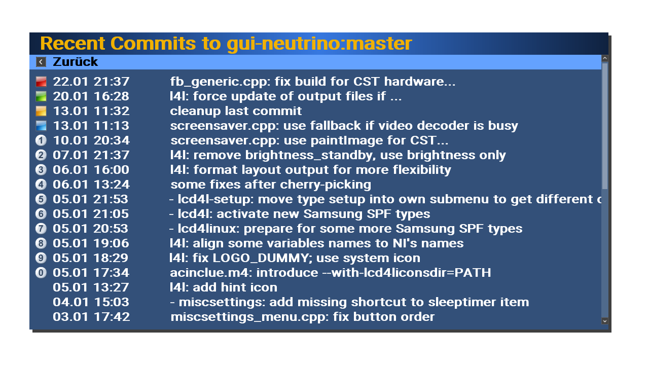

Hallo , wie sieht denn das Erscheinungsbild von deinem Rss-Reader aus ?
Nach dem Anklicken vom RSS-Plugin habe ich folgendes Bild : siehe Bild 1
dann scrolle ich runter bis zum Ende und dann gehe ich auf Master ( Bild 2 )
nach dem Anklicken erscheint : siehe Bild 3 ...
Wie ist es bei dir ?
