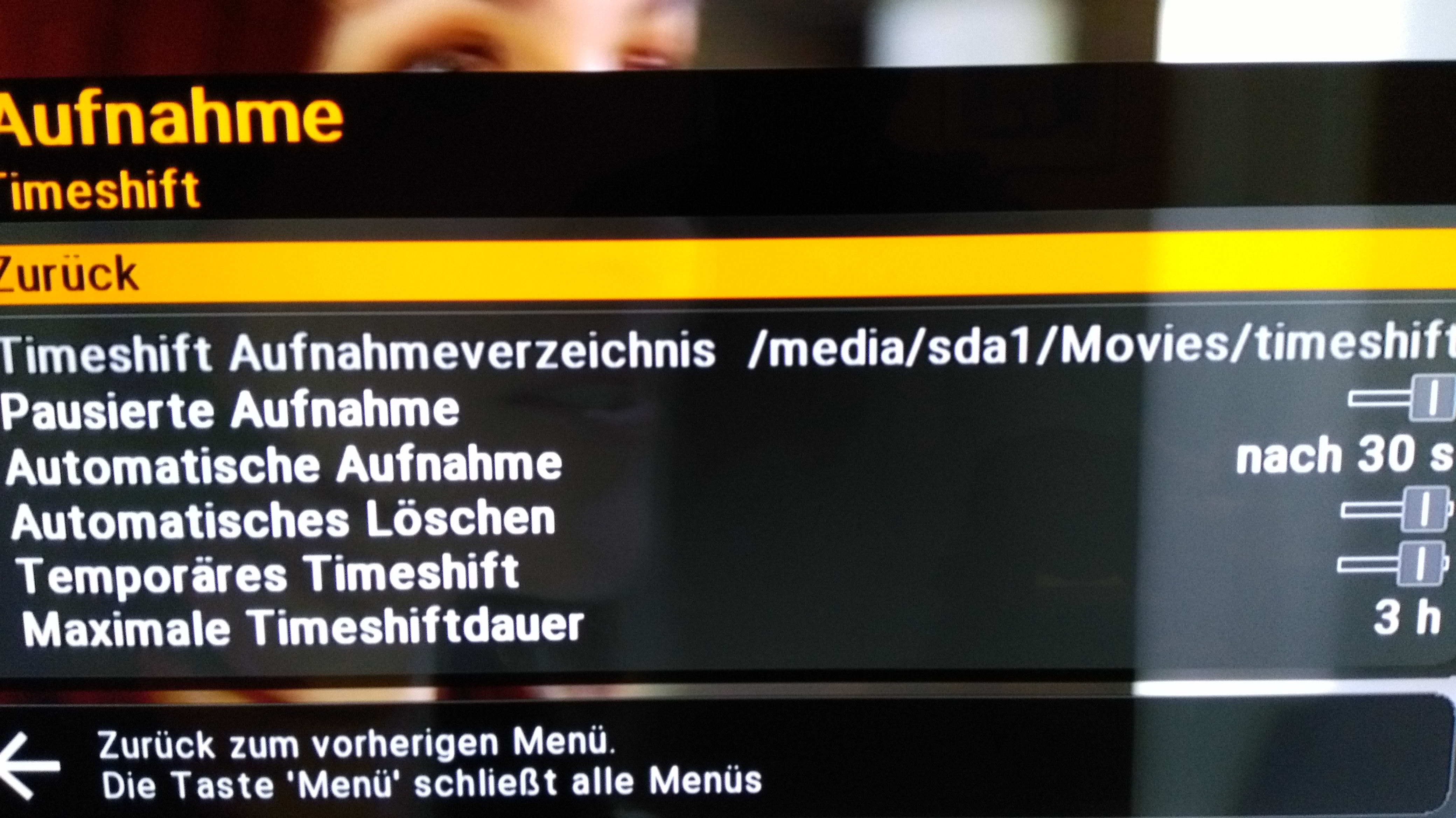

Re: Timestift 4k Box HD51
also irgendwie hört sich das so an, als ob du permanentes Timeshift haben möchtest, also dass ständig der Sender den du schaust sofort nach dem Zap aufgenommen wird und du dann beliebig in dieser Timeshift-Aufnahme pausieren und spulen kannst wie du möchtest, und zwar ohne dass du erst eine Taste drücken musst, um TS zu starten.
Poste doch mal deine Einstellungen in Menu->Einstellungen->Aufnahme->Timeshift. Dort gibts zB den Punkt "Automatische Aufnahme", das müsste das doch sein. Und wenn du dort einen Wert von sagenwirmal 30s einstellst, sollten auch diese Mini- bzw Nullbyte-Aufnahmen beim Rumzappen vorbei sein.
- Beiträge: 1607
- Been thanked: 15 times
hmm, sieht ja Ok aus. Ich versuch das morgen mal bei mir nachzustellen...
Hallo DdD, ich bin deiner Empfehlung gefolgt und habe bei der Timeshift Einstellung die pausierte Aufnahme eingestellt und die automatische Aufnahme auf 30 Sekunden fixiert. Nun kann ich mit der Start/Pausetaste der Fernbedienung Timeshift starten, wie ich es von früher kenne.
also jetzt bin ich verwirrt!
Denn normalerweise ist es doch so, man schaut normal TV und wenn es dann zB mal klingelt, hält man die Live-Sendung an, das Bild pausiert und es wird im Hintergrund aufgenommen, man kann dann später nach belieben spulen und weiterschauen. Aber um das auf der HD51 zu machen, muss man halt leider (wegen der doppelt-belegten Play/Pause-Taste)die Stop-Taste drücken und dann im folgenden Menu das Timeshift starten (anstatt wie auf der Coolie einfach nur die Pause-Taste). Die HD51 hat auch keine Timeshift-Taste auf der Fernbedienung, sondern dass ist eine Timer- bzw Uhrsymbol-Taste, wodurch die Timerübersicht aufgerufen wird.
Vermutlich läuft es deshalb jetzt deiner Meinung nach wie es soll, weil du jetzt die "pausierte Aufnahme" auf an hast, wodurch das Live-Bild angehalten wird. Falls du also nicht die ganze Zeit unnötigerweise deine Festplatte rödeln lassen wilsst, solltest du die "autom. Aufnahme" von 30s wieder auf aus stellen! Denn es ist jetzt quasi so, dass du ständig TS am laufen hast, und wenn du Play/Pause drückst wird diese Aufnahme angehalten, weil TS schon längst gestartet wurde, verstehst du den Unterschied?
Du willst es erst starten??? Denn so wie du es jetzt hast (30s) startet es doch eigentlich automatisch, also immer!!! Du hast also quasi die ganze Zeit (halt 30s nach Zap) die Festplatte am Rödeln, was ja zum normalen fernsehgucken nicht notwendig ist. Ich weiss grad wirklich nicht, ob das dass ist, was du willst.Nun kann ich mit der Start/Pausetaste der Fernbedienung Timeshift starten, wie ich es von früher kenne.
- Beiträge: 890
- Has thanked: 8 times
- Been thanked: 6 times
naja, vielleicht eine Definitionssache. Sogesehen startet es nach 30 Sekunden immer, aber nur unsichtbar im Hinterggrund. Ich denke er meint "wenn es an der Tür/Telefon klingelt drückt er auf Pause/Play und wenn er wieder Zeit hat halt erneut zum Abspielen (+ der Demenz-Option noch weiter zurück spulen zu können als wo man auf Pause gedrückt hat )
Manchmal hätte ich das ja auch ganz gerne, gerade bei Sport mag man ab und an mal zurückspulen wollen, aber mir ist meine Festplatte zu schade dafür dauerhaft immer mit zu laufen
