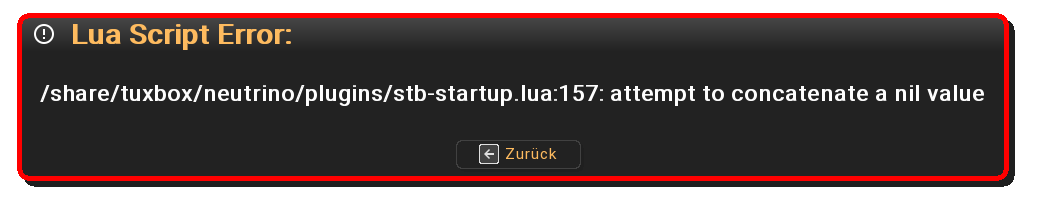

jetzt hab ich aber noch ein kleines Problem mh…
mit neuen Bootloader r27 kann ich kein Multiboot mehr wählen da bekomme ich ein Lua Script Error
was kann das nun wieder sein

Mit welchem Imagestand? Verwendest du das alte oder das neue Layout?

Der R27 hat damit nichts zu tun....
Der startup im Nightly vom 5.6. geht hier im neuen Layout.
Es gibt aber einen neueren im tuxbox.git (der geht hier bei NI / DDT / altes- neues Layout)
stb-startup.lua
(12.59 KiB) 445-mal heruntergeladen

tannen hat geschrieben: Mi 5. Jun 2019, 16:53 altes oder neues Layout ? wie meinst du das ?
einfach mal ein : ls -al /dev/block/by-name

Es hat sich ja bei e2 das Partitionslayout geändert. Das heißt, wenn du das nächste Mal per USB Recovery ein aktuelles NI/Open-ATV/OpenHDF/yocto Image installierst (die Variante, bei der das Image in P1 neu geschrieben wird, und alle übrigen Images dabei gelöscht werden), ändert sich das Layout.
Wenn du das kürzlich nicht gemacht hast, ist das bei dir vermutlich noch im alten Layout.
Du könntest mal den stb-plugin Code von hier ausprobieren.
https://raw.githubusercontent.com/tuxbo ... tartup.lua
Ich habe bei mir das neue Layout installiert und keine Probleme. Aber eigentlich sollte das mit dem aktuellen NI Image auch im alten Layout laufen
ls: /dev/block/by-name: No such file or directory
da habe ich wohl noch das alte muss da ab der 1 Partition alles neu machen

Das sollte aber auch mit dem alten Layout laufen. Was dir fehlt, ist das partitions-by-name.sh Script. Das sollte aber in aktuellen NI Images drin sein. Ist dein Buildsystem aktuell? Du baust ja selbst

Es müsste reichen, dein NI Image mit aktuellem Buildsystem zu bauen, damit der Multiboot wieder funktioniert
