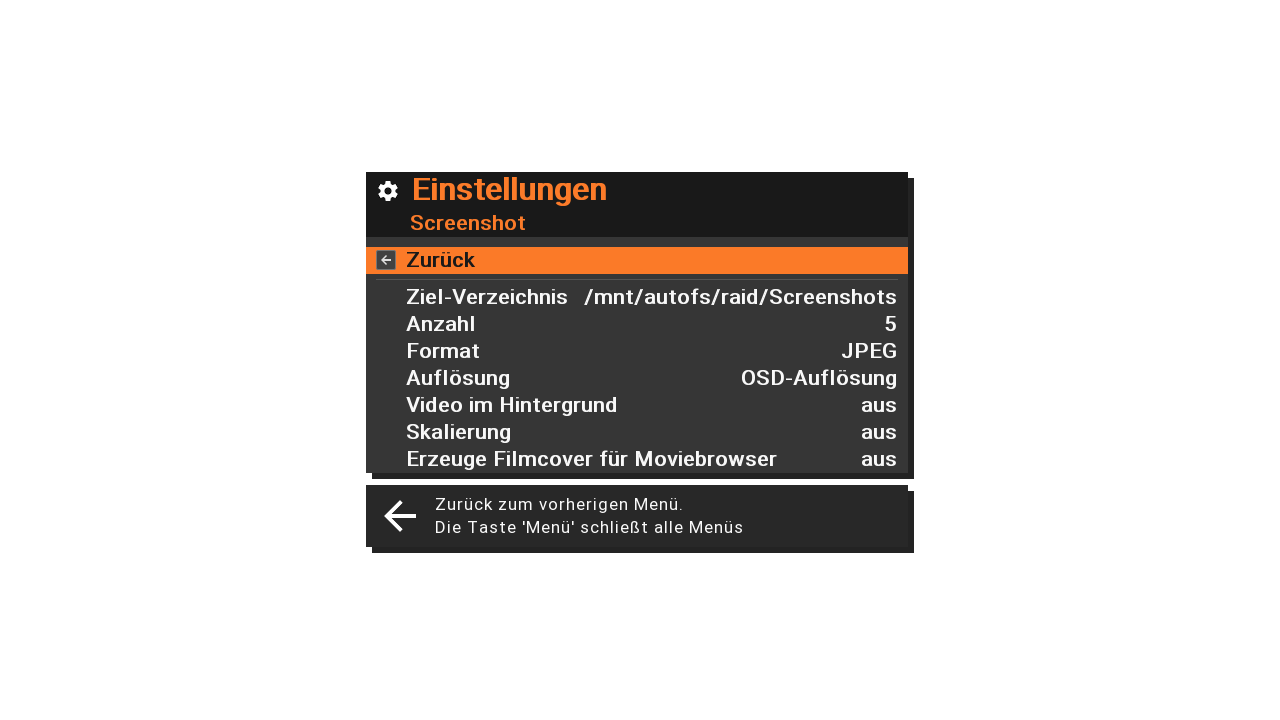

probiere gerade einen OSD screenshot mit der Funktion Schnappschuss.
Wo beamt der die Datei dann eigentlich hin.
In dem voreingestellten Verzeichnis find eich die dann nicht.
Muss im yweb der Pfad separat eingestellt werden?
Danke für Rückinfos.
Gruss Clueless

da du hier in einem Thema bzgl yWeb gepostet hast, gehe ich also davon aus, dass du auch einen Screenshot daraus heraus meinst. Der wird dann afaik in /tmp abgespeichert. Alternativ kannst du aber auch das Bild direkt in deinem Browser per Rechtsklick abspeichern... Achtung: wenn du einen reinen OSD-Screenshot anfertigen willst, aber garkein Menu o.ä. angezeigt wird, dann sieht es so aus, als ob garkein Bild erzeugt wird, das ist aber nicht der Fall, es ist halt nur ein "leeres" Bild...
Dein Menubild oben bezieht sich allerdings wohl auf einen Screenshot mittels der FB-Taste, die man dafür definieren kann (in Einstellungen->Tasten...).
edit: zu spät, dafür etwas ausführlicher

Danke für die Rückinfo!!!
Habe eigentlich gedacht, dass der Schnapschuss im angelegten screeshot Verzeichnis gespeichert wird.
Genau so wie mit der definierten FB Taste auf der Box.
Mit rechter Maustaste und Graphik speichern geht es ja auch.
Wäre ganz nett wenn man das in yweb einstellen könnte.
Aber geht auch so.
Nochmals Danke
Grüsse Clueless
