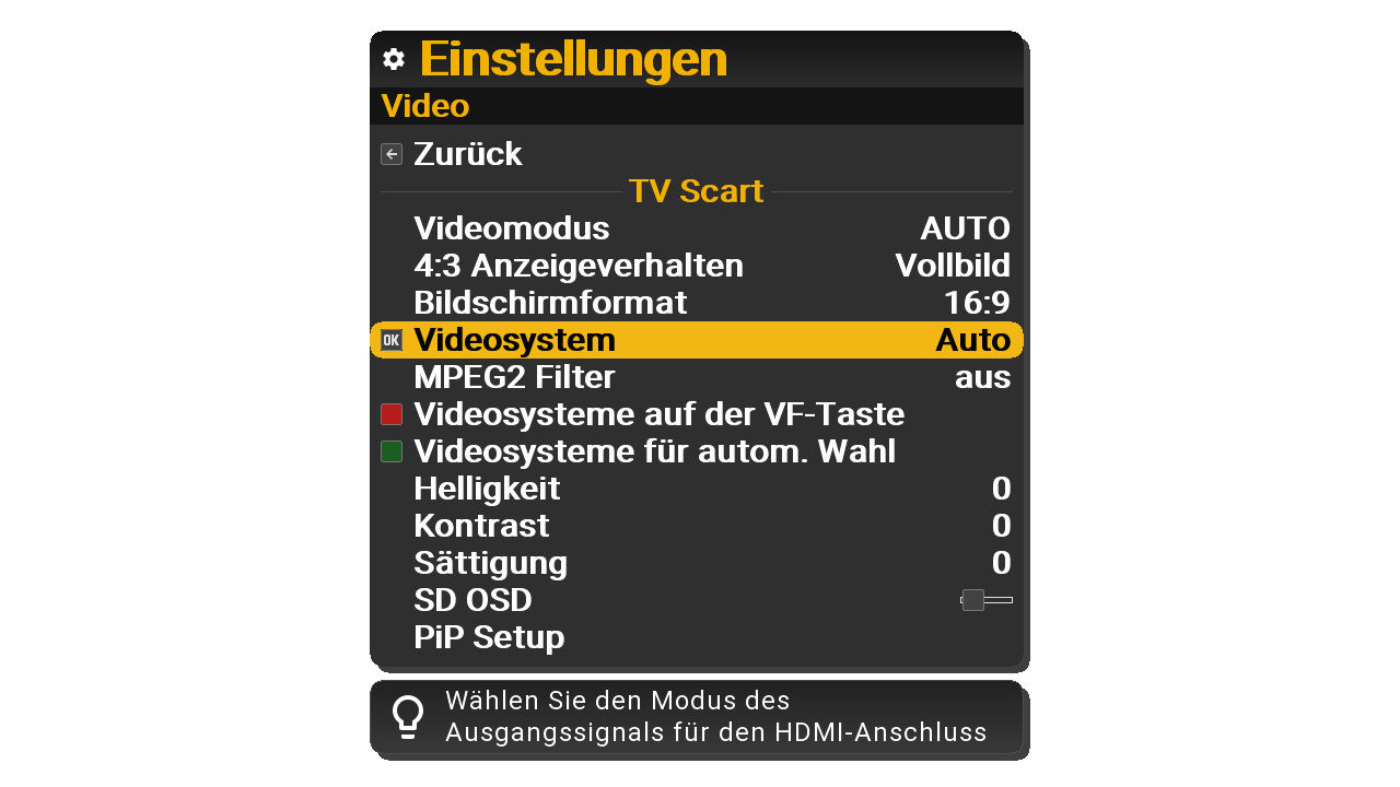

Hi zu Info für Euch falls selbes Problem besteht.
Habe Lösung gefunden und standen auf Auto habe es geändert in
und welches jetzt von beiden das Problem behoben hat weis ich nicht jedenfalls kam seit2 Wochen kein schwarzer Bildschirm mehr.
mfg
mfg

Videomodus ist für HDMI irrelevant, das ist für die Scart Buchse bzw den Chinch Anschluß.
Videosystem ist auch eher eine Sache des Glauben und der Überzeugung, Deutsches TV ist entweder 720p 50Hz oder 1080i 50Hz.
