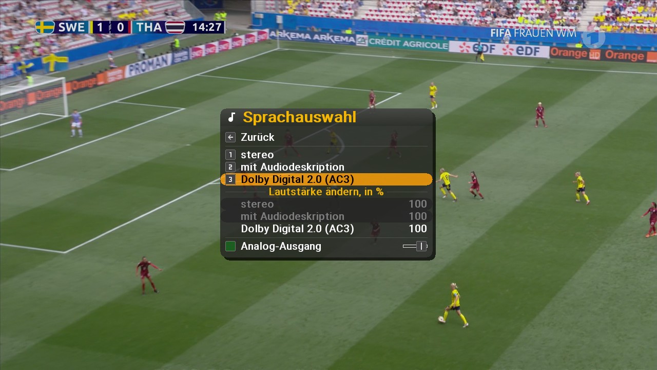

Warum werden mir eigentlich keine DVB Untertitel in Aufnahmen angeboten obwohl diese für Aufnahme aktiviert wurden und in der Sendung auch vorhanden sind.
Bei der Wiedergabe gibts keine Möglichkeit die Untertitel zu aktivieren (zumindest nicht über das Audiomenü, grüne Taste).

Aber über die grüne Taste kann ich bei ARTE z.B. französische Untertitel auswählen, und die werden angezeigt.

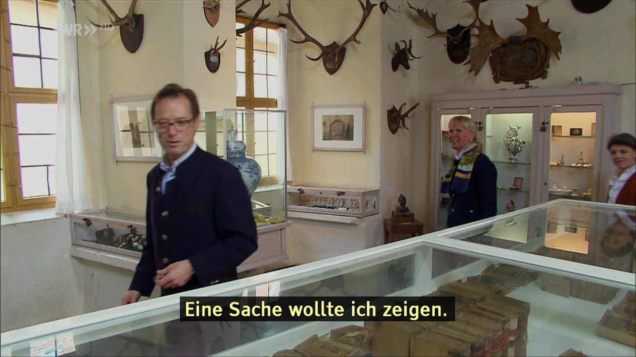

dito..... :slight_smile: eben mit ARTE HD ausprobiert...
Französische Untertitel werden nach Auswahl mit der grünen Taste dann über die SUB Taste angezeigt, Deutsche nicht....
Test bei SWR HD werden die deutschen Untertitel nach Auswahl grüne Taste über SUB Taste angezeigt
Ich habe NI 3.60

Bei Timeshift oder Aufnahme gibt es dort aber keine Subs im Menü! (obwohl die Subs im TS drin sind). ;)
