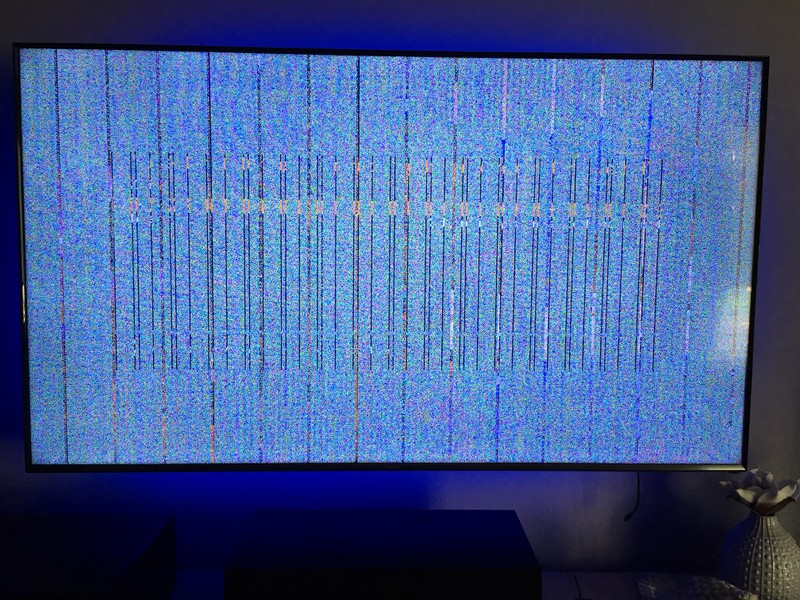

habe mir eine Tank (2xSat) zugelegt.
Habe das NI Image 3.40 aufgespielt und alles klappte wunderbar.
Nach ca. 30 Minuten hing die Box aufeinmal und nichts ging mehr. Habe die Box neu gestartet aber immer nach ca. 30 Minuten hängt die Box erneut.
Habe mal ein Foto gemacht.
Die beiden Tuner stehen auf Independet.
Image habe ich auch nochmal neu aufgespielt leider gleiches Problem.
Jemand eine Idee was ich falsch mache?

Also Netzteil habe ich mal getauscht, Festplatte war keine drin, usb abgesteckt, mal immer nur einen Tuner versucht, deckel abgenommen und alle Bauteile mal gesichtet (nichts auffälliges). Leider immer noch das gleiche Problem. Wird wohl defekt sein die Box
