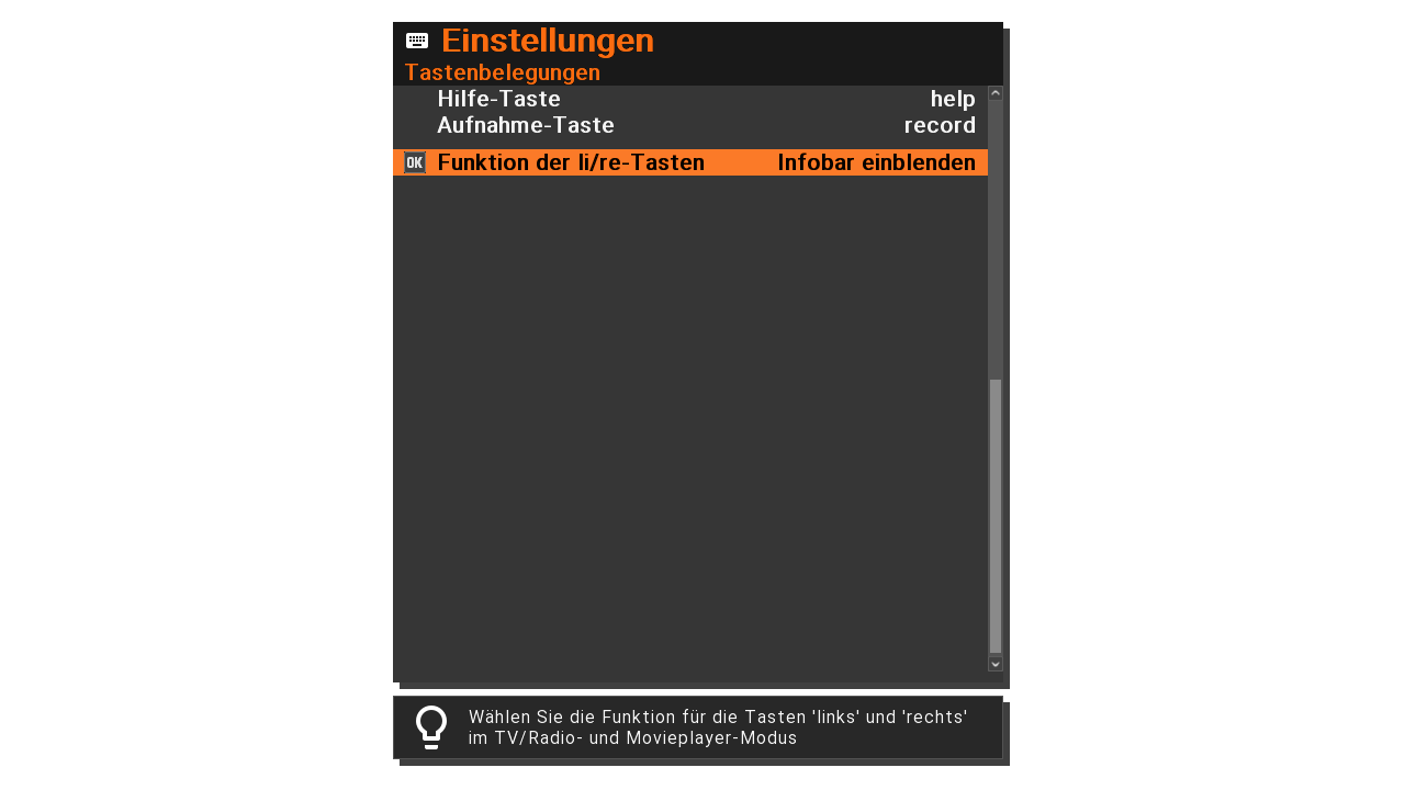

Noch ein Tipp zur Infobaranzeige...
ich habe die Cursor links rechts bei den Tasten umbelegt mit Infobaranzeige, das kann ich nur empfehlen...

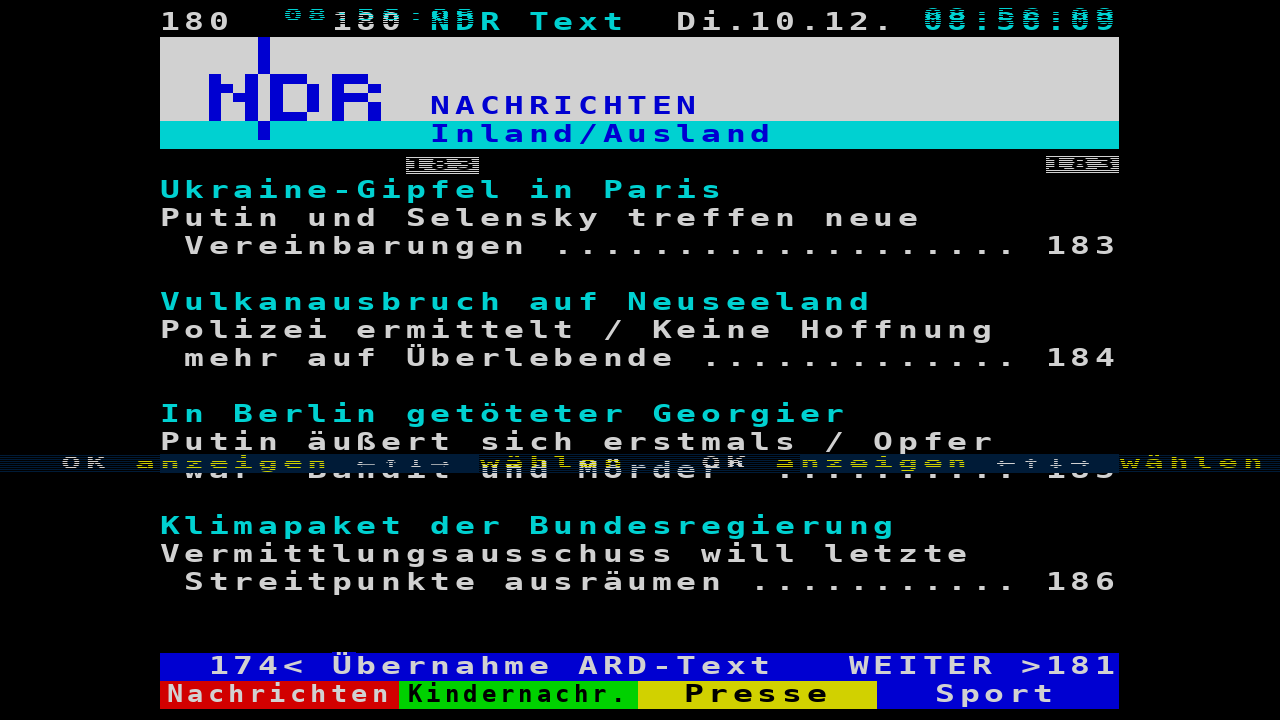

auf allen Sendern. Da wird die Uhrzeit in der obersten Zeite verschoben zustzlich eingeblendet und flimmert. Mit OK im VT auf andere Seiteiten Zappen bringt dann noch mehr Grafikgeflimmer versetzt auf anderen Zeilen. Ab und zu habe ich beim zappen in einem Menü auch das der Balken kurzzeitig auf zwei Zeilen geteilt ist.
Ich weiß, daß der Framebuffer ein Problem hat, und nur deswegen mußte ich mir damals bei der Solo4K schon was einfallen lassen, damit das OSD überhaupt funktioniert (die "initfb"), aber das kann ich eh nicht fixen.

Nachtrag: M;it der OSD Auflösung 1920x1080 sind die Grafikfehler beim VT weg und Screenshots funktionieren mit einem OSD auch wieder ohne das die Box abschmiert.

Gorcon hat geschrieben: ↑Sa 7. Dez 2019, 19:00Ach ja
  • beim VT gibts auch zum Teil erhebliche Darstellungsfehler
BPanther hat geschrieben:Auf welchem Sender?
Sorry, kann ich nicht bestätigen, läuft hier problemlos. OSD-Auflösung dabei egal.
