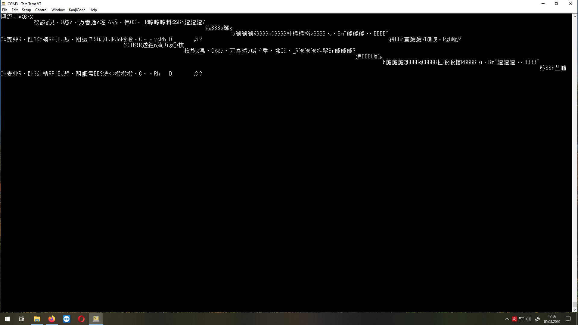

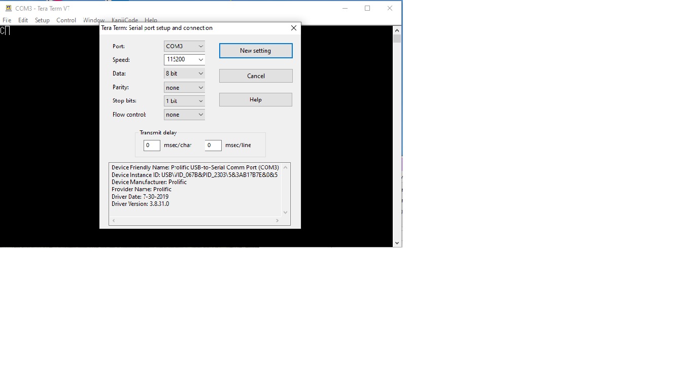

bin jetzt penibel genau nach der Anleitung vorgegangen, komme aber einfach nicht weiter.
Ohne gesteckten Jumper begrüßen mich lustige Chinesen ( TeraTerm_1.jpg). Wenn ich dann wider besseren Wissens den Dateitransfer starte, bleibt alles hängen
( TeraTerm_2.jpg).
Mit Jumper passiert gar nichts und ich breche nach ewiger Zeit ab ( TeraTerm_3.jpg).

mach mal bitte ein normales serielles Bootlog (damit wir sehen, wie weit die überhaupt noch kommt), und auch ein Log, wo du normal per USB flashen willst (Stichwort: "skipped"), vllt sehen wir da schon was...
Die Übertragungsrate hast du im TeraTerm aber richtig eingestellt (115200,8,N,1) ? Diese Unicodezeichen hab ich noch nie gesehen, aber hab selber TeraTerm auch nur einmal testweise benutzt...

Don de Deckelwech hat geschrieben: ↑Do 5. Mär 2020, 20:54 Diese Unicodezeichen hab ich noch nie gesehen, aber hab selber TeraTerm auch nur einmal testweise benutzt...
Sowas kann von einer zu langsamen Datenrate am PC kommen. ;)

..oder falsches Kabel/USB-Adapter
Beiträge: 3234
Has thanked: 207 times
Re: Zee² nach falschem Flash tot
Dann kommt aber garnichts. ;)
Solche Logs hatte ich auch schon. Da war dann bei der Geschwindigkeit 9500boud angegeben.

Bin nun doch einen Schritt weiter, nachdem ich in TeraTerm die Datenrate eingestellt habe (Danke, Don de Deckelwech!). Jetzt lassen sich die Dateien übertragen.

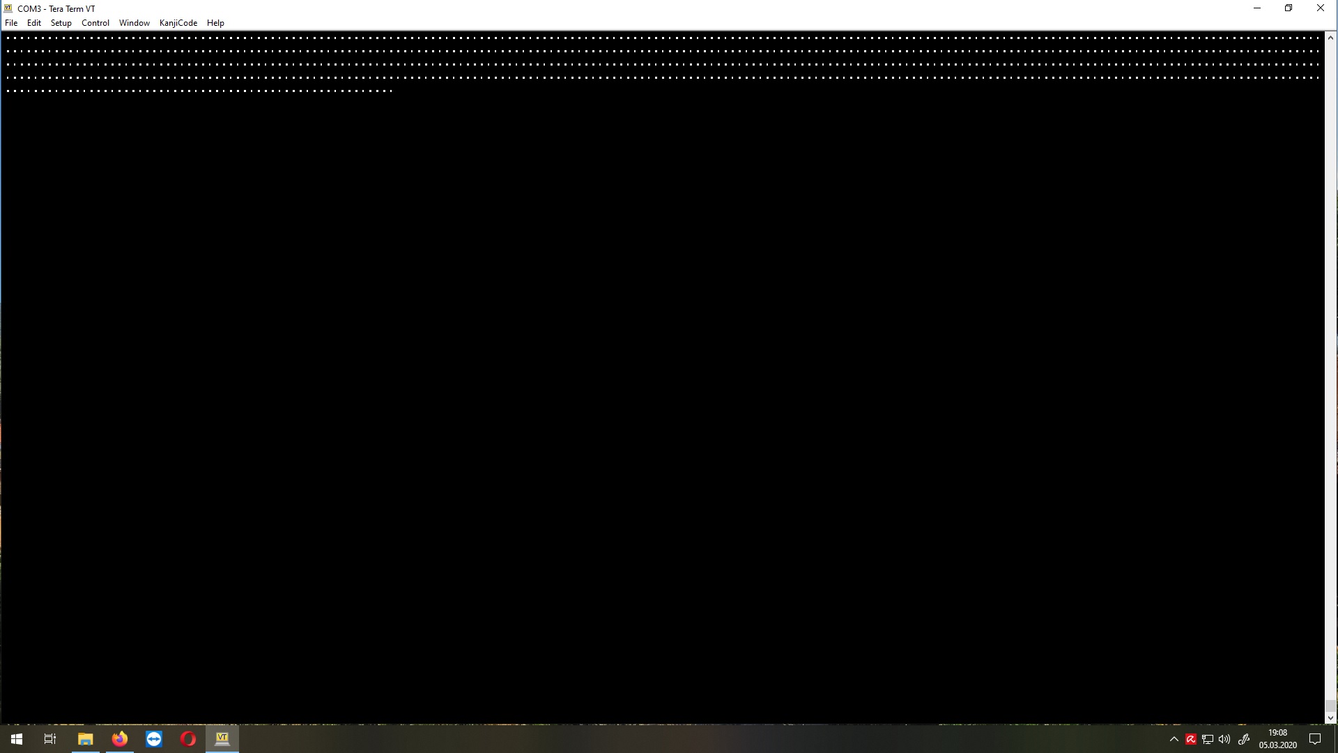

1. TeraTerm öffnen, Übertragungsrate einstellen (TeraTerm_4.jpg)

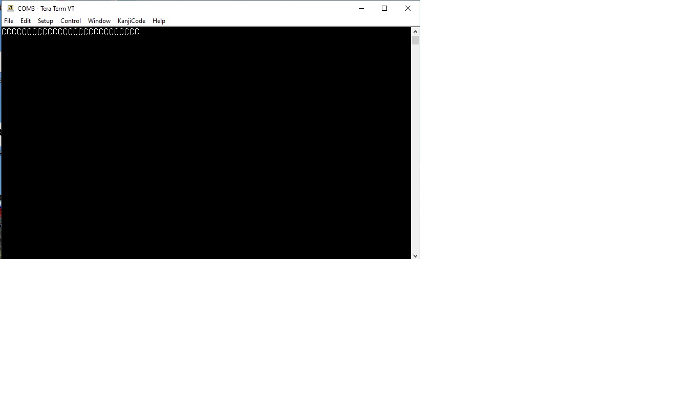

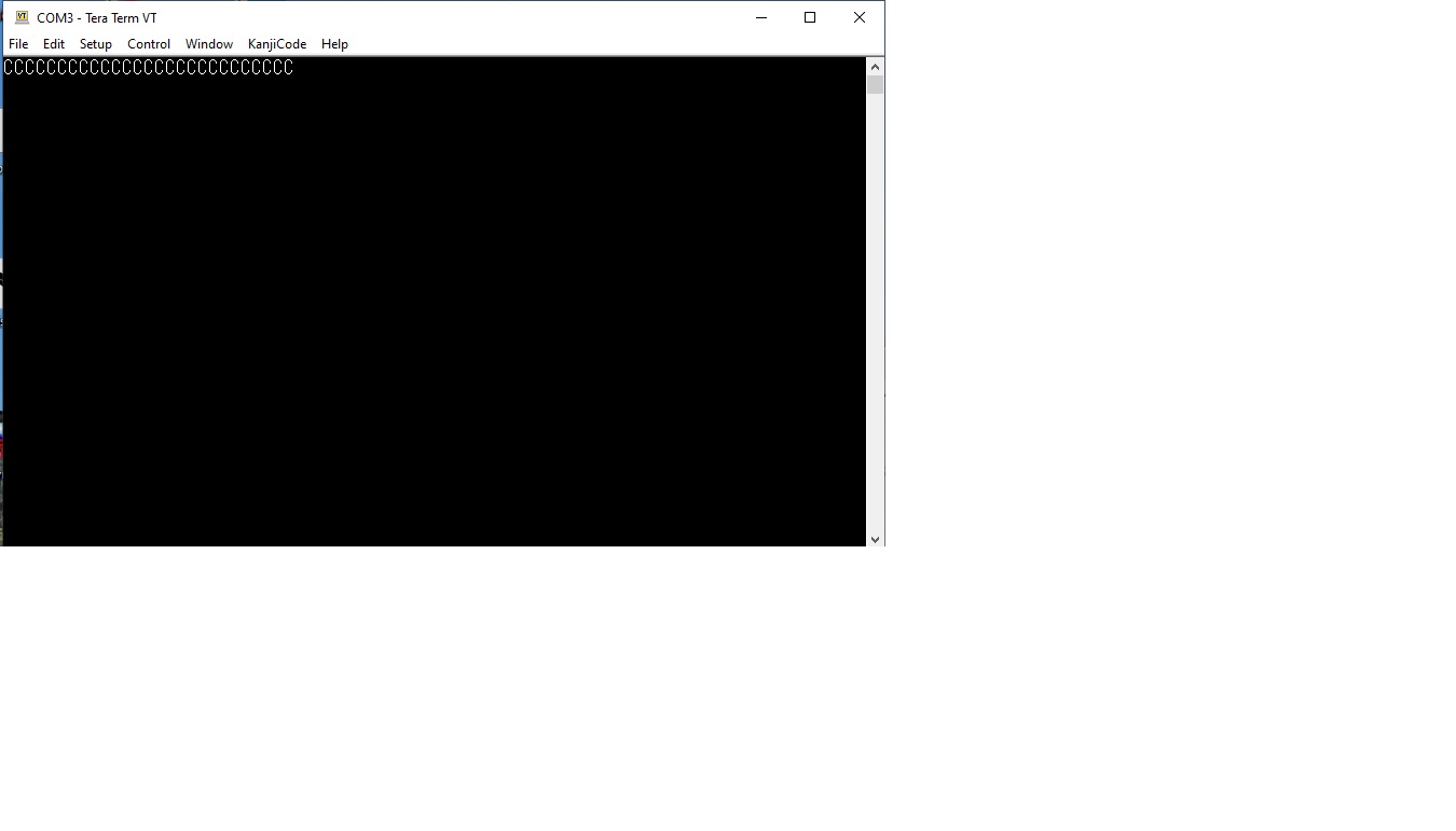

2. Verbindung scheint hergestellt, es werden "C´s" geschrieben (TeraTerm_5.jpg)

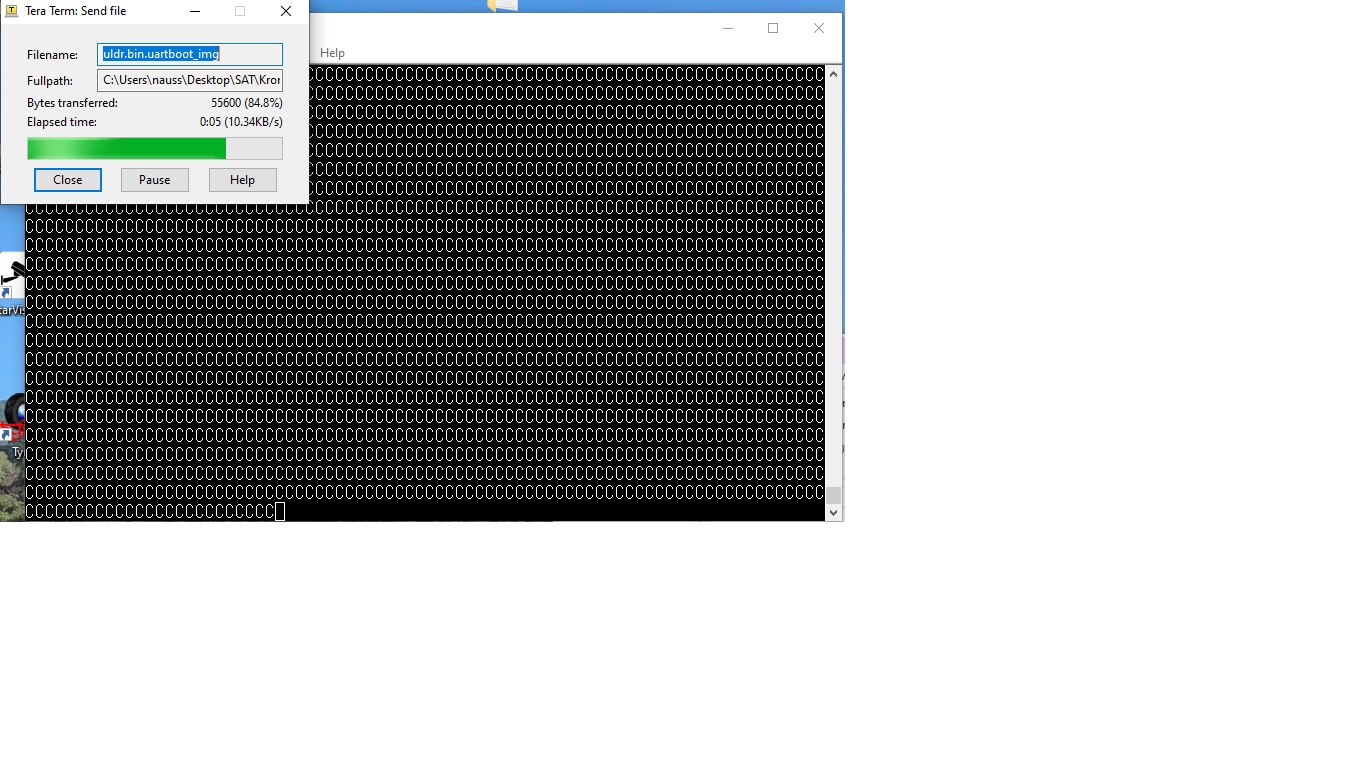

3. Übertragung wird gestartet, bricht aber sofort wieder ab (TeraTerm_6.jpg)
4. Wenn ich "Send file" auswähle, läuft die Übertragung durch, es passiert danach aber nichts (TeraTerm_7.jpg)

Beiträge: 1675
nicht "Send file", wo in der Anleitung steht das? ;) Du musst übers Ymodem-Protokoll gehen. V ersuchs mal so, wie oben in meinem Edit schon gesagt, das Senden vorbereiten, dann die Box starten und sofort das Senden anstossen.
PS: mach doch auch erstmal ein normales Bootlog und ein normales Flashversuch-Log, vllt ist das alles ja garnicht nötig!
