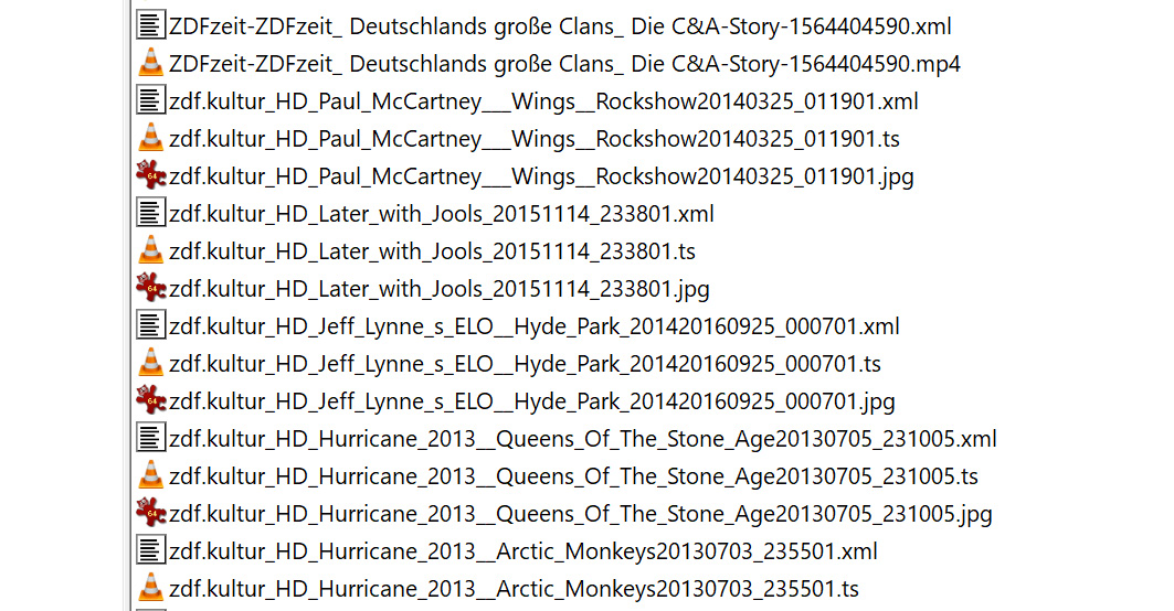

hier gibt es auch die möglichkeit des downloads der film- bzw. sendungsbeschreibung. (siehe screenshot)
meinst du, es wäre möglich die infos der txt-datei als moviebrowser xml-datei beim download mit zu generieren?
bisher habe ich das mit den downloads aus mediathekview immer händisch gemacht.

da ich hier zzt. sowohl normale ts-aufnahme als auch downloads aus mediathekview am pc mit dem senderpräfix speichere. (siehe screenshot)
sollte das mit der xml-datei funktionieren wäre es mir nicht ganz so wichtig,
da dann ja im moviebrowser der klare sendungstitel mit allen anderen infos aus der xml-datei sichtbar ist.
