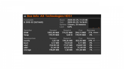

Mach mal bitte einen Screenshot von der Boxinfo. Und bitte mal die Telnet-Ausgabe von top posten. Klingt so, als erzeuge irgendetwas bei dir eine hohe CPU-Last.

Shogun

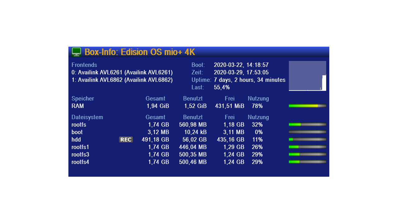

Sieht aber nicht so aus, als wäre das dein Problem. Auf der Osmio sieht das bei mir mit aktiviertem CEC nämlich so aus
