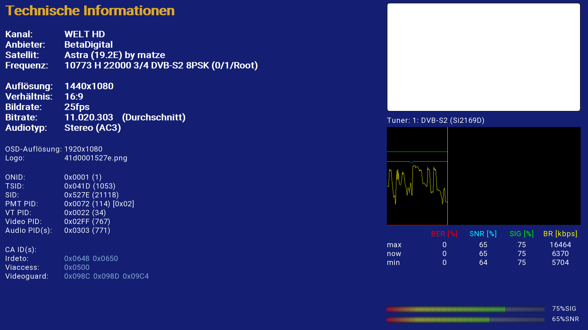

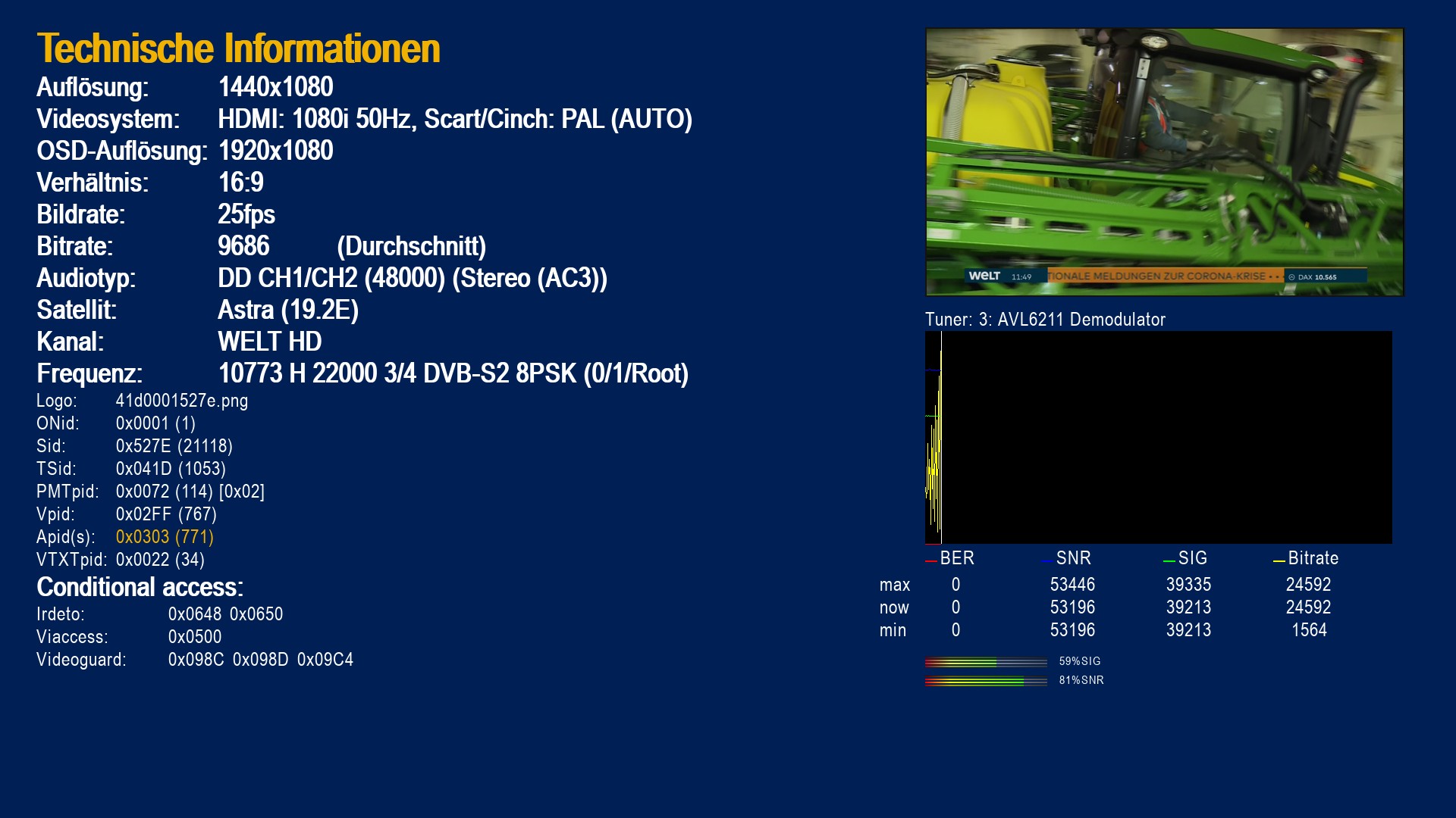

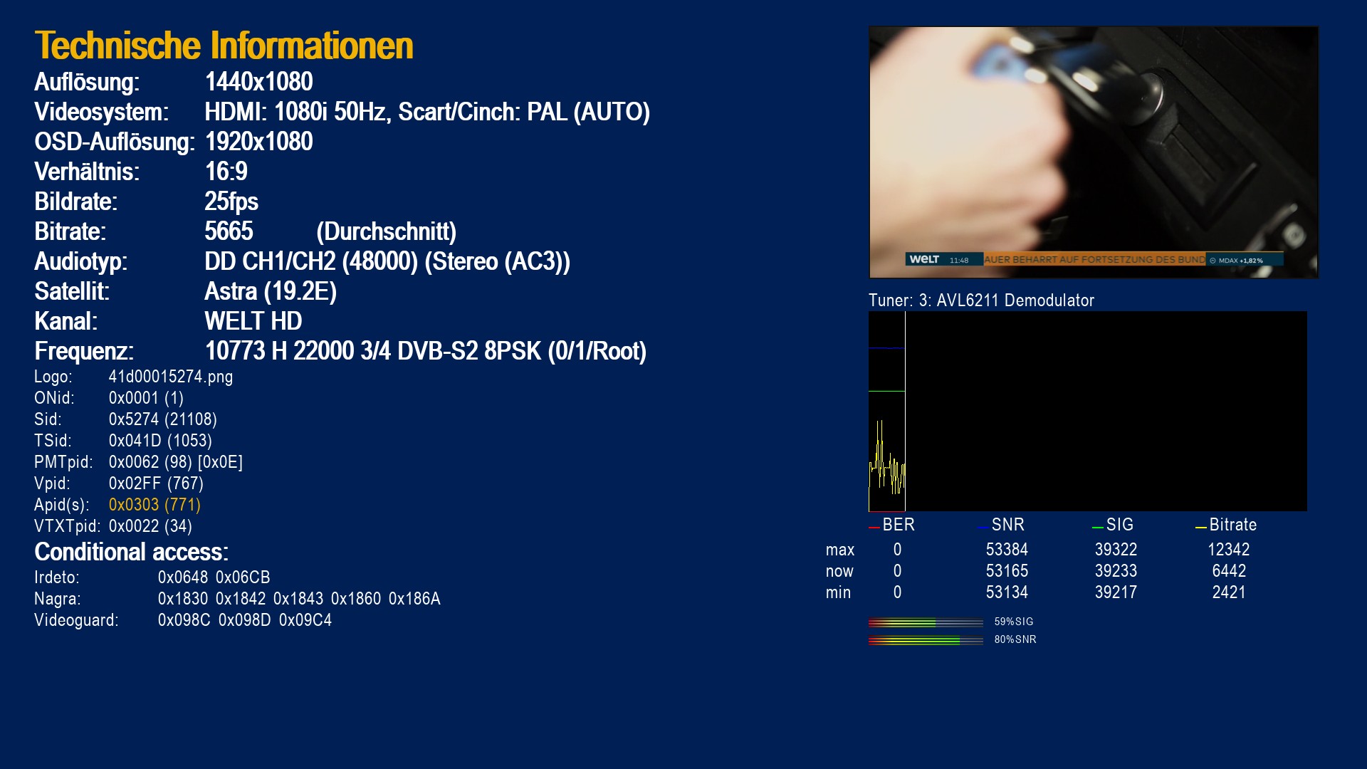

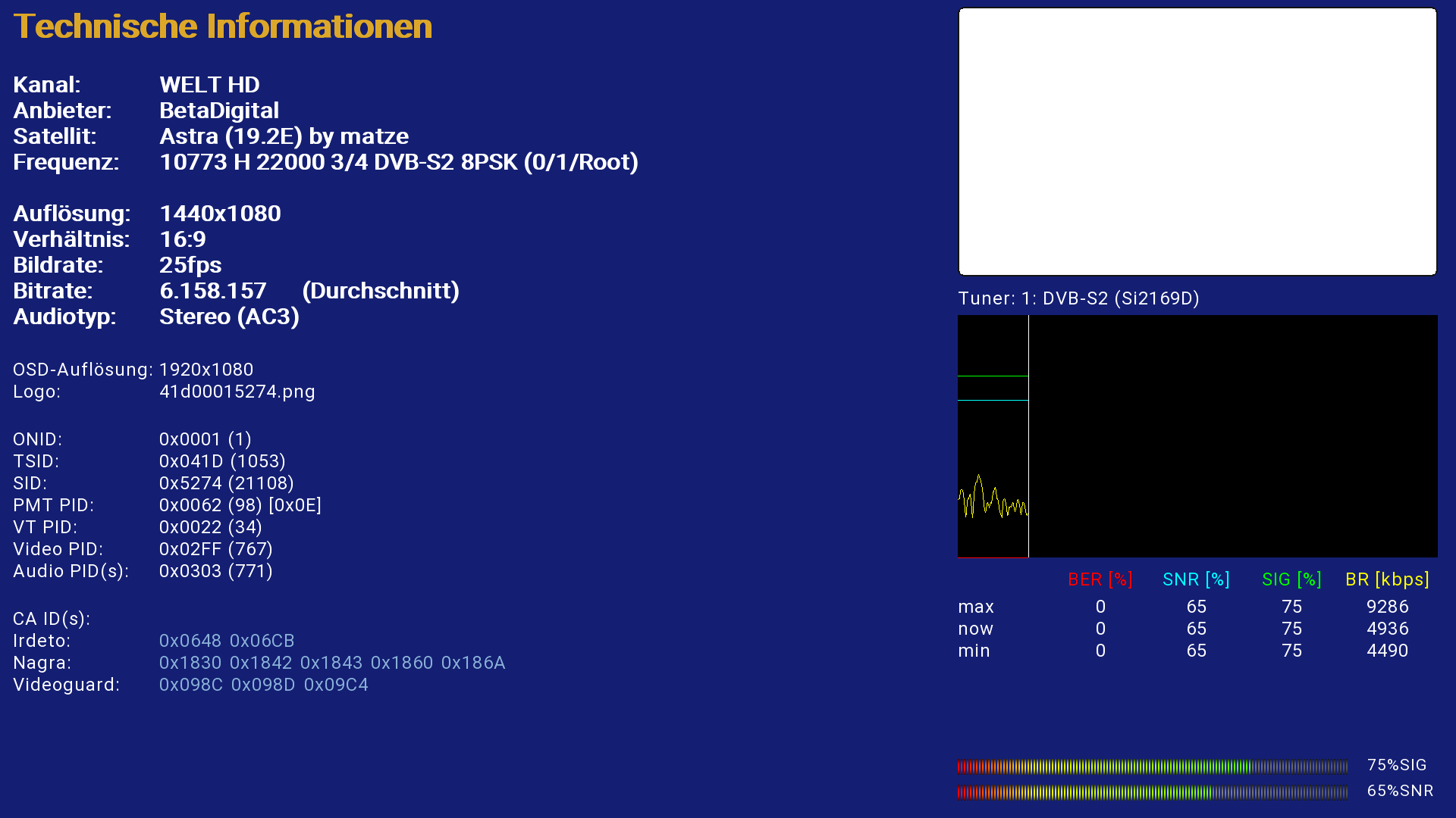

Soweit ich das hier sehe, gibt es den Sender Welt HD (HD+Karte > CA 0x1830) zweimal auf dem Transponder 10773 H.
Der eine (SID 0x5274) geht ohne Probleme, der andere (SID 0x527E) zickt ohne Ende und zwingt sogar Neutrino nach Verlassen der "Technischen Informationen" auf meiner HD51 zu Neustarts.

Hi, bei mir ist kein caid 1830 bei dem zweiten Welt Sender. Komischerweise wird er nicht entschlüsselt. Die paar Sekunden wo er läuft, kann ich problemlos die technische Information verlassen.

FYI
hier mal die technischen infos zu den sendern als screenshot....
