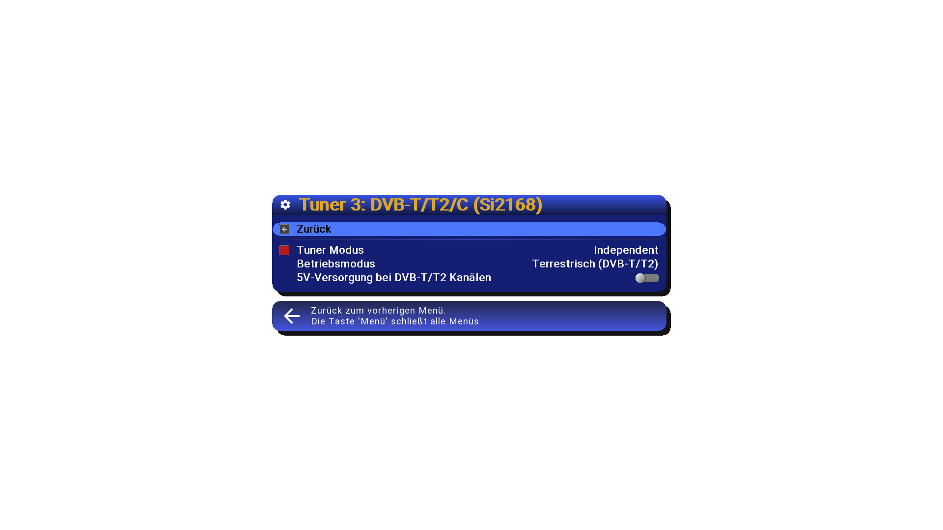

Ich habe eine Zgemma H7S. Die hat neben zwei SAT-Tunern noch einen dritten kombinierten Hybrid-DVB-T2/DVB-C-Tuner. Mit einem Axing-5-Volt-Relais habe ich mir erhofft, dass ich nicht immer das Antennenkabel umstecken muss, wenn ich zwischen C- und T2-Sendern umschalte. Leider funktioniert es nicht. Da scheinen keine 5 Volt aus der Antennenbuchse rauszukommen. Funktioniert das bei Neutrino nur für DVB-T2/DVB-C-Tuner anderer Hersteller und nicht beim Zgemma H7S-Empfänger?
Ich hätte gerne beides gleichzeitig, ohne umzustecken, weil ich Fernsehen über DVB-T2 gucke und über Kabel nutze ich gerne die Radiosender.

ich würde umstellen auf DVB-C/T2 da ja dieser Tuner auch drin ist
und 5 Volt an oder aus - je nachdem was für Antenne bzw relais du dran hast

Also bei der Zgemma H7S geht das mit dem Axing SPU 6-02 DVB-T-Antennenrelais leider im Moment nicht. Es dürfte also ein Softwareproblem sein. Da kommt egal, ob in den Tunereinstellungen 5V für DVB-T2 aktiviert ist, offenbar keine Spannung aus der Box raus.
Da ich gerne das Hin- und Herstecken des Antennenkabels zwischen dem DVB-T2 und DVB-C-Antennenkabel auf den Hybrid-Tuner vermeiden möchte, überlege ich, einen zusätzlichen USB-Tuner an die Box anzuschließen. Gibt es da welche, die out-of-the-box funktionieren, also ohne irgendwelche Treiber von den Herstellern runterladen und irgendwo hin kopieren zu müssen. Es wäre mir egal, ob das dann ein DVB-T2- oder DVB-C-USB-Stick wäre. Die Idee wäre, dass ich auf diese Weise einen vierten Tuner habe.

Es könnte auch sein, dass mein nagelneues Axing-Relais gar nicht funktioniert. Ich habe nur eines und gehe mal grundsätzlich davon aus, dass das tut. Die Kabel habe ich auch schon zwei Mal genauestens überprüft.

Ist im NI doch drin:
DVB-C:
https://github.com/neutrino-images/ni-n ... .cpp#L2133
DVB-T/T2: (wenn 5V Versorgung Option an)
https://github.com/neutrino-images/ni-n ... .cpp#L2141
DVB-C:

Was meinst du mit „ist doch im NI drin“. Klar ist es drin. Es funktioniert aber nicht. Mit dem DVB-C/T2-Hybridtuner der Zgemma H7S empfange ich durchaus erfolgreich verschiedene DVB-T2-Sender, als auch DVB-C-Sender. Aber ich muss halt immer die Antennenkabel umstecken. Das T-Relais bleibt immer auf dem Eingang DVB-C und schaltet nicht um auf DVB-T2, auch wenn ich das in den Tunereinstellungen von NI aktiviert habe für DVB-T2. Ich vermute einen Softwarefehler.

Re: Zgemma H7S und DVB-T2 keine 5 Volt?
Wie schon gesagt, die in Neutrino eingebaute 5V-Umschaltung ist ein spezieller Workaround für den in der AX HD51 verwendeten DVB-C/T2 Tuner (CXD 2837), weil es dort - aus mir unerfindlichen Gründen - möglich ist, wie im Satbereich eine Steuerspannung (zur Polarisationsumschaltung ?) auf die Kabel-Zuleitung zu legen.Ich vermute einen Softwarefehler.
Andere Hardware - wie z.B. mein TBS 5520 oder ein Astrometa-Stick - haben einen 'Schalt-Befehl' im Treiber-API, der idR mit einem separaten Hilfsprogramm ausgelöst werden kann. (Ein DVBViewer unter Win10 beherrscht das, zumindestens für meinen TBS 5520, mit entsprechender, akzeptabler Verzögerung)
Diese übliche Lösung über den Treiber-Switch wird allerdings von NI-Neutrino nicht unterstützt.
Dazu müsste der Treiber-Hersteller diese Schalt-Info öffentlich machen oder Treiber / Hilfsprogramm disassembliert werden, falls das möglich ist.
Soweit mir bekannt, ist im BP-Neutrino wohl eine Lösung (im Entwicklungsstadium) für die in VU-Hardware verwendeten DVB-C/T2 Tuner in Arbeit.
Keine Ahnung, ob das auf Zgemma-Tuner anwendbar sein könnte...
