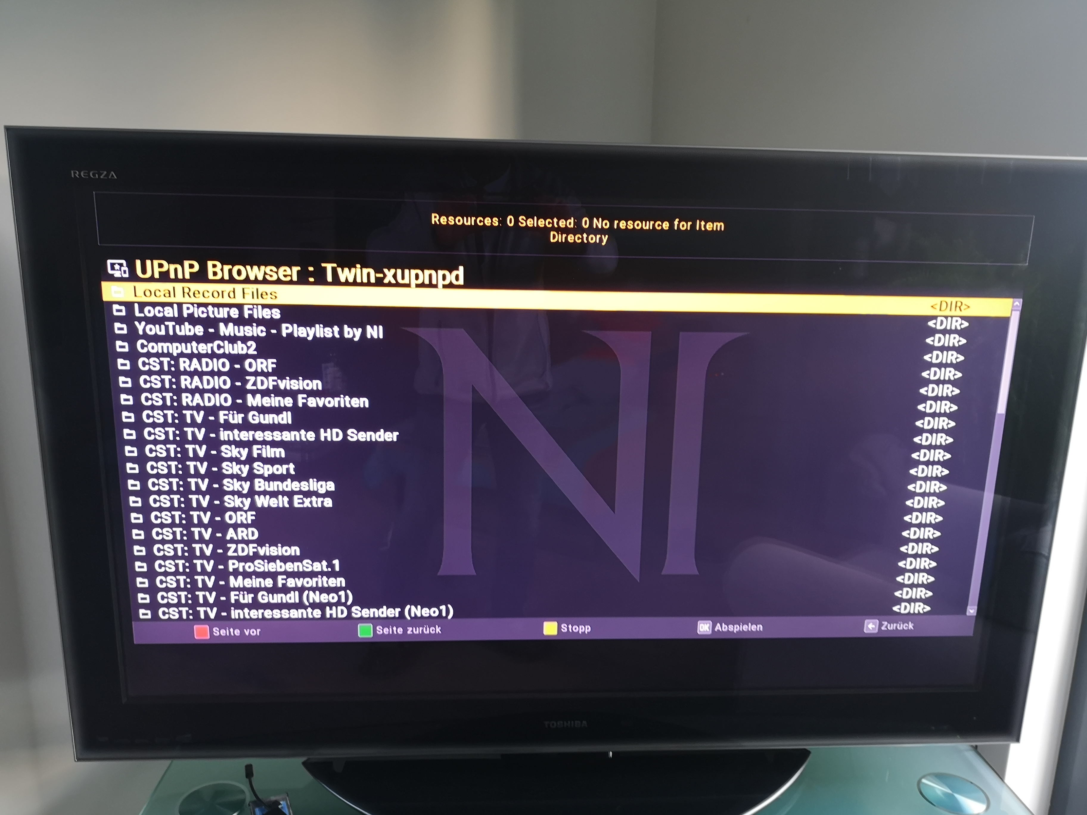

Was trotzdem ungeklärt ist, warum ich mit xupnpd immer nur die Ordner ohne Programme angezeigt bekomme. An der clientbox und auch am Samsung TV, da wäre es auch sehr sinnvoll das ohne zusätzliche Box sehen zu können.
der xupnpd Serve ist eingeschaltet und ein Neustart erfolgt. Ich habe an der Serverbox lediglich einen persönlichen Hostnamen vergeben, der ja soweit auch angezeigt und gefunden wird vom UPnP Browser.
Die Serverbox ist eine Tank mit 2xSAT. Zugriffsprobleme wird es nicht geben, da jeder Benutzer auch seine Server- und Clientbox bekommt.
In meinem Fall meine Bruder und seine Frau, die sprechen sich schon ab was sie wie schauen.

Seltsam.nur die Ordner ohne Programme
Die Standardeinstellung in der xupnpd.lua ist unter NI-Neutrino ebenso wie die Einstellung der Feed- und Playlist-Sektionen in mehrere hintereinander abgestufte Dateien untergebracht.
Stufe 1 (nur config.cfg) und Stufe 2 in /share/xupnpd
Stufe 3 in /var/tuxbox/config/xupnpd.
Das ist dem Problem geschuldet, dass /share/xupnpd nicht im Standard-Backup enthalten ist.
Leider wird da vom Anwender manchmal was unbedacht over'ruled' ohne es zu merken.
Da habe ich mir auch schon oftmals einen Wolf konfiguriert.

Re: Sender streamen von CST auf CST-Box
Über upnpd sollte das eigentlich so aussehen...

das LokalTV läuft jetzt soweit recht gut und ich habe mir auch die EPG-Daten der Serverbox gemountet.
Das mit dem upnpd ist rätselhaft, denn es ist auch bei meiner Tank im Wohnzimmer so, dass die Zeilen CST fehlen, Aufnahmen kann ich abspielen.
Bei den vielen Tests mit LokalTV und upnpd wurden mir auf der Tank (Serverbox für LokalTV) einmal ganz kurz CST Zeilen angezeigt, jedoch die waren von einem alten Favoriten-Bouquet.
Ich kann mich noch erinnern, dass da früher auch die CST Zeilen mit allen Bouquets standen.
Das bleibt doch ein Rätsel?
nun erscheinen auch die CDT Zeilen im upnpd Browser, man muss offenbar die boxen längere zeit eingeschaltet haben.
