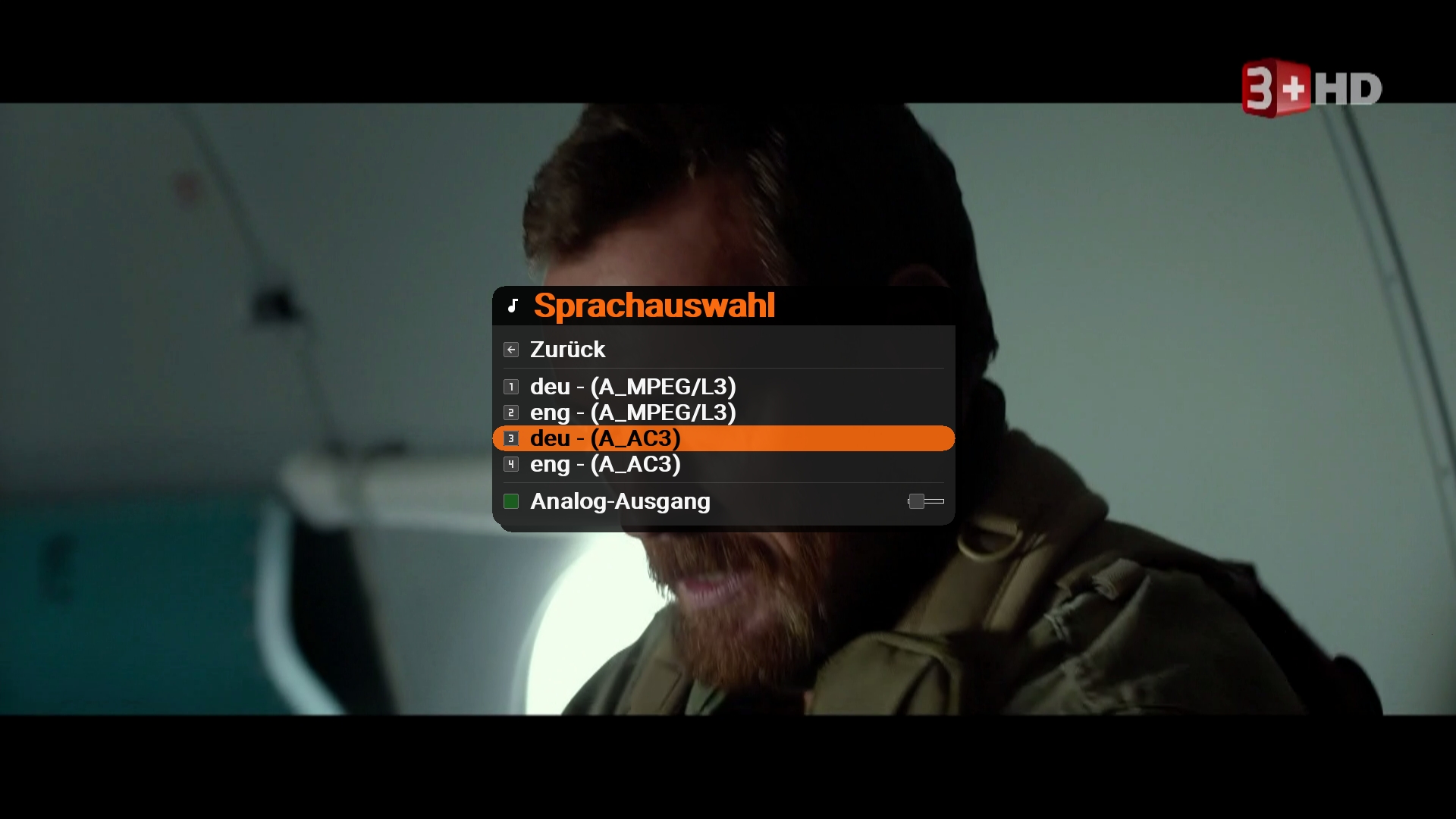

Mir ist gestern aufgefallen das die Einstellung der zuletzt genutzten Audiospur nicht mehr gespeichert wird (wenn man bevorzuge AC-3 deaktiviert).
Ich hatte mir gestern bei einem WebTV Sender mit 4 Audiotonspuren die deutsche Ac3 Tonspur eingestellt. (die von der Software nicht als solche priorisiert wird) und musste 3x im Film hin und herschalten da der Stream kurz abbrach.
Daraufhin wurde immer wieder die erste (MPEG-3) Audiotonspur gewählt. Ach das deaktivieren der Priorisierung von DD brachte nichts.
Bei TV Sendern funktioniert das Speichern der letzten Einstellung auch nicht (mehr). Aber da hatte ich auch immer "DD Unterkanal automatisch" aktiviert, was aber bei den WebTV Kanälen, die mir zur Verfügung stehen, nicht funktioniert, da ich vermute weil die Bezeichnung anders ist.
	<webtv genre="IPTV" title="3+HD" url="http://176.10.117.3:5000/play/a02i" description="e2tv" />

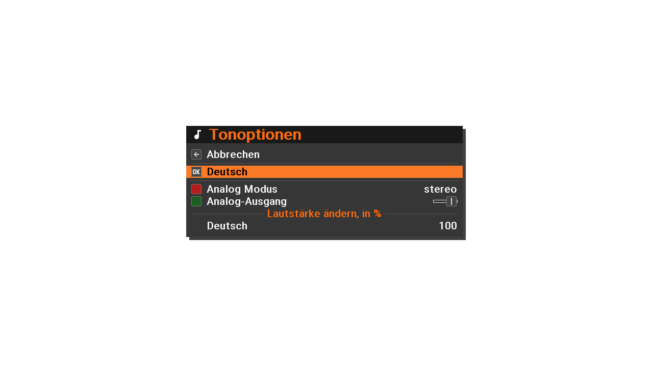

Wollte dazu auch einen Thread eröffnen.
Egal auf welchem Sender ich die "nicht Ac3" Tonspur runterregel. Sie ist immer wieder auf 100.
Zumindest optisch ist es so. Sobald man aber anfängt den Wert zu verändern steigt die Lautstärke sofort an und regelt dann runter.
Die audio.conf enthält aber die eingetragenen Werte

Thomas hat geschrieben: ↑Mo 3. Aug 2020, 22:54 ich frag mich woher der stream ist, bei astra gibt es da nur tonspur Deutsch und nichts anderes
wer weiss was da für murks im stream ist
Da ist kein Murx drin, das Problem gibt es bei allen Sendern mit mehr als einer Tonspur.
Gibt jedenfalls etliche solcher Sender mit solchen Tonspuren.
