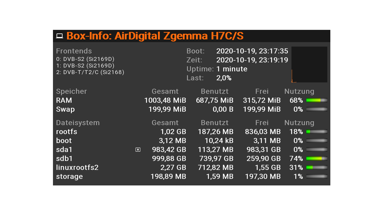

Hi, hab seit gestern eine h7, ni und kw und ein Problem mit meiner Festplatte von der coolstream, ext3, kann es an den Format liegen ? Ein Stick mit der Box formatiert, funktioniert. Bei der Festplatte kommt nur die erste Meldung, Datenträger bereit, aber nicht ob ich darauf aufnehmen will. Wenn ich Aufnahme drücke, kommt sda1 entfernt, wollen sdb zur Aufnahme nutzen. :drooling_face:

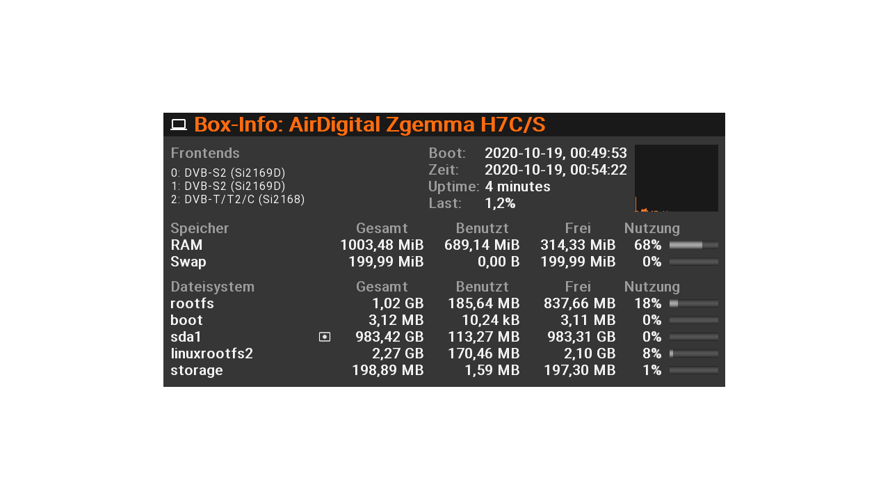

Hab auch schon paar neu erstellt, will nicht. Bei Informationen stecht auch rec für die Platte.
Edit. Was sehr komisch ist, es knistert doch zu viel beim einstecken, allerdings auch beim Stick. Scheint manchmal sogar neu zu starten.

Alles sehr merkwürdig
Edit. Abspielen geht über Multiformat.
Edit. Hat doch aufgenommen. :laughing:
Edit.

Edit. Kann doch nicht sein, weil sie bei coolstream sdb1 ist, will sie jetzt auch sein. :grinning:

Meine Festplatte mit Netzteile hat wohl eine Macke, macht manchmal Störgeräusche beim sub, war bei coolstream nicht so zu hören. Andere 2, 5 usb Platte funktioniert.

Hi, ich glaube, dass bringt bei Festplatte nichts. Es scheint so das die Platte/ Netzteil, ab und zu Störgeräusche beim sub verursacht, bei coolstream kaum zu hören, da funktioniert die auch, wie sie soll. Komisch dads sie umgemountet wird und Aufnahmen funktionieren trotzdem dann auf sdb. Vielleicht teste ich das noch, aber die Festplatte wird keine Zukunft mehr bei mir haben. :wink:
Edit. Ich denk mal, du hast recht, würde funktionieren, hab beide Festplatten angeschlossen, sda1 mit der Box formatiert.
