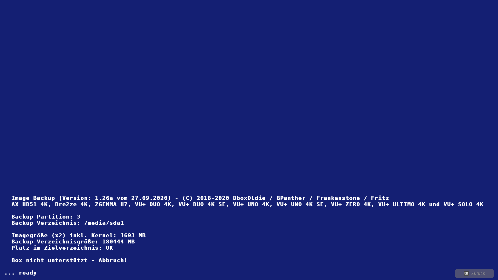

leider wird die hd60 vom imagebackup-plugin nicht unterstützt (screenshot) .....
jedoch....mittels umweg über das openatv 6.4 kann man ein vollständiges imagebackup eines eingerichteten :NI:-images hinbekommen.
letzteres kann man dann auch ohne probleme in eine bank der hd60 flashen.
