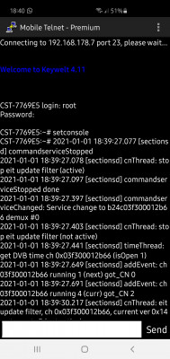

Hi, über Netzwerk, Telnet und dann setconsole eingeben. Vielleicht reicht das ja.
