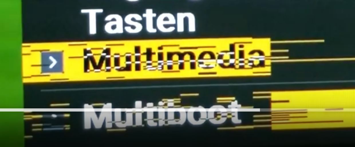

Das OSD zeigt ab und zu Aussetzer/Bildfehler beim scrollen durch die Menüs an.
Anbei ein Link zu einem Video (man beachte den Wechsel zwischen "Multimedia und Multiboot")
https://streamable.com/dw47v4
Zusätzlich anbei ein Screenshot: Mögliche Ursache: Fehlende Hardwarenbeschleunigung / Weitere Analyse notwendig / Ist spätestens ab Version 4.00.126 zu 99% verschwunden -> Geschlossen

PS: Bug 001 liegt afaik an der fehlenden Hardwarebeschleunigung, die noch keiner implementiert hat. Freiwillige (mit entsprechendem Wissen) bitte vor! Das stört mich nämlich auch etwas, das sieht so "Beta" aus.

eine Frage zu BUG:1
es sieht so aus als ob direkt in den Framebuffer geschrieben wird ohne sync,
ist dem so ?
eine Frage zu BUG:1
ist dem so ?

Ist kein Bug, die hardware beschleunigung ist im NI ausgeschaltet. (LINK)
