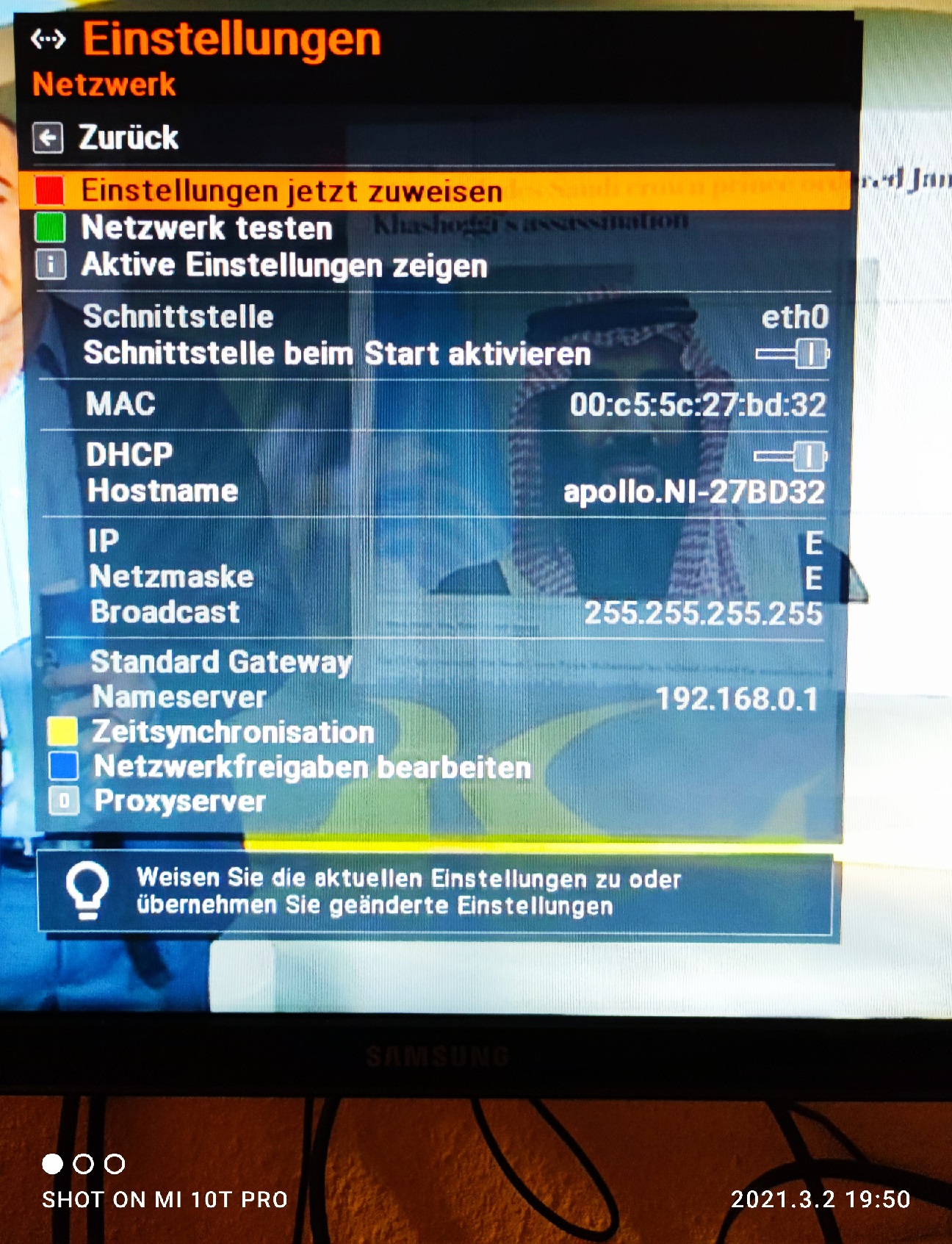

Hallo Zusammen,
ich habe eine Tank mit einem Netzwerk Problem.
Nach dem ersten Start bezieht sie automatisch keine IP, sondern es ist ein Buchstabe zu sehen entweder ein F oder ein E.
Erst nachdem ich Manuell im Netzwerk auf Einstellungen jetzt zuweisen gehe wird die IP Automatisch bezogen und ei IP ist da und die Box ist ansprechbar.
Wie bekomme ich diesen Fehler weg ?
Habe jetzt mal auf die 4er Version geupdatet Fehler ist immer noch da.
Liebe Grüße
Star Surfer
Beiträge: 3004
Re: Seltsame Netzwerkeinstellungen
Standard-Gateway fehlt. Das kann nicht klappen. Schau mal bitte, ob du in /etc/network/interfaces noch alte WLAN-Einträge stehen hast. Wenn ja, lösche die. Die Datei sollte per default so aussehen:

Hallo vanhofen genau so sieht die Datei bei mir aus.
Der Standard Gateway kommt ebenfalls erst dann wenn ich auf Einstellungen jetzt zuweisen klicke. :-/

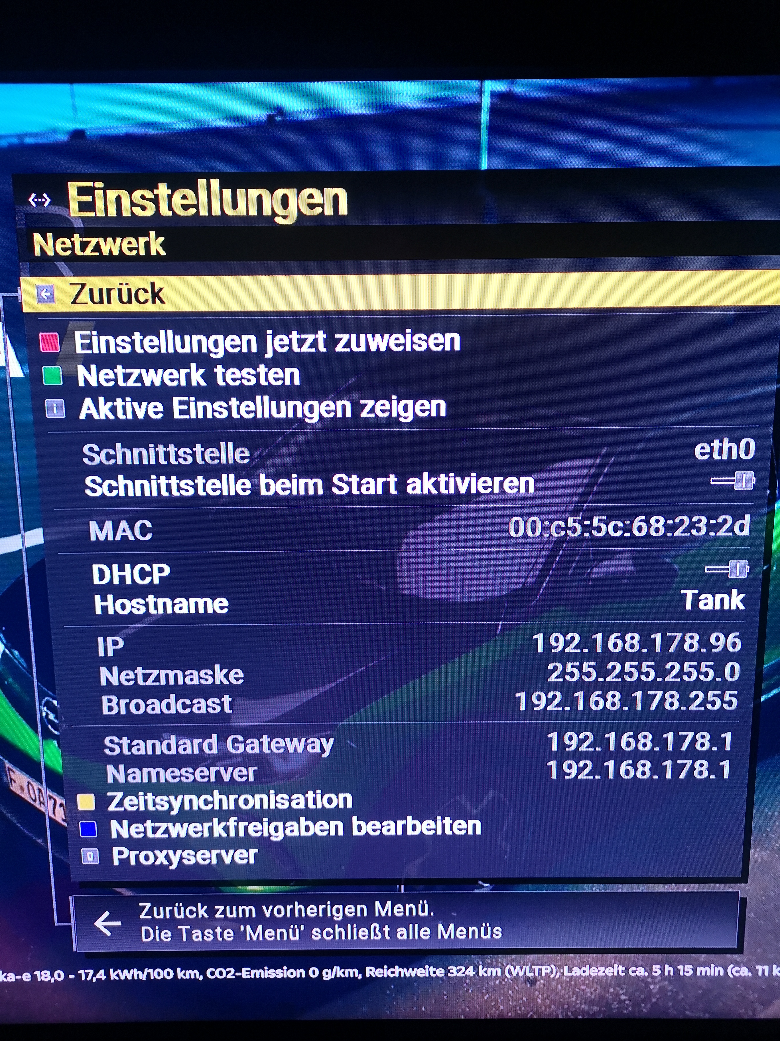

Tank an Fritzbox. DHCP gibt eine andere IP als ich sonst manuell eingestellt habe aber sonst ist alles okay.
