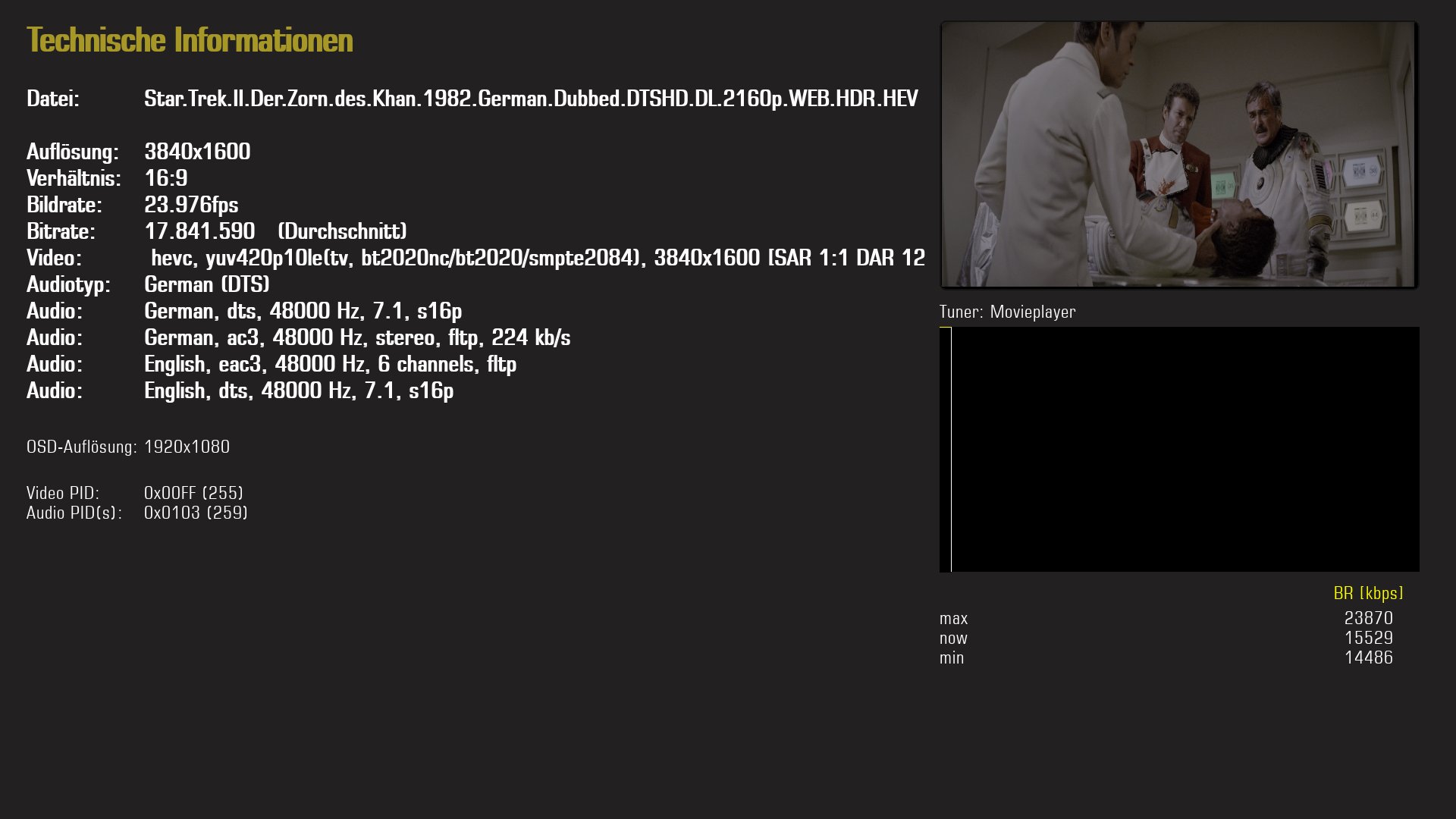

Wenn ich das UHD File abspielen, sehe ich bei techn. Infos eine Auflösung von -1x-1, bei meiner HD Version schön die 1920x1080.
Ich werde am WE mal den AV-Receiver aus der Kette nehmen, nur um auszuschließen, dass der mir das Bild killt. Ich werde berichten.
