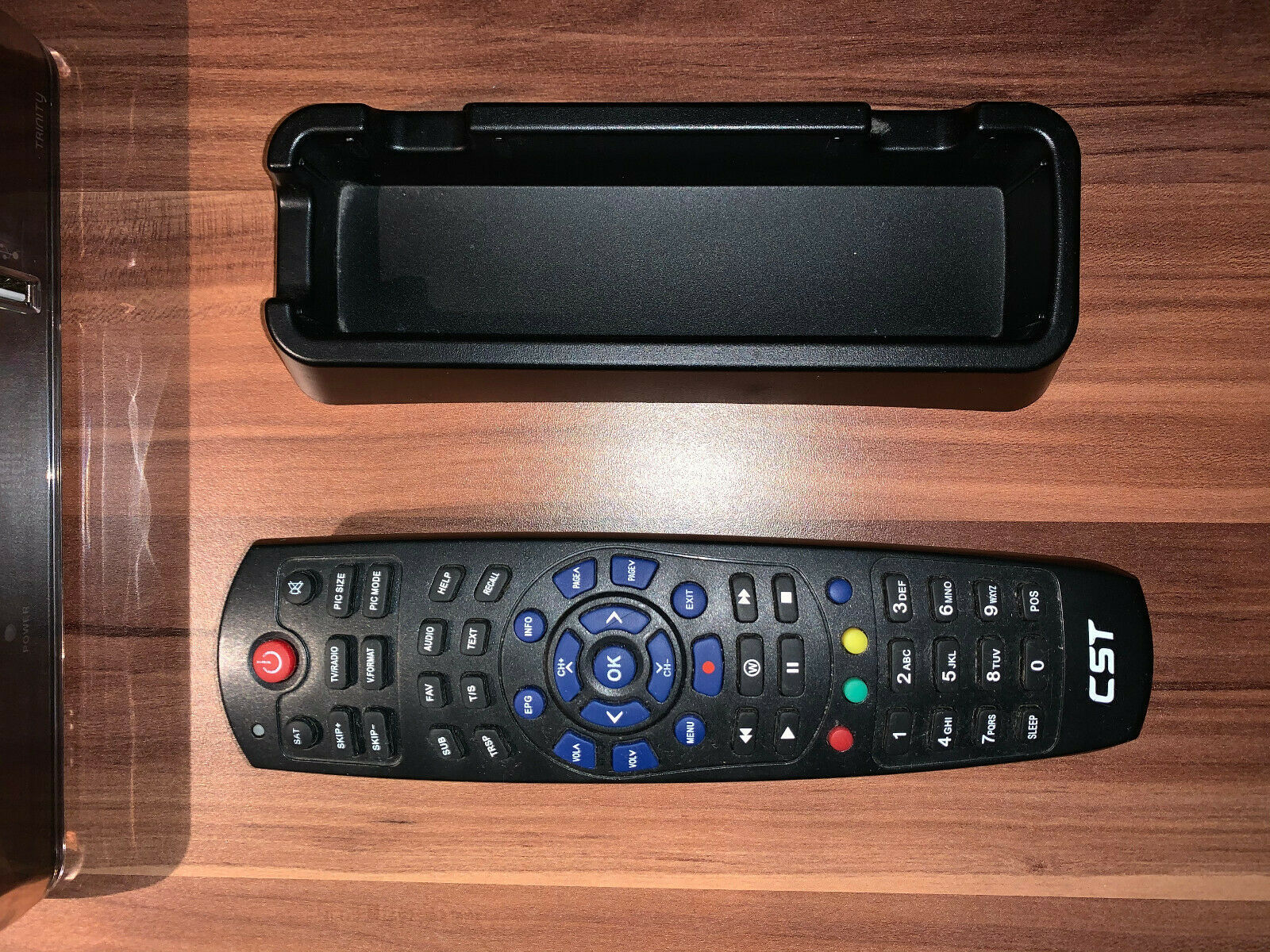

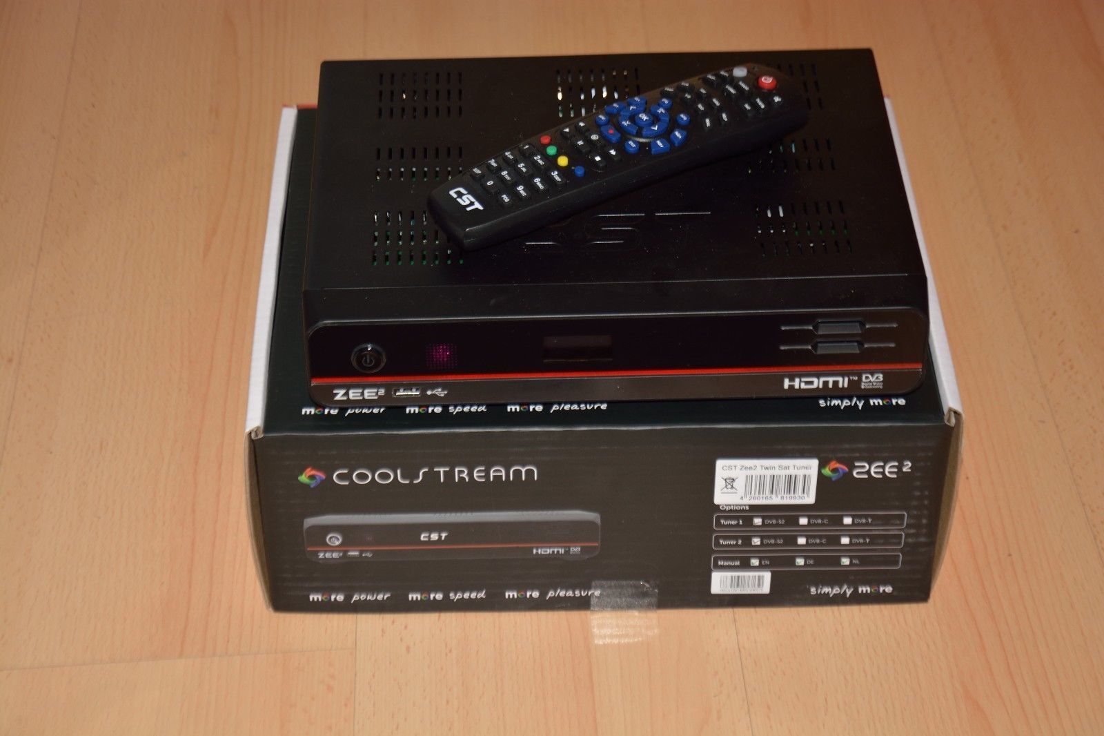

Mir gefällt am besten die dicke FB von der Trinity V1 CST RCU V6 ,
fast alle Tasten direkt per Daumen erreichbar und die Größe der Tasten ist dafür optimal gebaut ...
ähnlich und fast identisch die FB der Zee² CST RCU V7 , mit der Setup-Taste ist die FB sogar programmierbar !
anbei Fotos Grüsse - imi8mm

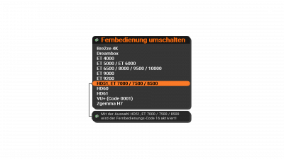

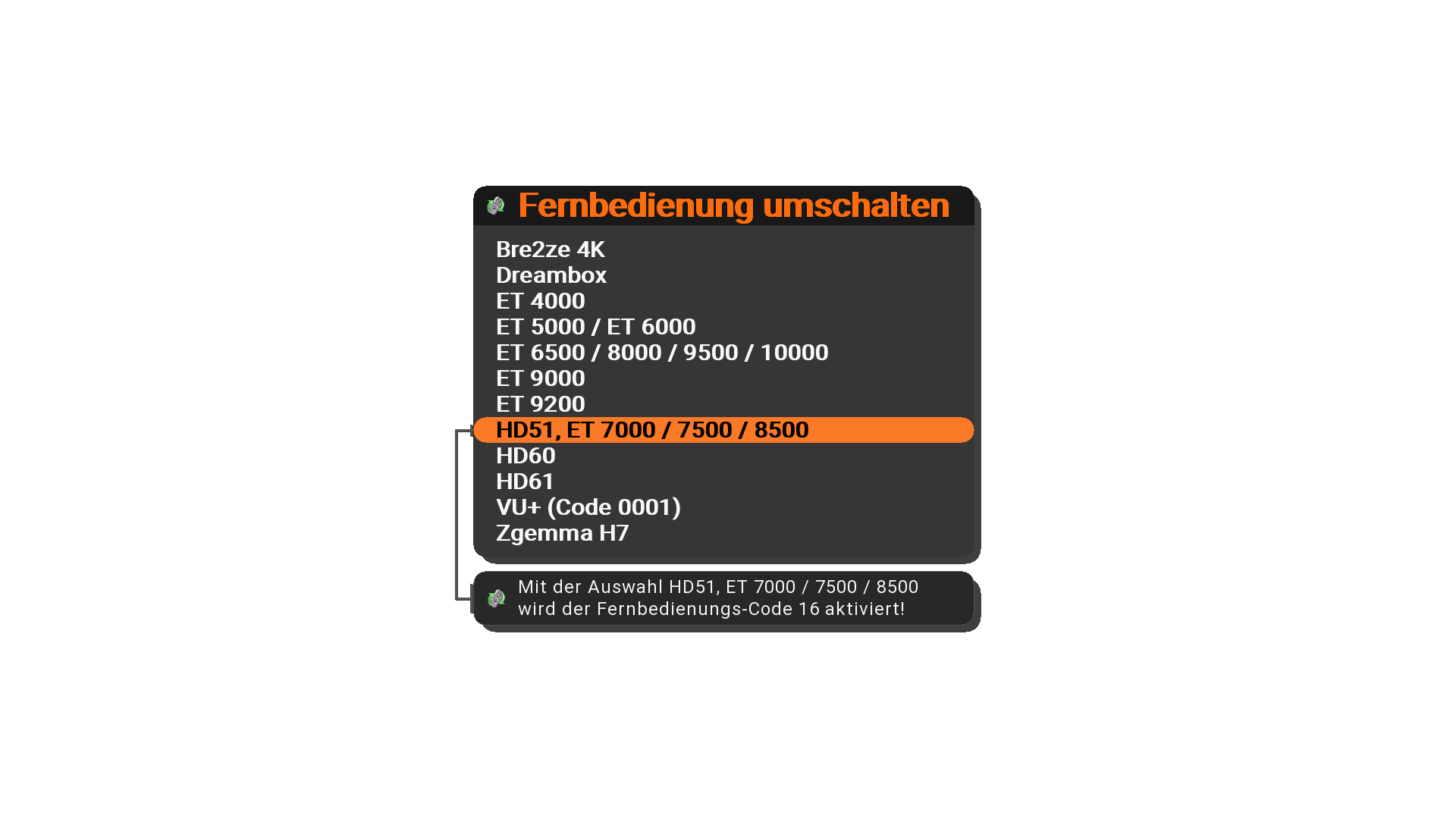

nunja, zumindest versteht sich die HD51 auf einige andere FBs aus dem Dreambox-Universum: Hab ich aber mangels anderer FB nie ausprobiert...
