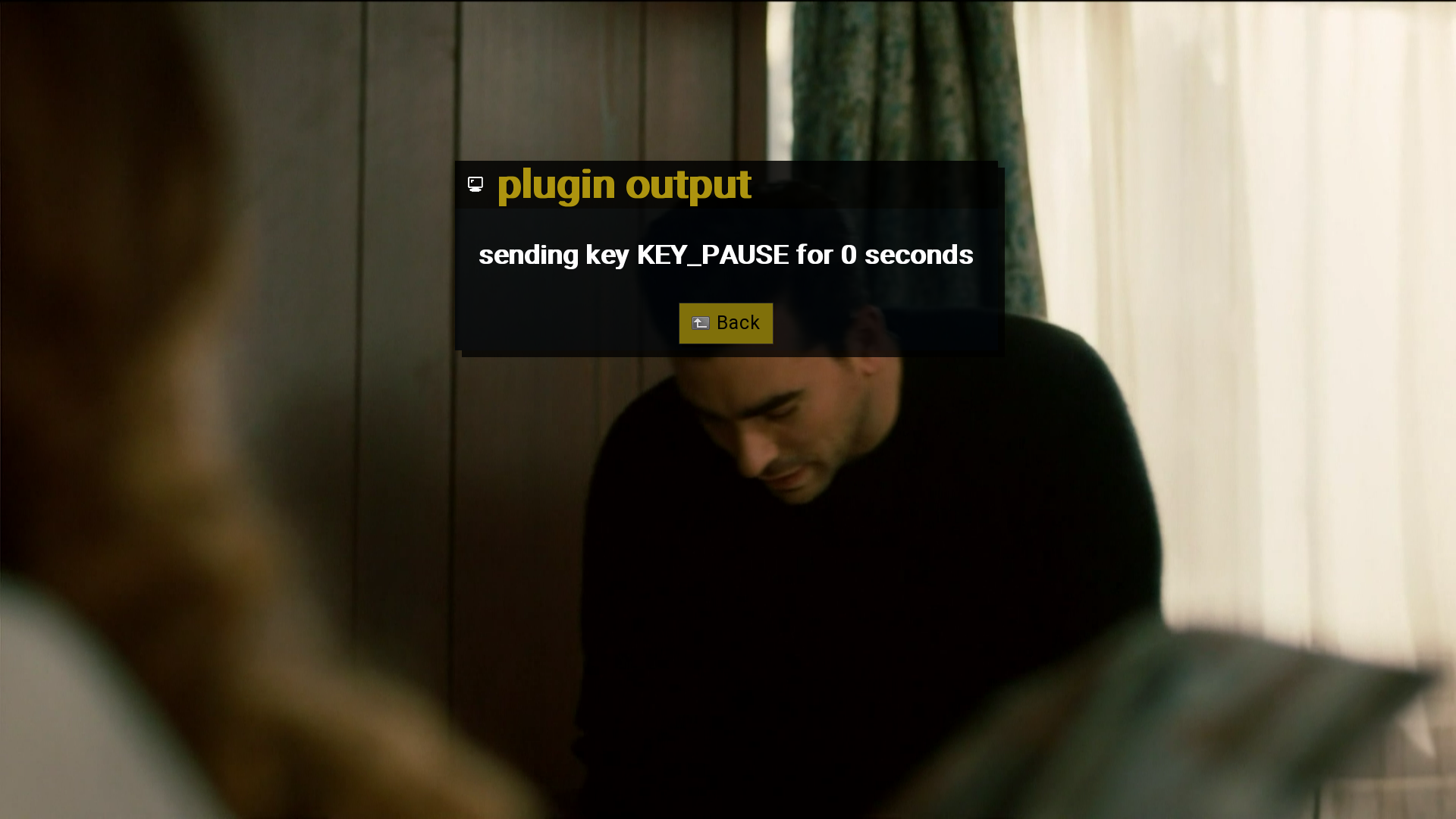

Denn: es klappt nicht :(
Wähle ich das Plugin aus (ich habs mit auf rot gelegt, ist ja egal) kommt ein Popup, aber der abspielende Film pausiert nicht :(
Hingegen bleibt das Fenster offen, wäre schön, wenn das alleine zugehen würde, aber das wäre mein kleinstes Problem.
Das mit den 0 Sekunden... wenn im Script steht "rcsim KEY_PAUSE 1" steht im Popup halt sending key Pause for 1 seconds" - also mit den 0 Sekunden hat es nichts zu tun.
Und direkt über Telnet geht es natürlich weiterhin,auch ohne eine 1 für die Sekunden/Dauer.
Hab das dann nochmal mit der Original-Tastenkonfiguration für die AX versucht, also ie Kombitaste Play/Pause für Play und Pause konfiguriert (dafür hab ich ja die originale AX Fernbedienung, das ist simpel). Via Telnet tuts dann der Befehl
rscim KEY_PLAYPAUSE
via Script tut er es nicht :( es kommt nur das Popupfenster zum Add-On was sich nicht alleine schliesst (oder wahrscheinlich würde es das nach dem Timeout tun, der ja recht lange ist, für andere Menüs ja auch schön so.
Vielleicht fällt jemandem was ein, vorallem, warum mein dämliches Script nicht funzt, wo es der selbe Befehl direkt via Telnet eingegeben funktioniert :(

Hab jetzt nochmal mit der cfg und dem Type gespielt: type=3 bringt das Popup-Fenster wie beim Screenshot, type=1 (oder 2 oder 4) bringt das nicht, auch keine andere Meldung und vor allem keine Funktion des Befehls

so, das mit meinem Script hab ich nun doch hinbekommen :grinning:
das Script, die sh-Datei umbenannt zur Endung so (also Play-Pause.so) mit dem Inhalt:
#!/bin/sh
rcsim KEY_PLAYPAUSE
exit 0
Und in der Play-Pause.cfg den type von 3 auf 2 geändert
Wenn ich das Add-On jetzt ausführe, kommt gar kein Popup zum Add-On (auch völlig OK so)
und der Film pausiert mit kurzzeitiger Einblendung der Infobar und dem Pause-Symbol
und rufe ich das Add-On erneut auf, wird das Abspielen fortgesetzt
Also eigentlich so wie ich das will, wo es über die Tasten der TV-FB halt nicht geht, was wohl auch keiner wirklich ändern kann
