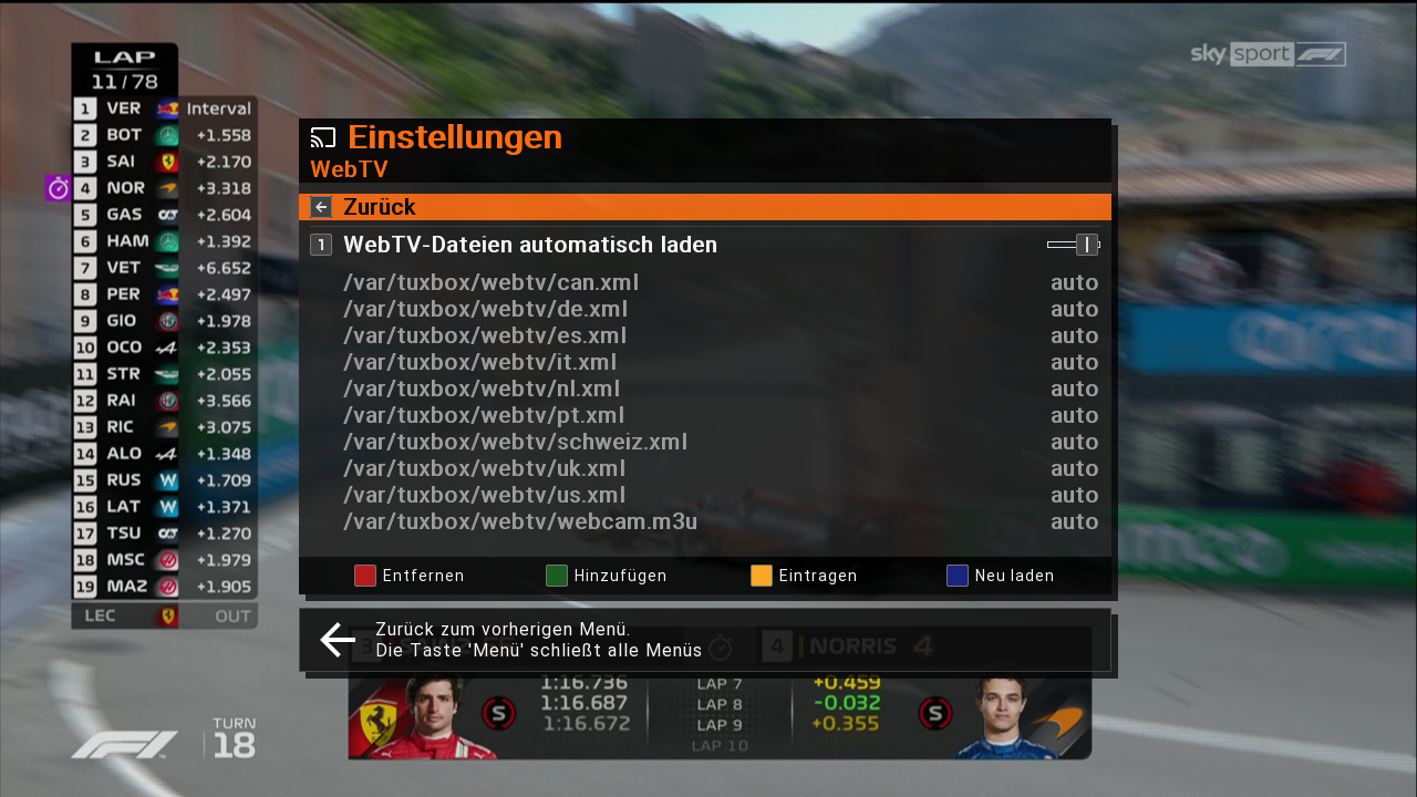

Beiträge: 1484
Has thanked: 71 times
Been thanked: 41 times
Re: Tank stürzt öfters ab
es ist ja alternativ auch möglich das automatische laden der xml-dateien abzustellen ...
siehe screenshot..
Beiträge: 1137
Has thanked: 46 times
Been thanked: 58 times
manuell laden wird vergessen bzw. man kann nicht wechseln oder löschen usw...
bei mir sieht das so aus :)
Beiträge: 3266
Has thanked: 231 times
Been thanked: 68 times
Automatisch laden muss dann erst abgeschaltet werden, dann kann man die ausgegrauten Einstellungen auch ändern.
Die bleiben aber manchmal in dem Fenster stehen.
Dann einmal zurück und wieder rein. Dann sind die EInträge weg.
