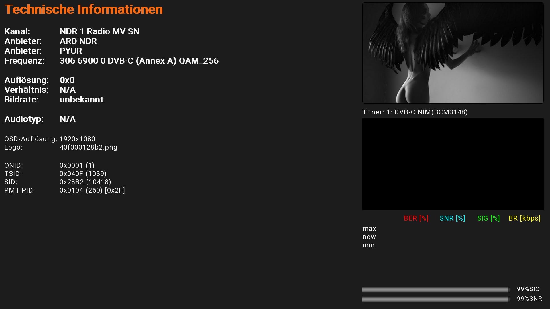

- Beiträge: 3182
- Has thanked: 188 times
- Been thanked: 51 times

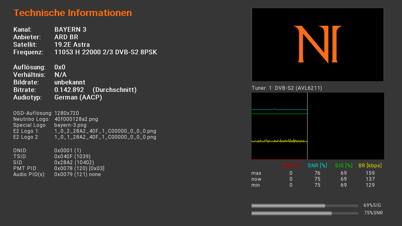

Re: Suchlauf findet neuen Radio Sender nicht
Danke, das wars. Ton kommt aber nach Änderung der Kennung auch nicht.
Wird bei Dir der Audiotyp unter den technischen Daten angezeigt?
