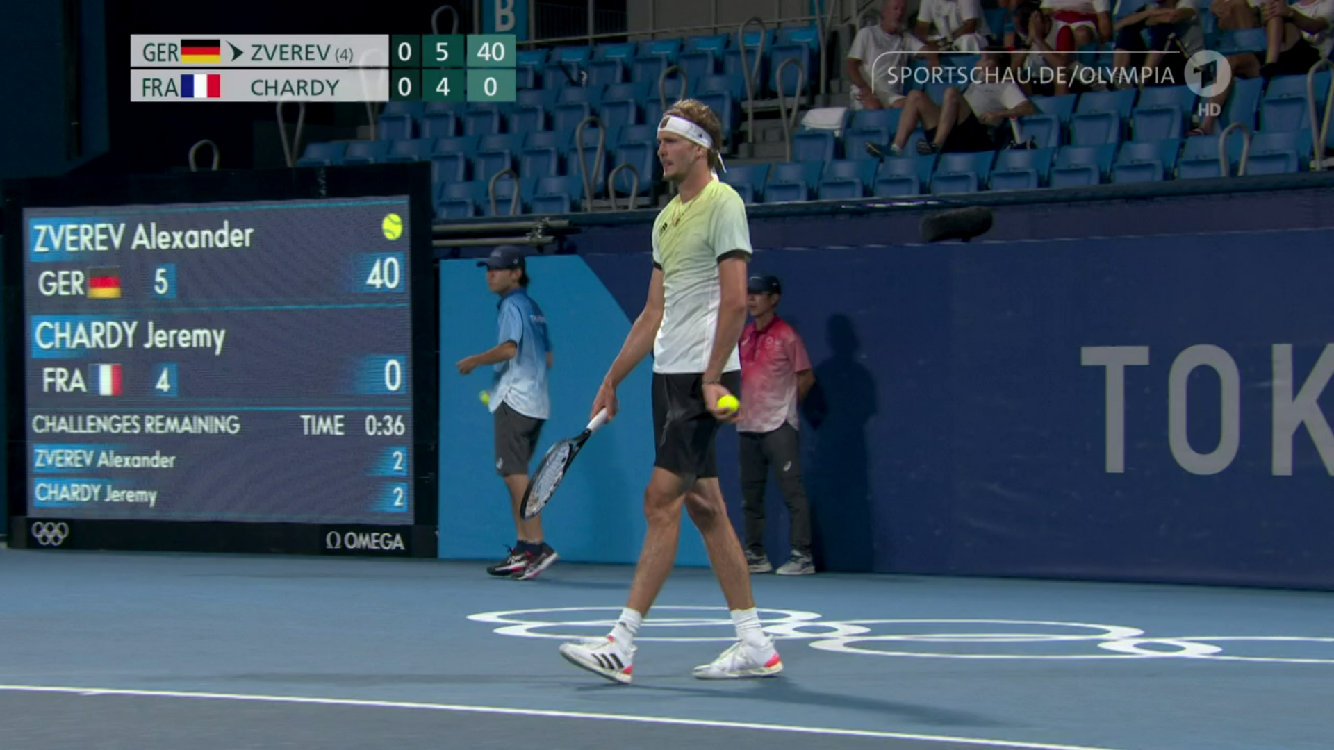

Olimpia Tokio Live
Beiträge: 501
Has thanked: 34 times
Been thanked: 17 times
Re: Olimpia Tokio Live
läuft Prima :clap: :clap: :clap:
Dankeschön
