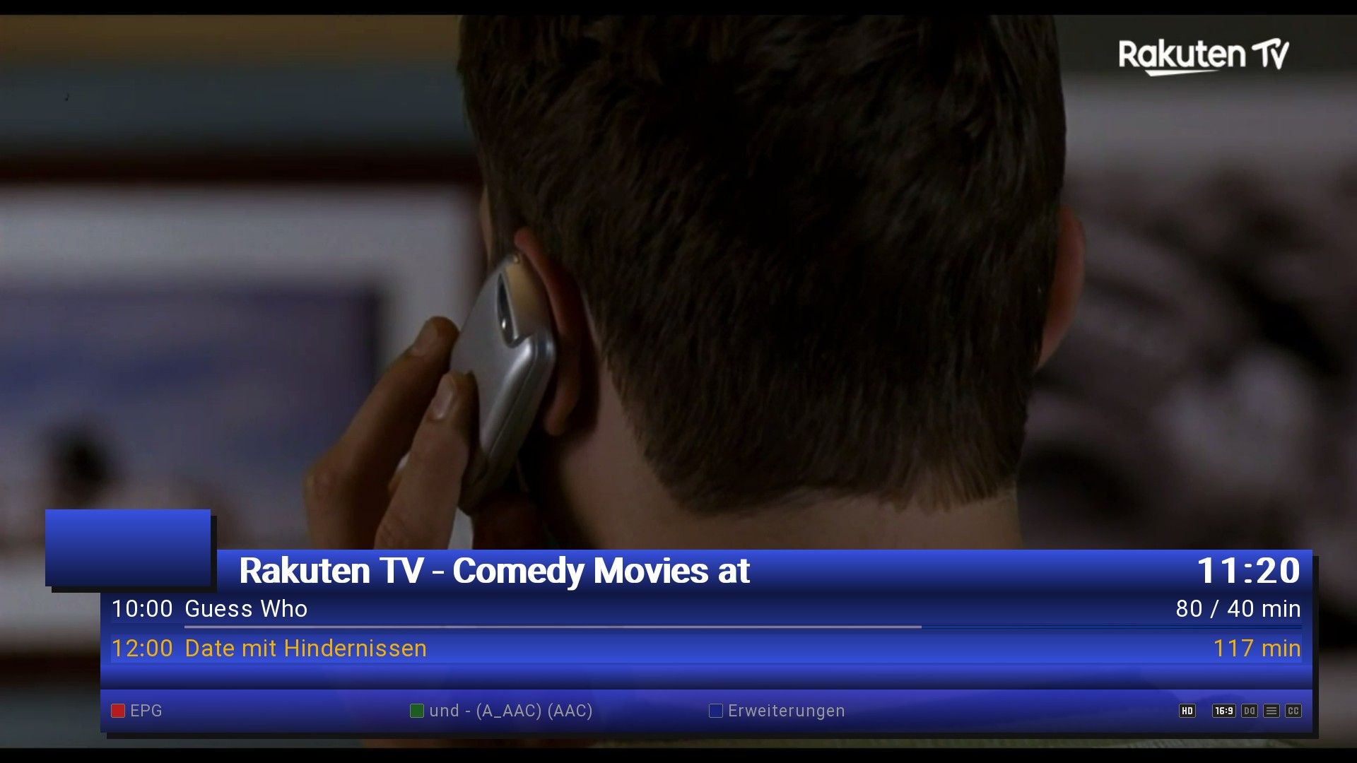

satbaby der link oben ohne epg daten gibt die beste_bitrate,aber sowei die epgmap.xml in spiel kommt
sieht die sache anders aus
hiermal die epgmap.xml unter /var/tuxbox/config/zapit
<?xml version="1.0" encoding="UTF-8" ?>
<zapit>
    <filter channel_id="ffffffff7bff79c2" >DEAJ3500002EO</filter> --Rakuten TV - Comedy Movies
</zapit>
und schon ist die beste_bitrate im keller.
allerdings muss man dazu noch "xmltv_xml_0=https://i.mjh.nz/SamsungTVPlus/de.xml" in der neutrino.conf
einfügen

Re: EPG und Logos für WEBTV Sender
hiermal ein log wenn ich von zdf auf webtv umschallte
CNeutrinoApp::showChannelList: bouquetList 0x705d20 size 9 old_b 1
CChannelList::paint() after paint head: 11 msec
CChannelList::paint() after paint body: 130 msec
ShowText 'Rakuten TV - Comedy Movies - Lebe lieber italienisch!'

Ah hab den Fehler gefunden:
https://github.com/TangoCash/neutrino-t ... 85f914412a
Wenn der WebTv Sender aus den User-Bouquets kommt, wurde das script noch überschrieben !
danke TangoCash es funktioniert jetzt mit der beste_bitrate und der stream wird schneller gelanden bzw. gestartet
[movieplayer.cpp:getLiveUrl:1250] script: /share/tuxbox/neutrino/webtv/best_bitrate_m3u8.lua
