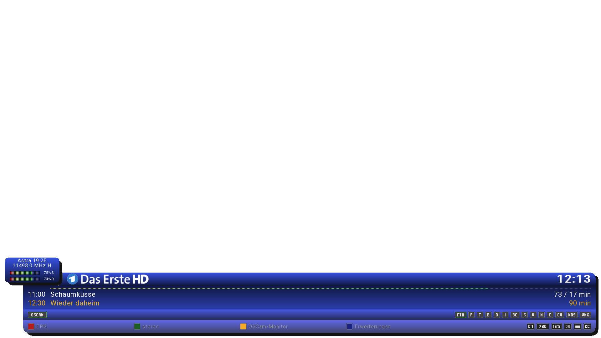

habe hier mit dem aktuellen :NI:-nightly eine um 2 stunden verspätete zeitangabe.
die synchronisation via NTP- und DVB scheint zu funktionieren, allerdings wird jetzt gerade um 14:13h, auch nach reboot, 12:13h angezeigt.
ist der fehler bekannt?
falls ja .....kann ich loggen, testen oder anderweitig oder bei der fehlersuche helfen?

ich habe heute ein onlineupdate gemacht und habe keine probleme. zeitsynchronisation habe ich auf dvb

danke ...habe das problem nun hier auch lösen können...
habe zurückgeflasht auf ein nightly vom 21.8.21...hier funktionierte die zeitanzeige korrekt.
dann habe ich das aktuelle nightly erneut geflasht und nun funktioniert auch damit die zeitanzeige korrekt.
der fehler trat hier vorher so auf...
ich hatte ein :NI:nightly-image 4.00.218 aus dem monat juni 2021 auf der box und aus diesem heraus ein onlinupdate gestartet.
