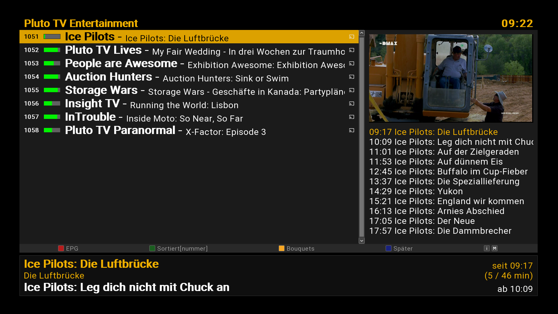

ich habe nun in meiner ursprünglichen partition auch epg bei pluto tv sowie bei rakuten tv
ich habe wie oben beschrieben die 3 dateien angepasst bzw. gelöscht und habe ich in den epg einstellungen
nur favoriten auf off gestellt,dann habe ich unter multimedia webtv u. xmltv via blauer taste beides neu eingelesen
und epg ist da.

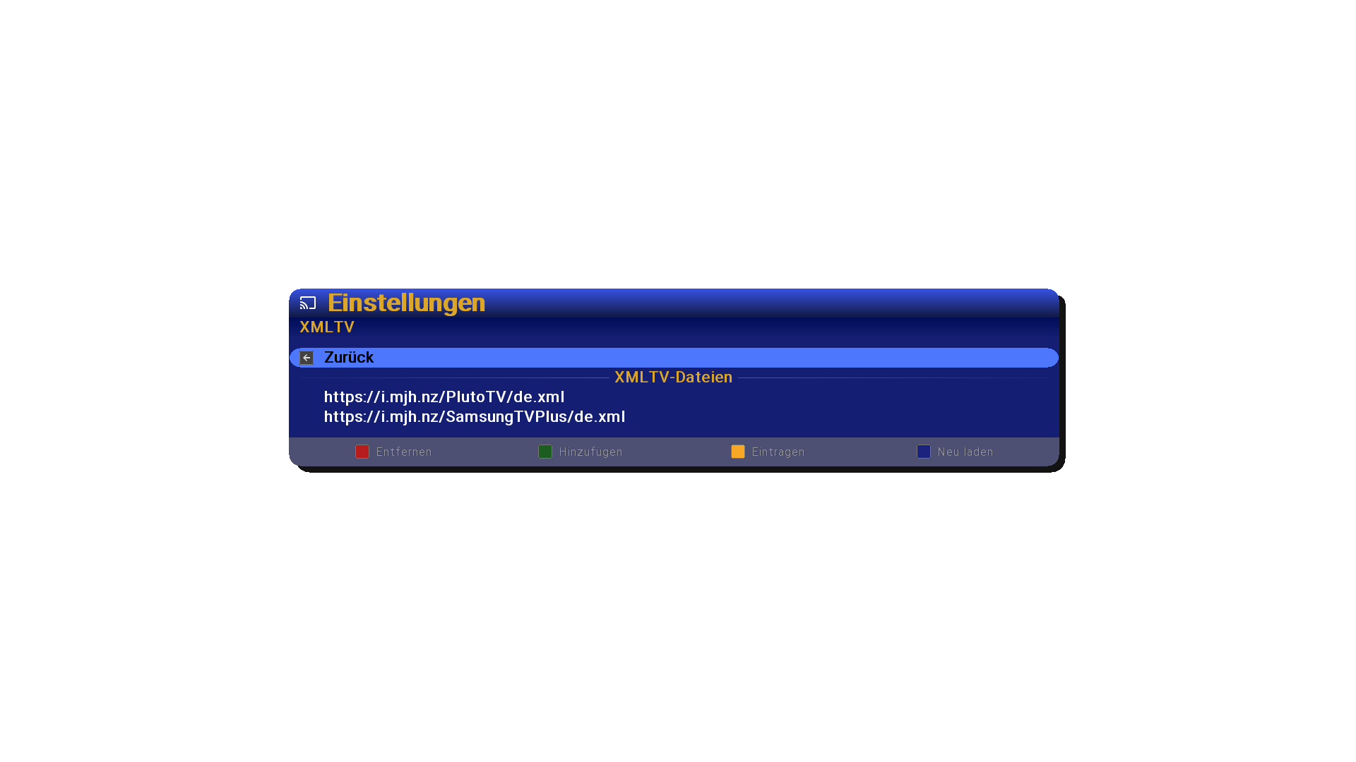

xxmrgreenxx
Beiträge: 111
Box: Link
Re: Pluto TV
Beitrag von xxmrgreenxx »
Sooo. Auch im 2ten Versuch bekomme ich bei Pluto zum Verrecken kein EPG angezeigt. :sob:
Werkseinstellung > Neustart > Installationsassi durchgeklickt > KEIN EPG
Ich gebs auf
Beiträge: 1463
Has thanked: 45 times
Been thanked: 23 times
Re: Pluto TV
hast du an dieser stelle diese einträge und dort mal über blau neu geladen ?
