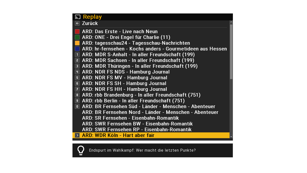

Hier wollte jemand die Hbbtv-Option Replay für Neutrino.
Hier ein test Plugin, aber ohne meiner patch für ffmpeg wird es nicht richtig funktionieren.
Deswegen muss zu erst Sven dran. patch ist mit ffmpeg 4.4 und orig ffmpeg git getestet.
Plugin ist für testen, wenn es funktioniert, kann man weiter schauen.

satbaby ich habe mal den rbb ausgewählt,es kam auch ein bild. ich schätze der unterschied zum live tv sind
ca. 2 minuten. der link zum mpd ist ja recht einfach,das problem ist die zeitumrechnung
zb. wenn ich jetzt den wetterbericht sehen möchte der um 19.27 uhr anfing dann muss ich 3 stunden zurückspulen.
naja hat zumindest bei mir im vlc player super funktioniert, ich konnte den wetterbericht u. die abendschau sehen.
der wetterbericht wird nie in der mediathek angeboten, replay ist eine feine sache.

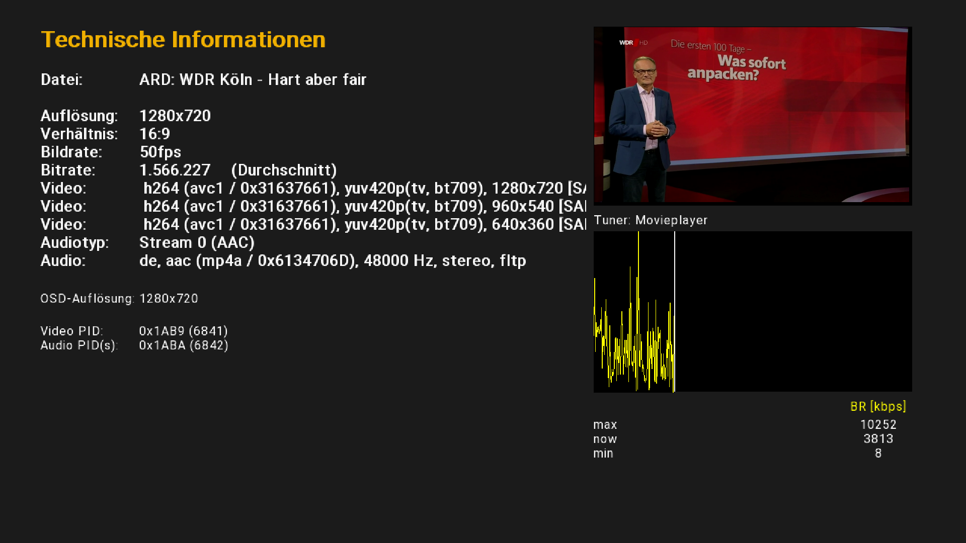

mit dem aktuellen :NI:-nightly starten die sendungen auf der zgemma h7 von beginn ....
jedoch ...weder mit den zifferntasten noch mit den vor- oder rückspultasten sind zeitsprünge innerhalb der sendungen möglich.

satbaby in dem du den diff wert änderst kannst du innerhalb des mpd streams springen größerer diff heißt zurückspulen
aber diff=0 ist der livestream. dies kann hbbtv nicht, wäre aber bestimmt mit deinem plugin machbar. :wink:
"maxdiff":28500,"diff":1501,"startAdd":0,"

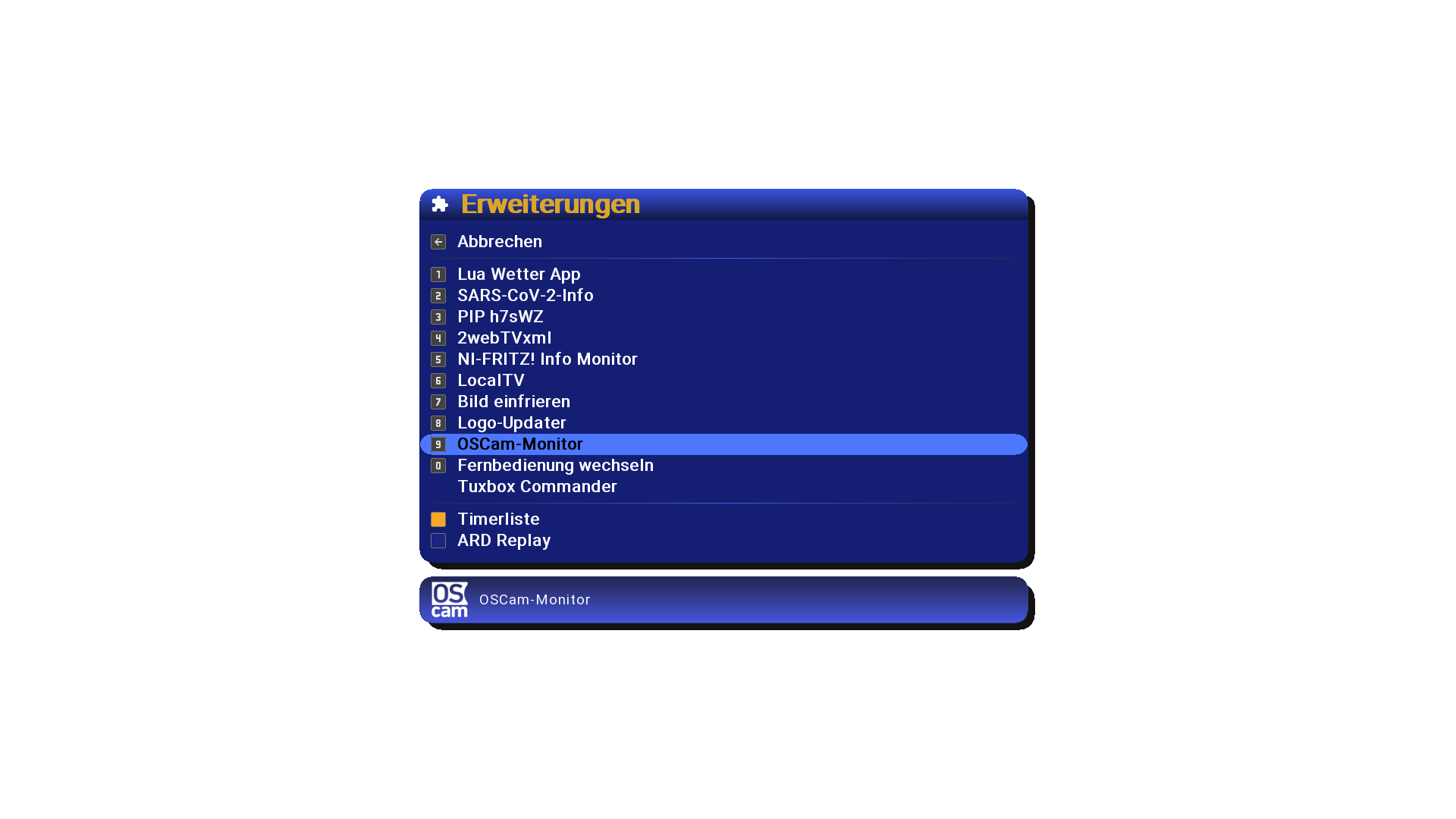

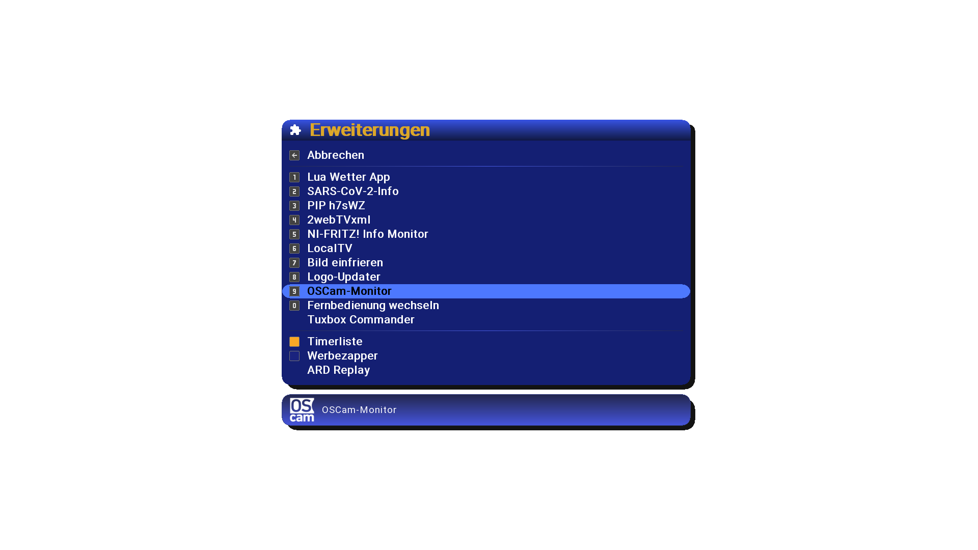

@vanhofen
kann ich die priorisierung der blauen taste für den werbezapper irgendwie abstellen?
wie in den screenshots zu sehen kann ich dem replay-plugin nur blau zuweisen, wenn der werbezapper ausgeblendet ist.
