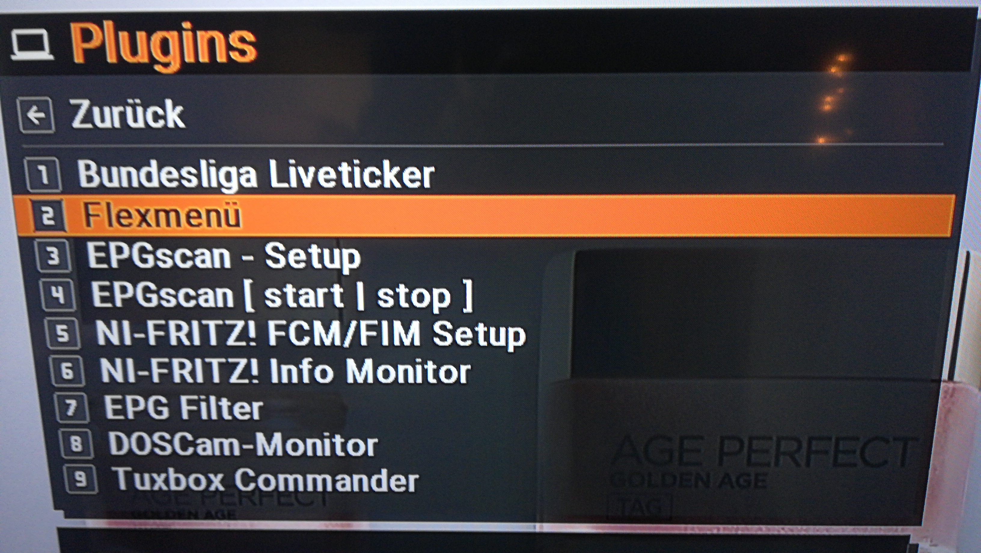

ich würde gerne wissen, wie man das Flexmenü anpassen kann?
Ist ja standardmäßig erstmal leer, daher die Frage wie bekomme ich da Einträge rein?

Was ist bei Dir das Flexmenü?
Für mich ist das die blaue Taste (Erweiterungen). Und genau das habe ich beschrieben.

hier geht es bestimmt ums Flex-Menü blaue Taste > blaue Taste
früher lag die Konfig unter var/tuxbox/flex/flex_user.conf jetzt musst du es unter /share/tuxbox/neutrino/flex suchen
...aber Ahnung habe ich davon auch nicht wirklich, Menü-mässig geht da glaub ich nix

ich zitiere mal SnowHead aus dem Keywelt-Board mit dem Readme zum Flexmenu:
Das bekannte Plugin "FlexMenü" geht nun in die Version 2.xx. Neben
der Angleichung des Slider-Balkens bei mehrseitigen Menüs an den
vom Neutrino-Menü gewohnten Style ist als neues Hauptfeature die
wählbare Menübreite und Menühöhe dazugekommen. Das geschieht
über die Parameter "HIGHT=" und "WIDTH=". Alles Weitere in der
readme.txt:
Zitat
Das Plugin dient zum Aufräumen des Menüs der blauen Taste. Viele dort auswähl-
bare Scripts oder Binarys werden selten benötigt und verringern nur die Über-
sichtlichkeit des Menüs. Statt dieser vielen Plugins wird nun das shellexec-
plugin in den Ordner /lib/tuxbox/plugins kopiert und die anderen Plugins kön-
nen dort gelöscht werden. Die von ihnen aufgerufenen Scripte werden nun in die
shellexec.conf eingetragen, und stehen nun als eine Art Untermenü unter dem
in der shellexec.cfg eingetragenen Namen zur Verfügung.
Auch wer selber Plugins als Script schreibt, kann dieses Plugin als Ersatz für
das ungeliebte LCD-Menü verwenden.
Wenn man nicht direkt ein weiteres Script vom Menü aufrufen lassen will, kann
man sich natürlich auch den vom Benutzer ausgewählten Menüpunkt in eine Datei
schreiben lassen:
für Menüpunkt 1 z.B. die Aktion "echo 1 > /tmp/menu.res" eintragen
und diese Datei anschließend mit seinem Script auswerten. Somit kann man
seine eigenen Plugins mit einem komfortableren Menü ausstatten. Die Dateien
shellexec.so und shellexec.cfg werden in diesem Fall nicht benötigt, da der Auf-
ruf des Plugins ja vom Script aus erfolgt. In diesem Fall müssen jedoch in der
.cfg des aufrufenden Scripts die Einträge "needfb=" und "needrc=" auf "1" ge-
setzt werden, damit während der Aktivität des Menüs nicht auch Neutrino auf
die Tasten der Fernbedienung reagiert.
Um auch mehrere Konfigurationsmenüs gleichzeitig auf der Box halten zu können,
kann die shellexec sowohl aus der shellexec.so als auch von der Kommandozeile
aus mit einem Parameter für die zu verwendende Konfigurationsdatei aufgerufen
werden. Der abweichende Pfad zur Config-Datei kann in der shellexec.so mit ei-
nem Hex-Editor ab Adresse 1E35H eingetragen werden. Hat man zum Beispiel mit
seinem Script eine spezielle Konfiguration als /tmp/myconfig.cfg abgespeichert,
kann bei einem Aufruf aus einem Script heraus folgender Aufruf verwendet werden:
shellexec /tmp/myconfig.conf
Wird kein Kommandozeilenparameter angegeben, verwendet das Plugin die Datei
/var/tuxbox/config/shellexec.conf.
