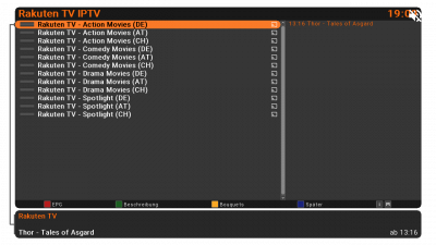

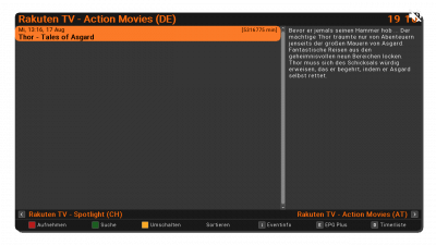

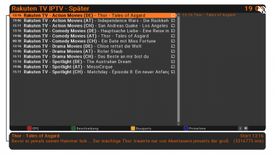

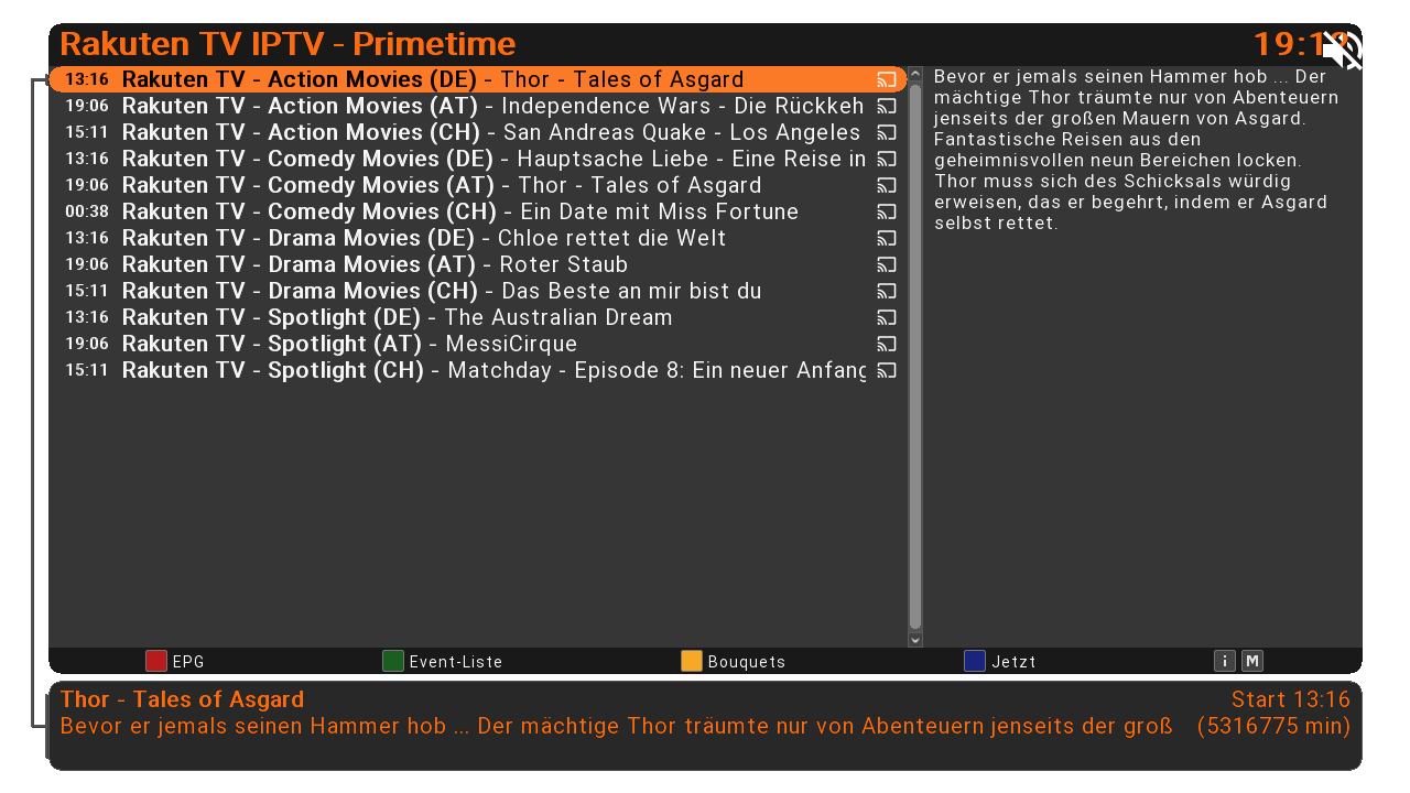

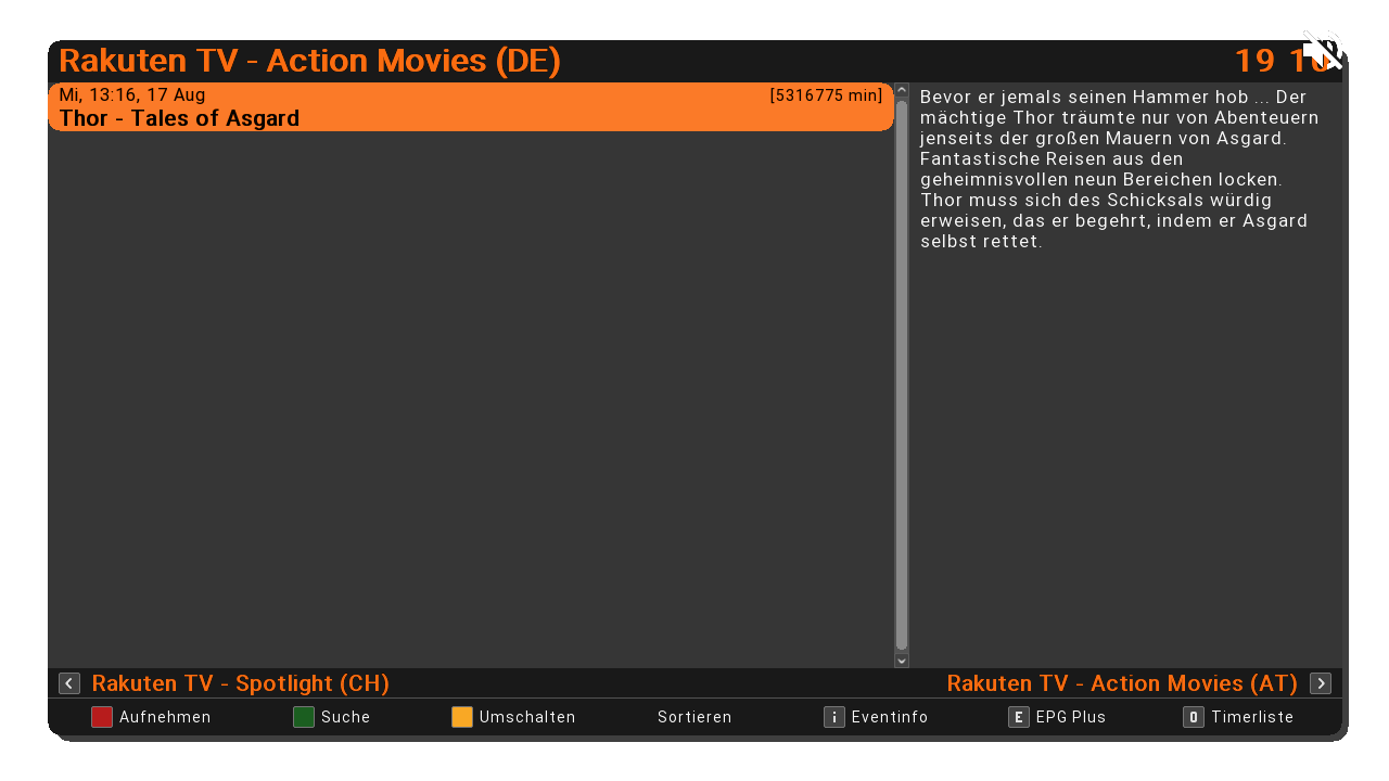

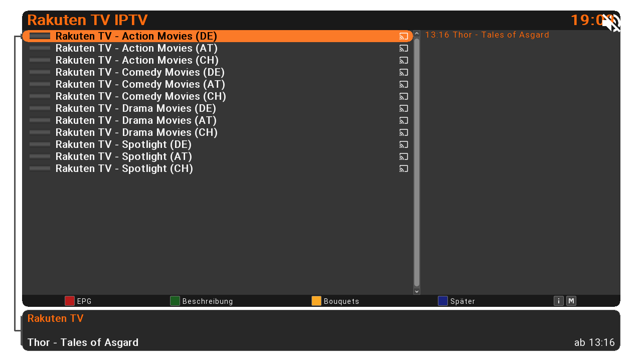

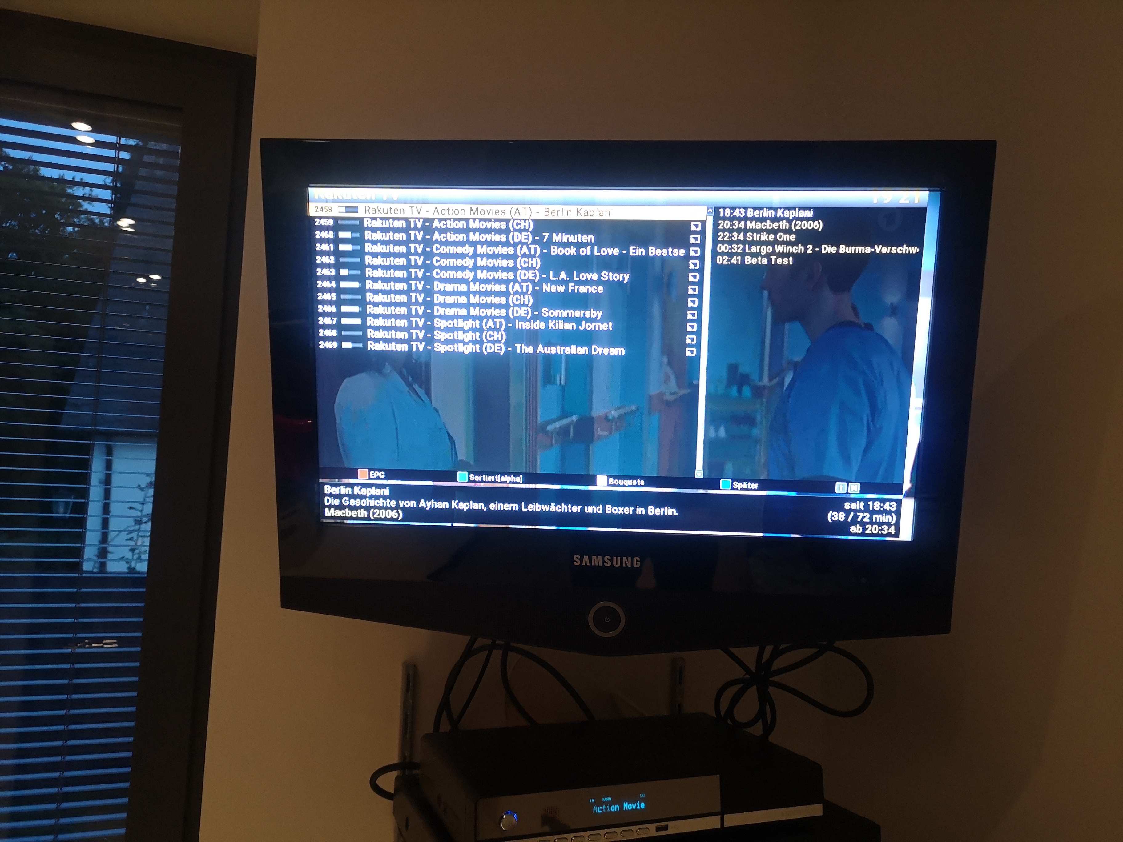

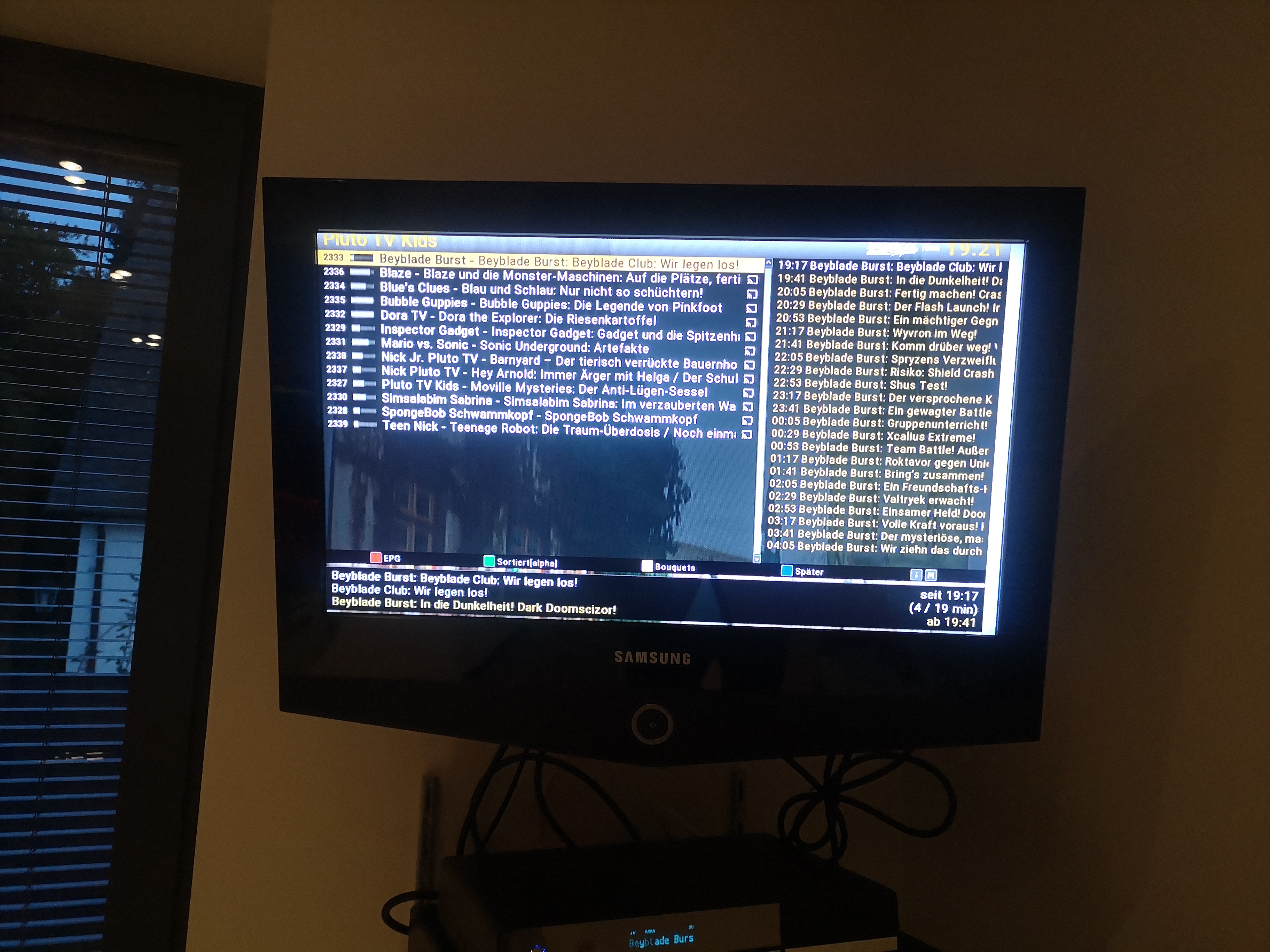

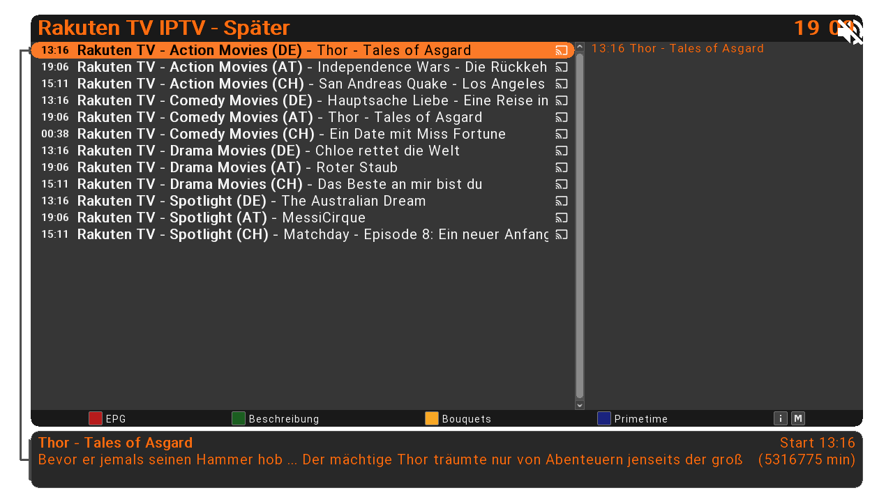

@ Gorcon: welche Box genau, ne HD1 oder HD2?
Auf meiner Tank habe ich es auch von Anfang an nie hinbekommen, den EPG auf Rakuten/Pluto zu bekommen, bzw habe ich immer nur einen einzigen Eintrag der mehrere Monate in der Zukunft liegt, mit unrealistischen Sendungsdauern , komischerweise bei den Sendern teils zur selben Uhrzeit.
Mal ein paar Bilder:
