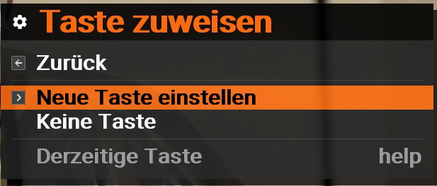

Brauche ich für die shutdown.so noch eine config Datei?
Mit dem Benutzer Menü anpassen komme ich auch nicht so recht klar. Es wird mir der Name nicht angezeigt nach dem Abspeichern oder muss da der ganze Pfad rein wo die shutdown.so liegt?
Muss ich für Standby zwingend eine andere Taste zuornen? (Den Standby nutze ich generell nicht, hatte den sonst auch immer deaktiviert, was jetzt ja nicht mehr funktioniert).

jimpoison hat geschrieben: Mi 20. Okt 2021, 10:43 Ja das war ein Tippfehler von mir.
@gorcon: ich glaube der Name wird erst nach dem nächsten Neustart angezeigt. War bei mir auch so, meine ich.
Leider nicht. Wird bei Dir das Plugin sonst auch unter Blau'/Scripte oder Plugins angezeigt? (wird es jetzt)
Nach dem reboot:
Als Menüname wird jetzt auch nur help angezeigt:
Funktionieren tut es trotzdem noch nicht. (wenn ich das Plugin aufrufe fährt die Box aber runter)

Das hilft mir leider nicht weiter. ;)
Das Script funktioniert ja, nur die Tastenzuordnung nicht (wohl weil die nicht gespeichert wird)

Habe es jetzt doch hinbekommen.
Man muss im Benutzermenü auch nochmal Hinzufügen drücken, es erscheint dann ein Eintrag, diesen dann anklicken und jetzt kann man das shutdown.so Plugin auswählen. Wenn man dann beim Namen shutdown.so (wobei .so muss da gar nicht drin stehen) einträgt wird der Name auch gespeichert und man sieht beim herausgehen das shutdown.so hinter help steht.
