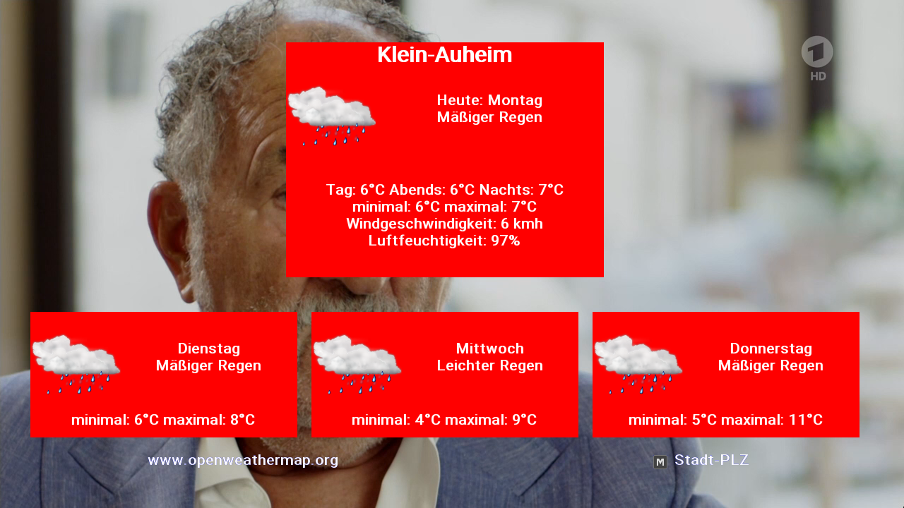

- ncsf
- Beiträge: 718
- Wohnort: Vodafone
- Box: Link Kabel
Re: Lua Wetter App
So hab jetzt mal in der luawetterapp.conf den Städtenamen "Hanau" abgeändert zu "Klein-Auheim" und per ftp wieder nach var/tuxbox/config und jetzt funzt es wieder....
Mal sehen wie lange.....

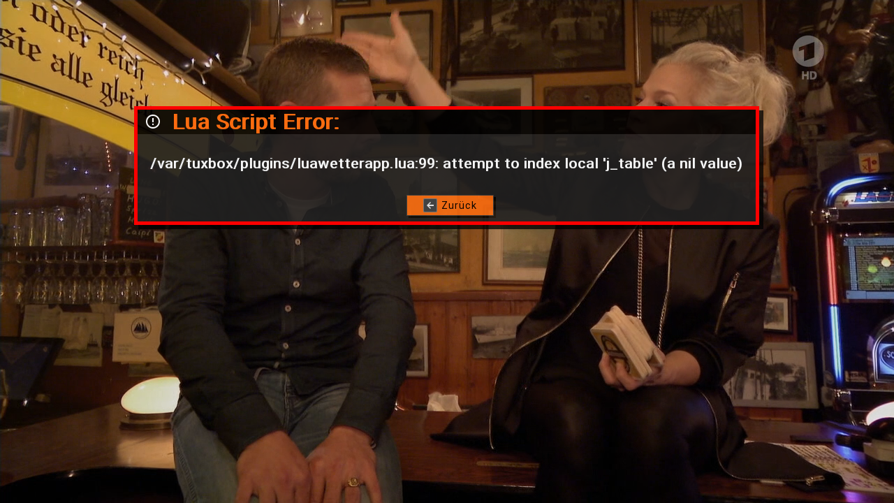

- imi8mm
- Beiträge: 509
- Wohnort: Hessen , Mbg.
Re: Lua Wetter App
Hallo , im letzten Nightly 4.10.34.349 ist ein Fehler in der Lua Wetter App aufgetreten , habe dann aus dem vorletzten Nightly die passende luawetterapp.lua nach var/tuxbox/plugins per FTP verschoben und alles funktioniert wieder wie vorher ...
anbei die passende luawetterapp.lua ( bitte Dateiattribut auf 755 stellen ) Grüsse - imi8mm

- imi8mm
- Beiträge: 509
Re: Lua Wetter App
Hatte das nicht mehr auf dem Schirm ...
Bei dem Kopieren nach " var/ usw. " hätte mir das eigentlich schon auffallen müssen ...
Die Error-Anzeige war bekannt und daher hatte ich sie auch nicht gespeichert ...
Heute , nachdem ich das neueste Nightly 4.10.34.350 geflasht hatte , kam keine Error-Anzeige , so war ich es immer gewohnt .
Egal , jetzt weiß ich ja Bescheid ...
