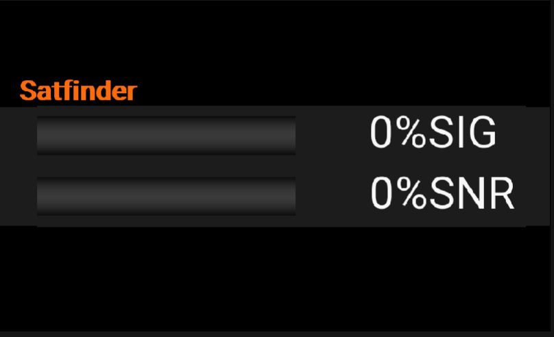

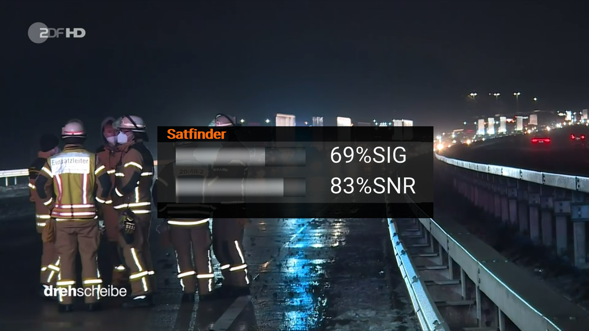

Von dem Plugin von Annie.
TV OSD:
LCD OSD:
Zuletzt geändert von Gorcon am Di 28. Dez 2021, 16:48, insgesamt 1-mal geändert.

tja da ist die ausgabe osd, vielleicht kann einer der ahnung hat das umschreiben für lcd
dann sollte es passen und gorcon wäre glücklich :wink:
