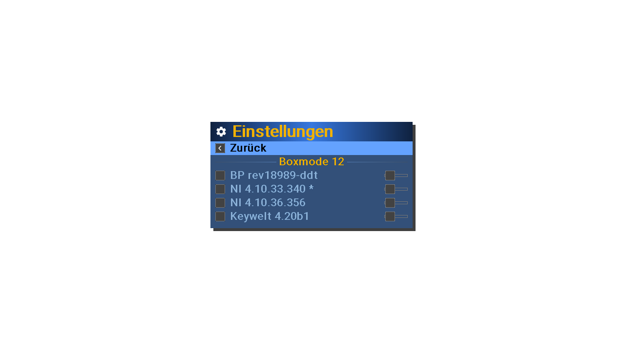

Hallo , habe mir auf Bank 2 , 3 und 4 das stb- startup.lua 1.20h von max10 per ftp geschoben , bisher alles okay , siehe screenshots und Boxmode 12...
Leider hat sich die Boxmode-Anzeige beim neuen stb-startup.lua 1.20h verändert , ob es besser oder schlechter ist muß man selbst entscheiden ...siehe neuen Boxmode
Grüsse - imi8mm :sunglasses:

@imi8mm
das Bild mit dem Boxmode12, ist nicht die revertet Version hier aus dem Anhang, sieht da anders aus,
PS:
letzte Bild zeigt jetzt das alte Boxmode 12, also doch alles richtig ;-)
Ich bin da auch kein lua Held, daher war das teil revert auch erst mal eine Lösung um anderen zu helfen.
Re: STB-Startup Probleme mit neuerem Image
Das obere-Boxmode-Bild mit den 4 möglichen Bänken hat im NI-Image bei mir nicht funktioniert ,
daher ist es egal , wäre trotzdem mir lieber , denke mal , ich bin da nicht allein damit , sieht auch gut aus ...
