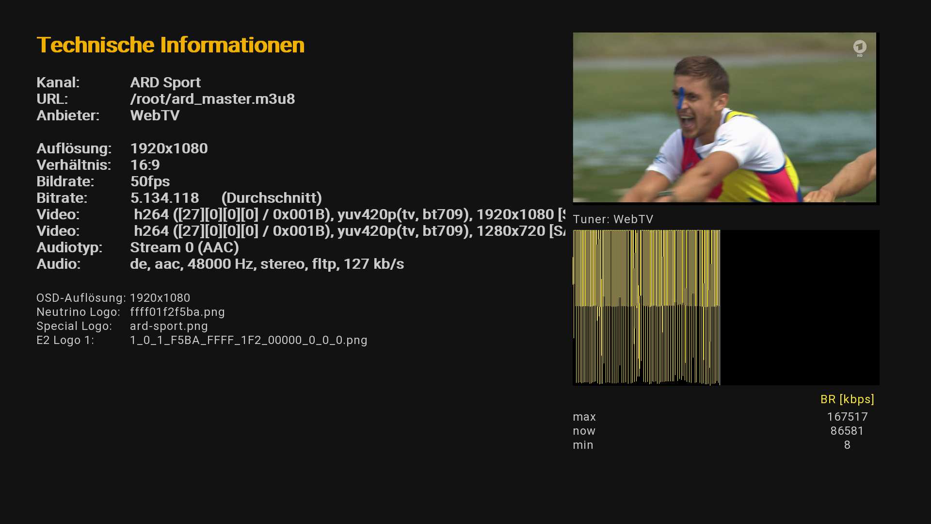

- Beiträge: 3114
- Has thanked: 72 times
- Been thanked: 214 times
Re: Sportschau LiveStreams
ich habe dir die master mal angepasst,
- ard_master.m3u8.txt
- (1.39 KiB) 674-mal heruntergeladen

- Beiträge: 3114
gorcon sorry war die falsche master.m3u8
hier die richtige läuft ohne best_bitrate_m3u8.lua .. also best_bitrate_m3u8.lua weglassen
- (722 Bytes) 663-mal heruntergeladen
